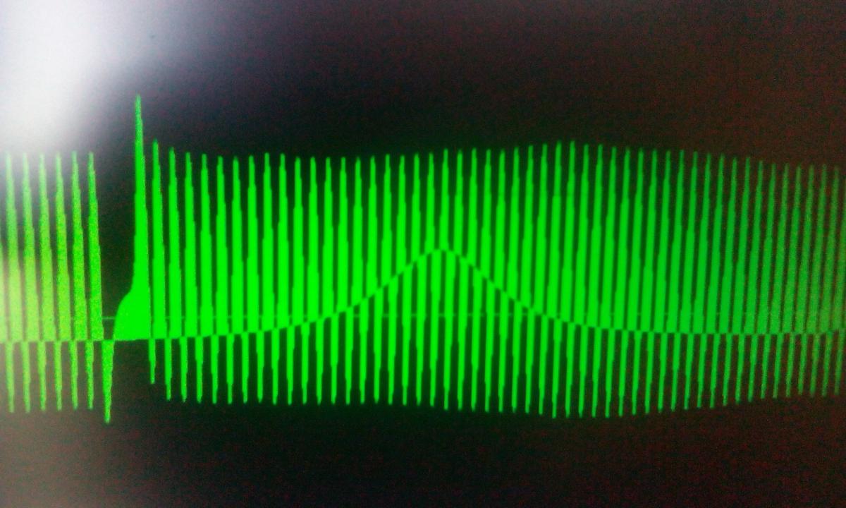

Ильшатыч Опубликовано 17 августа, 2016 Поделиться Опубликовано 17 августа, 2016 Модель двигателя 491QE . Машина больше 120 км/ч не едет, на подъеме вообще падает скорость. Пробег 44000 км, форсы проверены на стенде, давление топлива норма, компрессия по 11-12 атм, противодавление в кате 0,3-0.4 атм. на оборотах. Когда скорость 100-120 км/ч, что пол педали газа держишь, что полный газ- нет толком тяги. Снял осцилограмму дпкв+датчик давления- пик давления в первом цилиндре приходится на 21 зуб. ДПКВ у них на стыке коробки с двигателем. . Это норма или нет- кто в курсе? Ссылка на комментарий Поделиться на другие сайты Поделиться

Ильшатыч Опубликовано 17 августа, 2016 Автор Поделиться Опубликовано 17 августа, 2016 Датчик коленвала стоит на стыке коробки с двигателем, реперный диск не у дел, хотя он там есть. Ссылка на комментарий Поделиться на другие сайты Поделиться
zil777 Опубликовано 17 августа, 2016 Поделиться Опубликовано 17 августа, 2016 не видел таких не разу, Странно... будем знать Ссылка на комментарий Поделиться на другие сайты Поделиться
