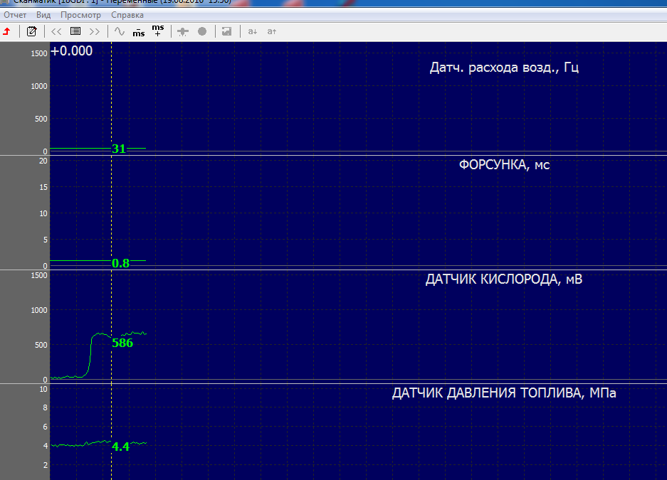

michlen Опубликовано 19 августа, 2016 Поделиться Опубликовано 19 августа, 2016 Доброго времени суток!!! приехала машина Mitsubishi Carisma 1999 гв двиг 1.8GDI работает вообще не как. проверил катушки зажигания на разряднике все норм.проверил давление топлива в низком контуре 3.5 бар.замерял компрессию по 12 в каждом цилиндре ошибок сканером не выдает снял скрин сканматиком параметров которых я не знаю какие должны быть?я не знаю движок для нашей деревни редкий если честно на форде впервые вижу.на вагах видел. посмотрите что в параметрах не так.или подскажите где глянуть сам посмотрю.за ранее спс Ссылка на комментарий Поделиться на другие сайты Поделиться
Супер модератор Slavik k Опубликовано 19 августа, 2016 Супер модератор Поделиться Опубликовано 19 августа, 2016 а на высокое кто смотреть должен ? должно 50 быть Ссылка на комментарий Поделиться на другие сайты Поделиться

zuc Опубликовано 19 августа, 2016 Поделиться Опубликовано 19 августа, 2016 (изменено) по дате 44 атмосфры высокое давление, это норм судя по скрину режим продувки, ты в сканматике выдели все параметры и запиши лог и выложи здесь Изменено 19 августа, 2016 пользователем zuc Ссылка на комментарий Поделиться на другие сайты Поделиться
michlen Опубликовано 19 августа, 2016 Автор Поделиться Опубликовано 19 августа, 2016 хорошо ок выложу все параметры а что по расходу воздуха.как понять герц? привык видеть кг час или гарм в секунду до и еще лямда постоянно на хх в 0 лежит откликается только при перегазовке Ссылка на комментарий Поделиться на другие сайты Поделиться
romario-1 Опубликовано 19 августа, 2016 Поделиться Опубликовано 19 августа, 2016 На мицубе такие расходники стоят, есть таблицы соответствия для них. Лямда может быть полумёртвая, судя по возрасту авто Ссылка на комментарий Поделиться на другие сайты Поделиться

Вальдемар2 Опубликовано 27 января, 2017 Поделиться Опубликовано 27 января, 2017 (изменено) Посмотри в драйвере форсунок один кандер мог отвалица. Стробоскопом УОЗ реальный глянь. А то что лямбда ноль или в районе нуля на холостых это чаще норма. А давление до тнвд и до 2бар упадет работать будет нормально Изменено 27 января, 2017 пользователем Вальдемар2 Ссылка на комментарий Поделиться на другие сайты Поделиться
