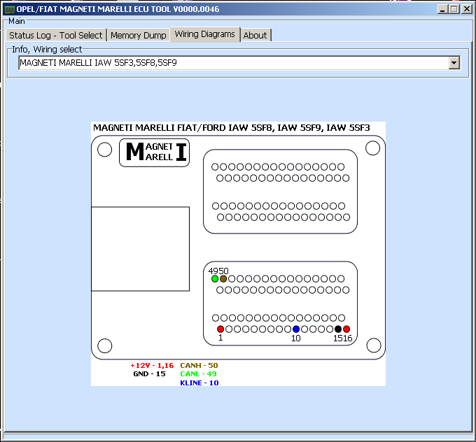

проверил только кан и то неуверен что те провода если есть у кого схема киньте пожалуйста? питание и массы смысла не вижу так как блок включает насос и отключает как положенно.

Вот распин с каном.
