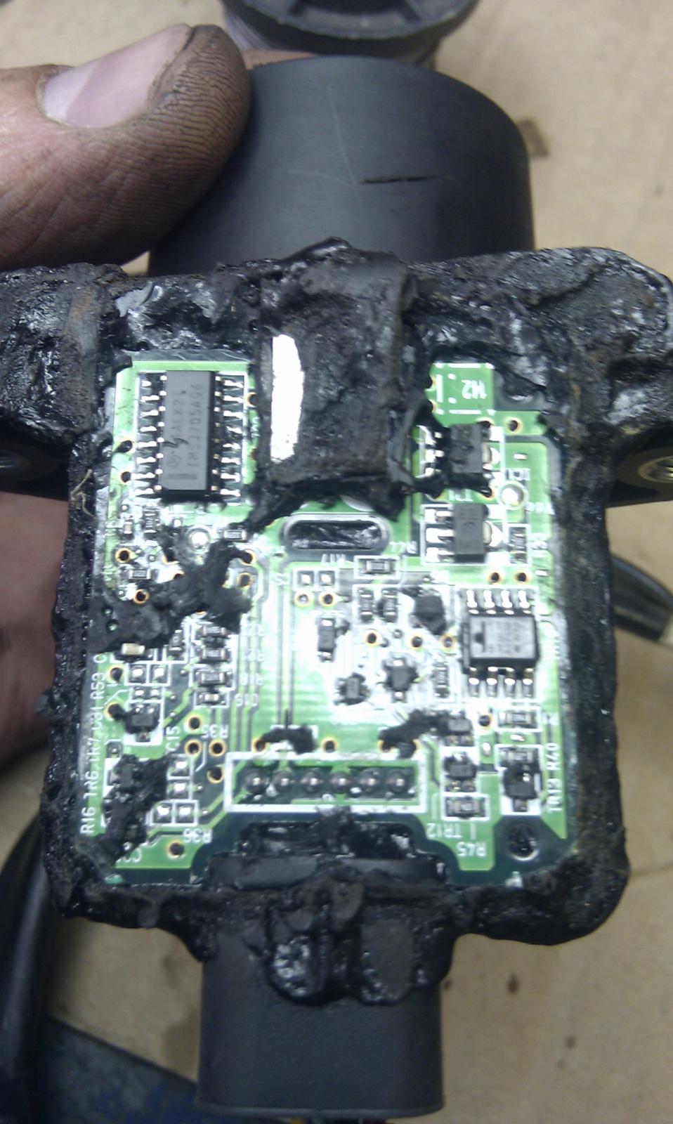

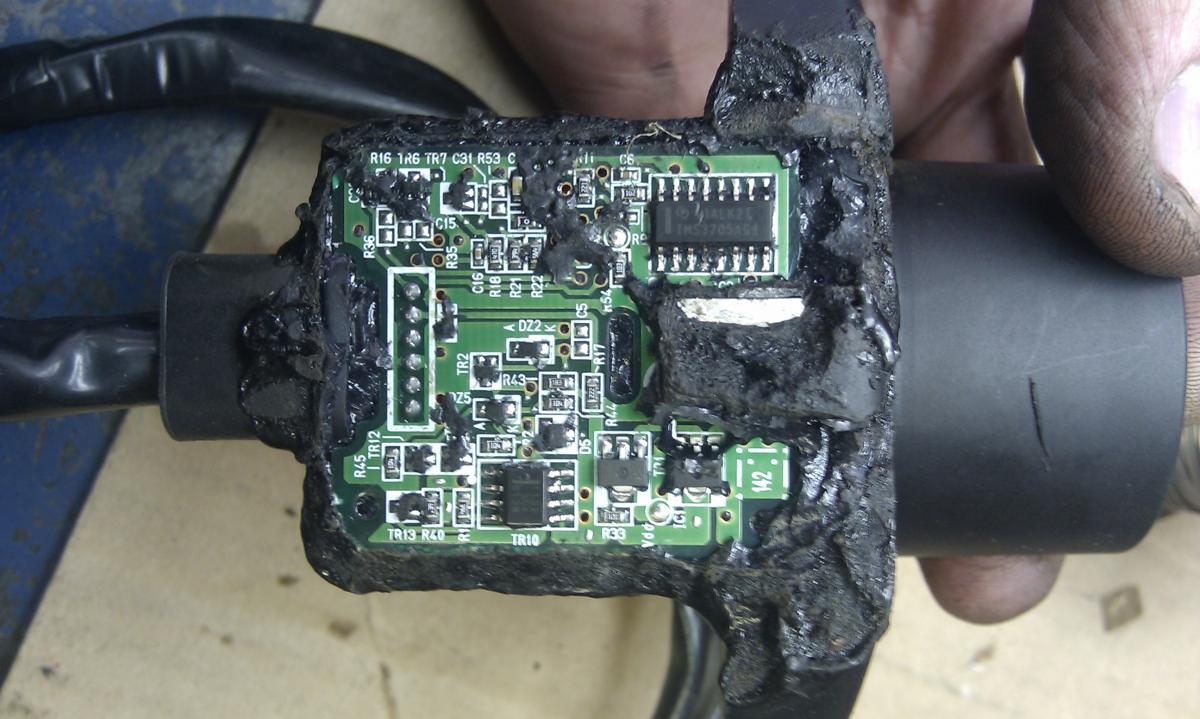

На моцике стоял эмулятор иммо. Затем он сгорел. Хозяин нашёл новый блок иммо и ключ. Мне принесли блок в таком виде как на фото. По мануалу там должна стоять память S29190A, но в том месте как указанно в мануале ничего похожего нет. Есть одна восьминогая микросхема, но сдаётся что это не память. У неё 1-2-3 ноги соединены вместе, 4 идёт на резистор, а 5-6-7-8 тоже соединены вместе. Подскажите, может еепромка стоять с другой стороны? Если да, то в каком месте?

 врят ли что получиться, там ID красного ключа - это и есть по сути синхра с моторным, она хранится как в моторнике, так и в eeprom блока иммо (антенна) . б.у. антенна не прокатит. могу предложить тебе эмуль .

Получается в новый блок положить просто ключик не получится? Нужно будет ещё вытаскивать с моторника ID красного ключа и класть его в еепром антены? Так где всё таки в антенне еепром?

по суте так, по крайней мере я пробывал лично у меня на не родной антенне не завелся

Жесть , иммо так вскрывается ? Вроде вскрывается с другой стороны ?
два варианта, может и с другой стороны быть

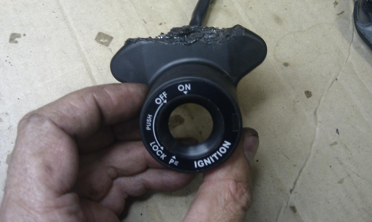

Мот vx1900 2009 года.
Как раз  иммо как на верхних фото.
Это морик2
Я по спешке посрывал детали. Сейчас восстанавливаю.
Но вопрос в другом. Попробовал два вида эмулей. Ни один не прокатил.
Моторник , на фото в низу.
Я так понял , что при морик2 и такого плана мозгов, эмулятор не прокатывает?
