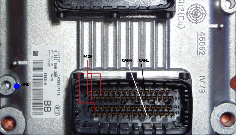

Нашел у поляков немного другую схему подключения. В отличие от галеты, два питалова дополнительно на разъем подаются. Попробуй запитать ЭБУ по их схеме.
не помог этот вариант подключения
