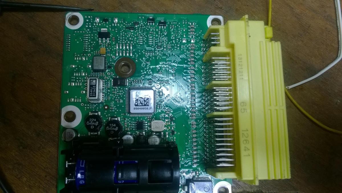

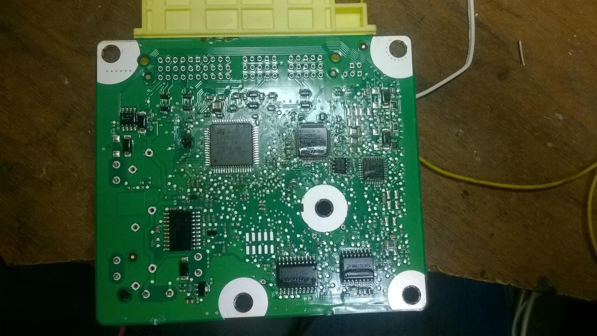

kilya31 Опубликовано 3 сентября, 2016 Опубликовано 3 сентября, 2016 Всем привет! Вопрос такой,авто Toyota Corolla год не знаю, где то 2013-2014, блок TRW 89170-02C70 Потер краш, поставил на авто, подушки новые,ошибка B1000 по подушке водителя, отключаю подушку B1000 Пропадает, появляется другая, номер не записал, но пишет что разрыв цепи подушки водителя,поставил резистор 2,2 ом разрыв цепи ошибка пропала, появилась B1000. Почитав форумы ,пишут что полетел драйвер, вот вопрос где он находится, точнее какая микросхема-драйвер. Дампы Краш и Почищенный Toyota Corolla 89170-02с70 95160 crash.bin Toyota Corolla 89170-02с70 95160 ok.bin P.S. Можно ли найти драйвер ,купить, поменять или искать другой блок?Диагностика до чистки краша не делалась,так что была эта ошибка B1000 не известно

unik Опубликовано 5 сентября, 2016 Опубликовано 5 сентября, 2016 По водительской другой DTC. А В-1000 это не исправность блока И драйвер там имеет несколько каналов,не только на один запал. Микру видно по дорогам.
