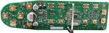

nicserg Опубликовано 6 сентября, 2016 Опубликовано 6 сентября, 2016 Добрый день! В блок попала пружина от сломанной кнопки управления стеклоподъёмником и произошёл коротыш +5В приходящие на кнопку с землей, так что плата в этом месте почернела. Почистил плату, восстановил дорожку, заменил диод DC M3, который звонился накоротко (VD5 на плате красным написал). Проверил все остальные диоды и транзисторы, всё оказались целыми. Но при включении отсутствует подсветка всех кнопок, и световая индикация включения режимов, и не работает управление левым зеркалом (правое зеркало управляется).Не могу никак проследить включения подсветки кнопок на многослойной плате, получается какая то закольцовка, а чем управляется не могу понять. У кого-нибуть есть схема данного блока?

Usmanov59 Опубликовано 28 февраля, 2017 Опубликовано 28 февраля, 2017 может где то еще в недрах платы обрыв есть.. если б не работало, то все..
регулятор Опубликовано 5 марта, 2017 Опубликовано 5 марта, 2017 подкинь другой модуль посмотри ,может от коротыща блок комфорта лег
