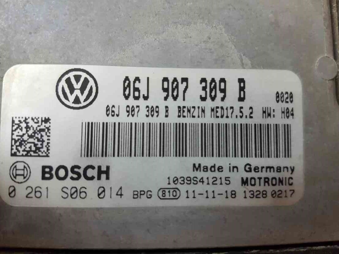

Unreal master Опубликовано 23 сентября, 2016 Поделиться Опубликовано 23 сентября, 2016 Здраствуите форумчане нуждаюсь в вашеи помощи. Авто VW Passat 2012 года с моторником 06J907309B Benzin MED17.5.2 HW H04 в соседнем сервисе какимто образом залили в него не роднои софт под номером 06J906027BK а роднои с которым авто ездило 06J906027B по словам виновников все случилось случаино с vas pc и одисом ну результат авто не заводится. При попытке перезалить sgo фаилик на роднои на втором блоке дает ошибку cheksum error а тот софт не роднои то что внутри пробовал заливать просто новее версию все залетает все ок. Снял блок на руках галлето не подобрала пароль так как галя чинская.. теперь попал в тупик скажите пожалуиста 1) Можно ли как то перезалить теперь роднои софт по обд? может сначчала какоито неитральный а потом на роднои переити? 2) Или легче на руках? 3) или легче купить новый моторник и привезать к этои машинке? из оборудования есть VCP AVDI FVDI и тд Ссылка на комментарий Поделиться на другие сайты Поделиться
alfo Опубликовано 23 сентября, 2016 Поделиться Опубликовано 23 сентября, 2016 проще всего для всех,отдать его тому кто в теме и с оборудованием на руках Ссылка на комментарий Поделиться на другие сайты Поделиться

alfo Опубликовано 23 сентября, 2016 Поделиться Опубликовано 23 сентября, 2016 (изменено) VCP AVDI FVDI и тд -это не оборудование,а китайское барахло.Какой вопрос такой ответ.Комбик с модулем бсл трикор сделает Изменено 23 сентября, 2016 пользователем alfo Ссылка на комментарий Поделиться на другие сайты Поделиться
garag-777 Опубликовано 1 декабря, 2016 Поделиться Опубликовано 1 декабря, 2016 Здраствуите форумчане нуждаюсь в вашеи помощи. Авто VW Passat 2012 года с моторником 06J907309B Benzin MED17.5.2 HW H04 в соседнем сервисе какимто образом залили в него не роднои софт под номером 06J906027BK а роднои с которым авто ездило 06J906027B по словам виновников все случилось случаино с vas pc и одисом ну результат авто не заводится. При попытке перезалить sgo фаилик на роднои на втором блоке дает ошибку cheksum error а тот софт не роднои то что внутри пробовал заливать просто новее версию все залетает все ок. Снял блок на руках галлето не подобрала пароль так как галя чинская.. теперь попал в тупик скажите пожалуиста 1) Можно ли как то перезалить теперь роднои софт по обд? может сначчала какоито неитральный а потом на роднои переити? 2) Или легче на руках? 3) или легче купить новый моторник и привезать к этои машинке? из оборудования есть VCP AVDI FVDI и тд Комбик с модулем трикоре+Dialink в bsl режиме. Ссылка на комментарий Поделиться на другие сайты Поделиться
