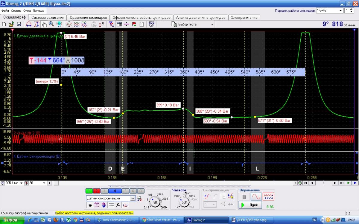

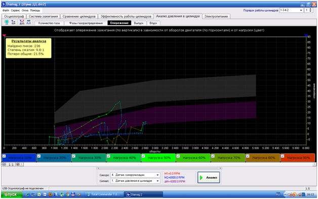

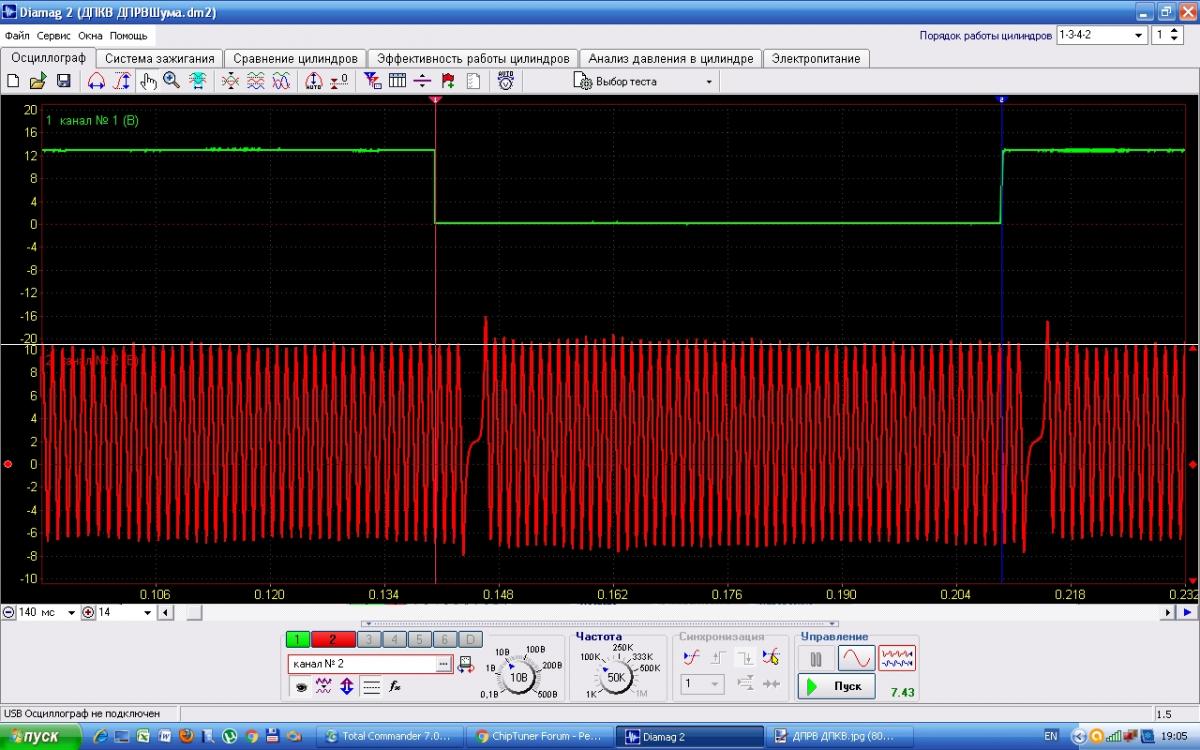

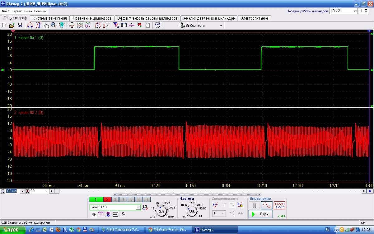

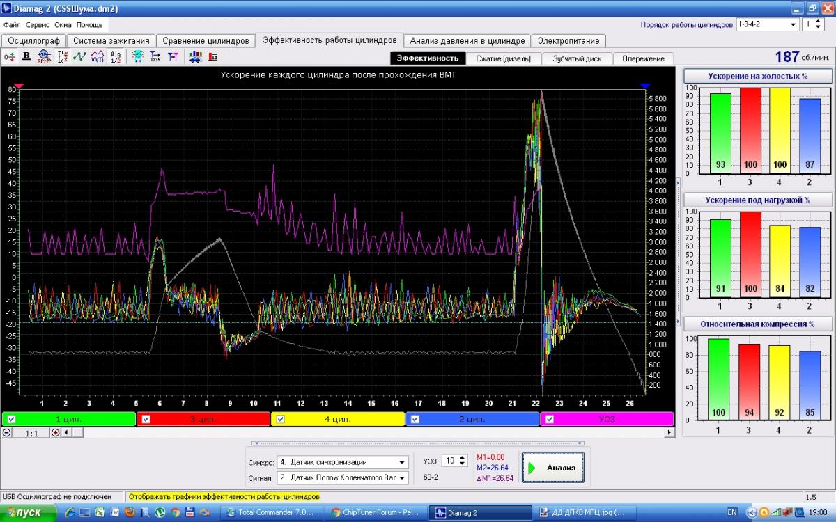

Ребята всем привет! Есть ли у кого эталонная осцилка на S6D Kia Shuma. То, что я снял выкладываю. Проблема с авто - УОЗ после ВМТ.

Держи эталон.
У тебя не подсос ли на впуске?

Фазы в норме, эбу уозом пытается обороты в норму привести видимо, т.к. разряжения нет добром и давление за 6кг от этого
