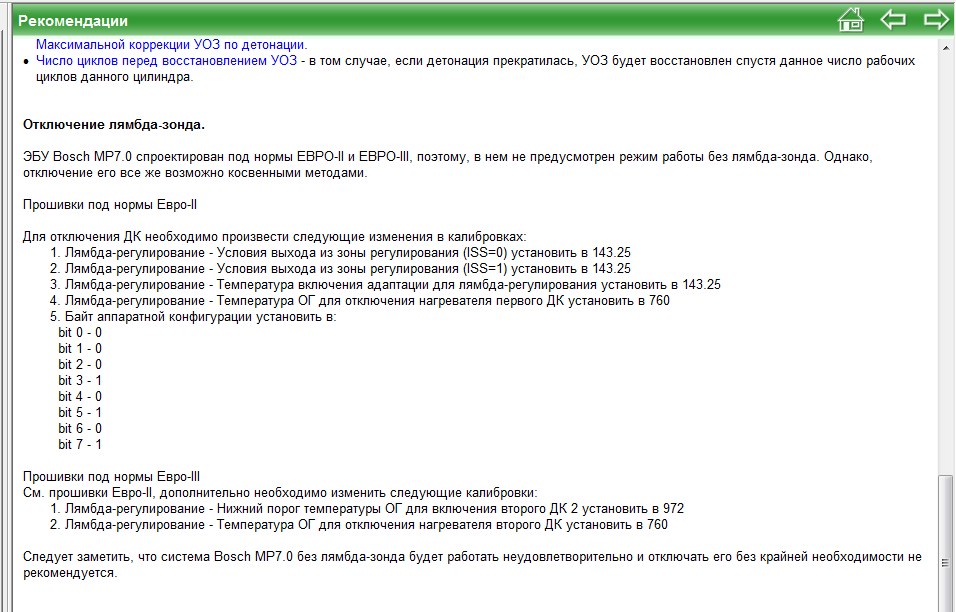

Кто подскажет, что означают байты аппаратной конфигурации в прошивках на МП7, если можно хочу поподробнее узнать об этой колибровке.
Кроме того, что указано в хелпе к СТР никто ни чего не скажет. Лучше с ними не экспериментировать.

тож интересует подробное описание каждого байта аппаратки
а эксперементировать как то не правильно
Это почему?А откатывать как?Попасть в нужное с расчета-не всегда получается.
Тем более на МР7, где система эмулирует датчики.
Так в СТР есть.Полного не даст никто.Кроме производителя контроллера.
Можно еще попробовать обратиться к разработчикам СТР. Если захотят - подскажут.
Видел несколько ихних тюнинговых прошивок на МР7. Байты они не трогали - корректировались только некоторые основные калибровки.
