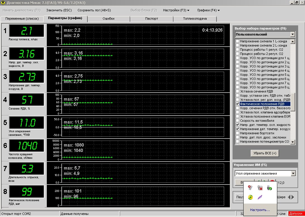

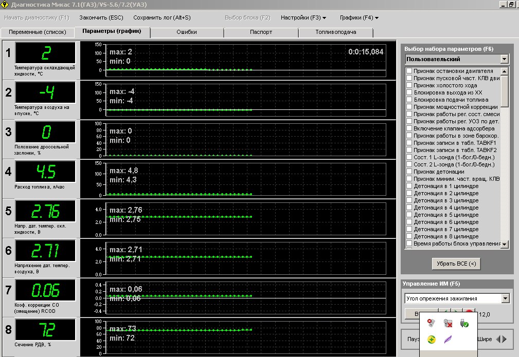

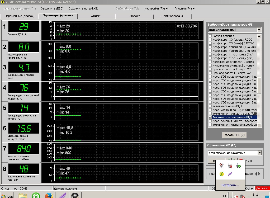

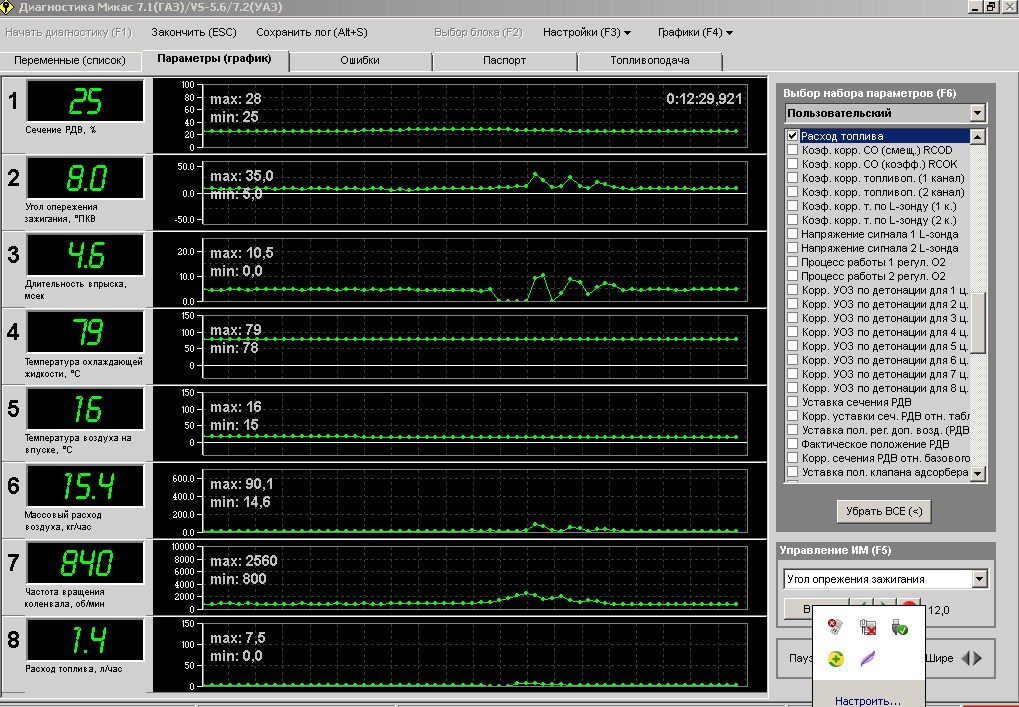

Скрин сразу после пуска холодного авто,на улице -4
прошла минута после пуска

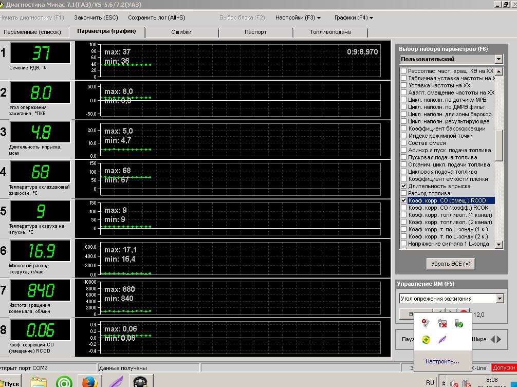

2 минуты
3 минуты прошло

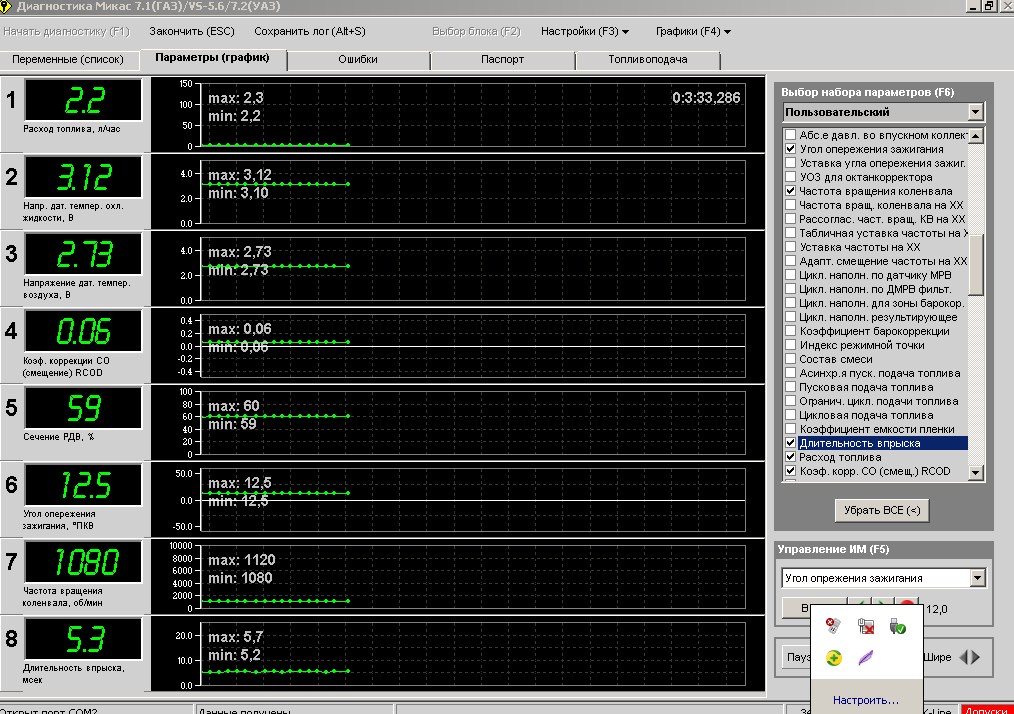

4мин
5мин

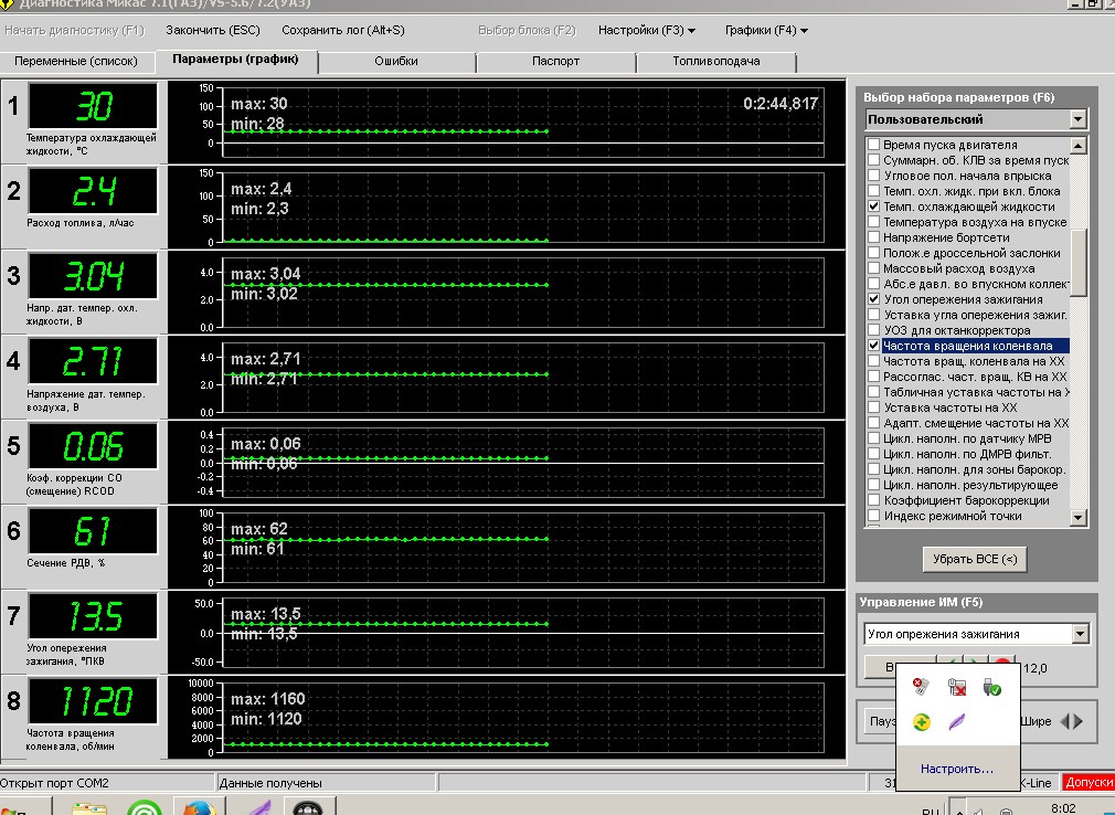

10мин
15мин
20 мин. прошло
С оборотами разобрался,была щель в др.заслонке)) Параметры пришли в норму,но на ХХ работает также как и раньше,то есть как бы троит,трясется пока обороты не добавишь до 1200-1500
Попробуйте коефициент коррекции CO покрутить до устойчивых холостых оборотов.
Было похожее пока не промыл форсунки, в первой были лохмотья грязи, и все наладилось
И я о том же. Eсли нет альфаметра, то смотрите время впрыска - если при увеличении время двигатель начинает устойчиво работать - форсунки, подсосы воздуха, если при уменьшении время впрыска - форсунки. РДТ.

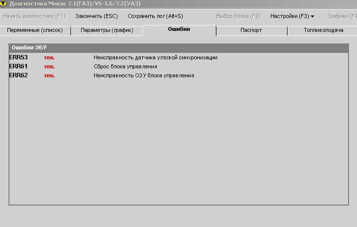

Подскажите пжл,что может быть,резко заглох и не заводится,комп показывает ошибку 53. Датчик коленвала заменил,все равно при прокрутке стартером выскакивает эта ошибка,бензонасос также не включается,даже принудительно с компа,только реле щелкает))
И еще раньше после снятие минус.клеммы или отключения массы, спидометр делал круг,вроде как самодиагностика,сейчас он молчит)) Как это может быть связано??
ЭБУ вышел из строя, проверьте с другим ЭБУ

А ошибки из 12 поста.
  • 2 недели спустя...
Эта ошибка(датчик коленвала),как оказалось почти всегда присутствует на заглушенном двигателе), как на ВАЗах
