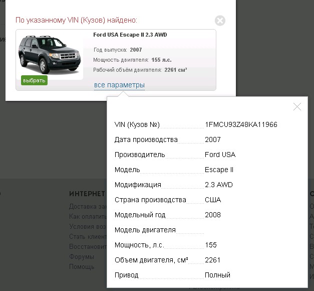

Ford Escape 2007 года 2,3 (146) АТ 1FMCU93Z48KA11966 постоянно крутится вентилятор, ошибка P0480 - неисправность эл. цепи управления вентилятором, помогите схемой ?
Есть на ней БУВ, где стоит ?
Не много не тот , модельный год 2008
