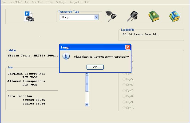

В дампе ключи отсутствуют, логин есть.
ключей нет по тому ,что вводили правильный пин.
