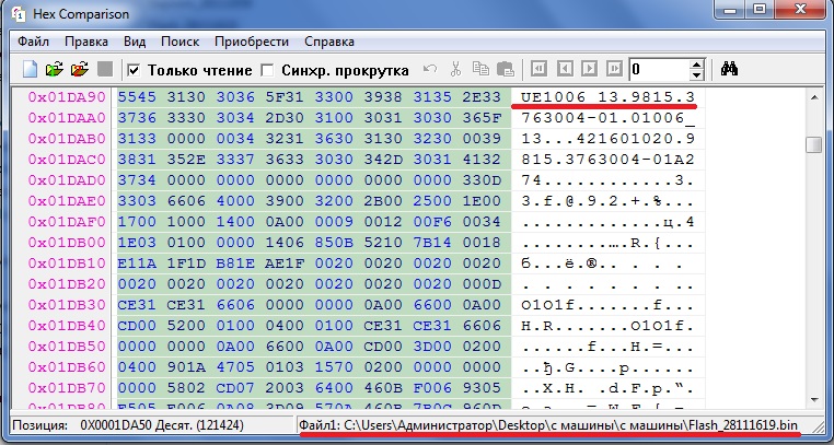

Loki_7 61 Опубликовано: 28 ноября 2016 Ребята Привалил Микас 129815.3763 004-01Ошибка P0606Дроссель отвалилсяБлок читается пишется.Сброс + не помогает.Может есть возможность поднять через БСЛПрошивку с блока прилагаюили блоку хана с машины.rar Поделиться сообщением Ссылка на сообщение Поделиться на других сайтах
Lexa191 8 Опубликовано: 28 ноября 2016 Ребята Привалил Микас 12 9815.3763 004-01 Ошибка P0606 Дроссель отвалился Блок читается пишется. Сброс + не помогает. Может есть возможность поднять через БСЛ Прошивку с блока прилагаю или блоку хана Ваш софт считанный опенбоксом UE01006_13.rar Поделиться сообщением Ссылка на сообщение Поделиться на других сайтах
Loki_7 61 Опубликовано: 28 ноября 2016 (изменено) Ваш софт Спасибо. Меня интересует есть ли возможность поднять блок. В принципе блок пишется читается. Прошивка меняется. Но похоже блок остается а режиме программирования или хз. Главное реле отрабатывает Может была такая байда у кого Забыл написать. блок приложил заливкой от 12.3 блока Изменено 28 ноября 2016 пользователем Loki_7 Поделиться сообщением Ссылка на сообщение Поделиться на других сайтах
Lexa191 8 Опубликовано: 28 ноября 2016 пишите то что дал (фулл), возможно отвалится дроссель, клемму скиньте и все пройдет. Поделиться сообщением Ссылка на сообщение Поделиться на других сайтах
Loki_7 61 Опубликовано: 28 ноября 2016 наврал я. залил от микас 12 UE1008_17 а не 12.3 Поделиться сообщением Ссылка на сообщение Поделиться на других сайтах
Lexa191 8 Опубликовано: 28 ноября 2016 ну я вам дал по идентам того что вы выложили Поделиться сообщением Ссылка на сообщение Поделиться на других сайтах
Loki_7 61 Опубликовано: 28 ноября 2016 ок. поставлю отпишусь. так я уже все перепробовал( похоже проц лег. при включение реле вентилятора хлопает( но во время записи перестает и стрелка температуры со 120 падает до нуля градусов ( с утра продолжу Поделиться сообщением Ссылка на сообщение Поделиться на других сайтах
