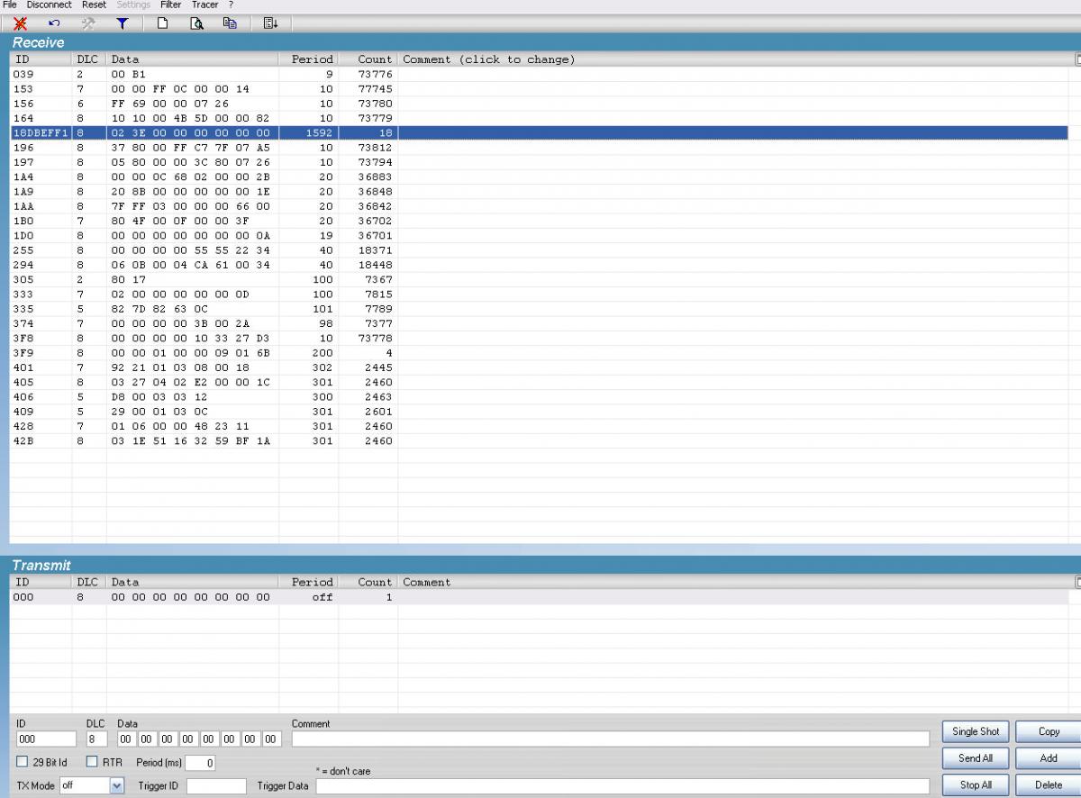

По Альдате нашел терминал Кан шины примерно между половинами блоков. Отсек-цеплял сканер с обоих сторон-тишина!
Была версия, что провода КАН намерено перепутаны-вызвонил с разъема до этого терминала-на месте!
Что то я в недоумении!
Не совсем уверен в правильной интерпретации данных с канхакера. но насколько я понимаю в шине бурлит активная жизнь!))))
Выделенная строка-это сканер.
То есть-шина в порядке-связи нет!?
