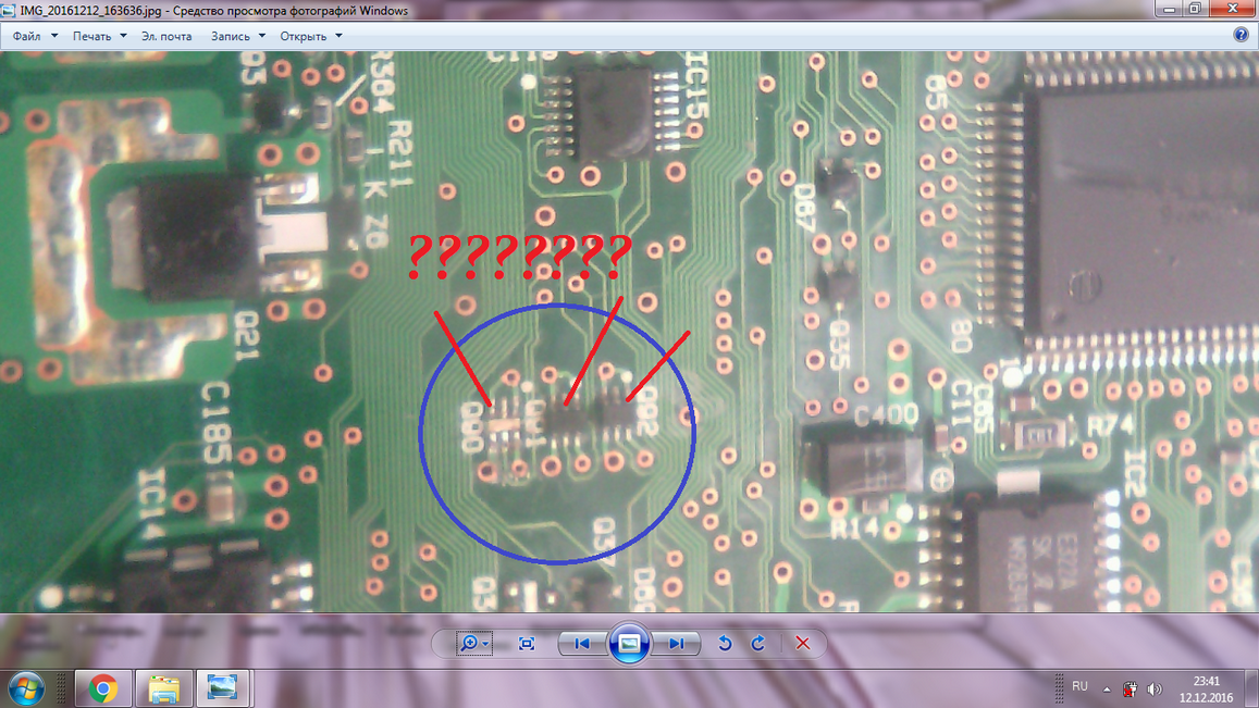

принесли с причиной не заводится-  вскрыл ЭБУ- найдено три транзисторных сборки в короткую по цепи питания-собственно вопрос- что за транзюки как их идентифицировать для замены ( что-то собрать вместо них, потому как найти их нет возможности!) Кто делал подскажите можно в личке если комерчиское! Надпись на них на X I

Если занимайтесь блоками, то проще такие элементы выдернуть с донора, они стоят на многих блоках от mmc.
недавно делал. вместо них ставил KT3102. скачайте даташит и все станет ясно

Помнится похожие сборки брал со старых жестких дисков, благо их не трудно достать.

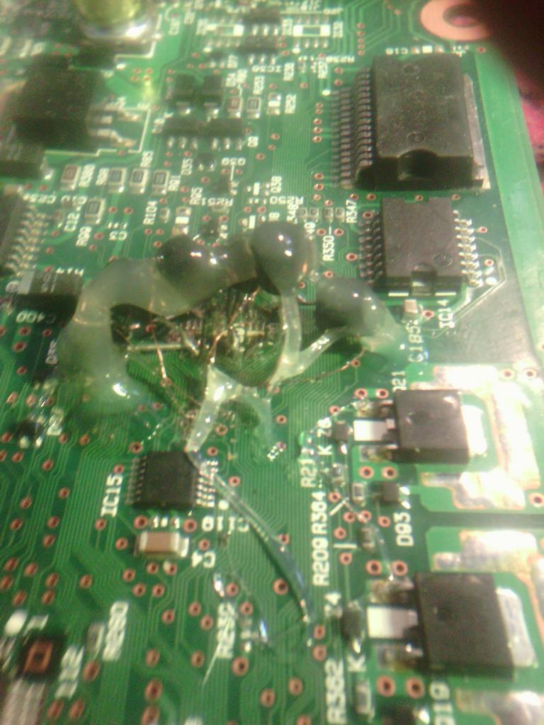

 Мужики спасибо за наводку  всё слепил  :18_1_35:

:blink: надо было хотя бы платку маленькую сварганить для транзюков
в натуре "слепил"... такой работой можно удивить кого то на клубных форумах, но не на профессиональном форуме.  убери эту залипуху и сделай нормально. термоклей в таких блоках совсем не к месту.
Все эти сопли потекут, когда температура салона поднимется от солнца. Нужен или клёй другой или....
нормально залепил, залей герметиком нейтральным
