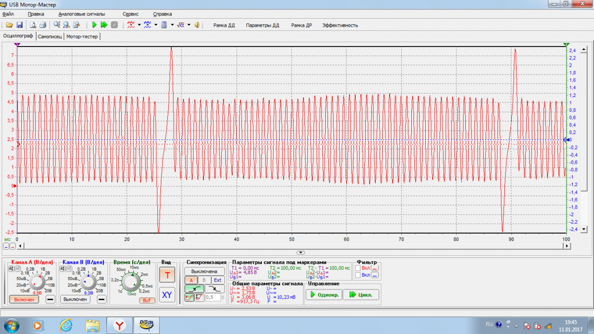

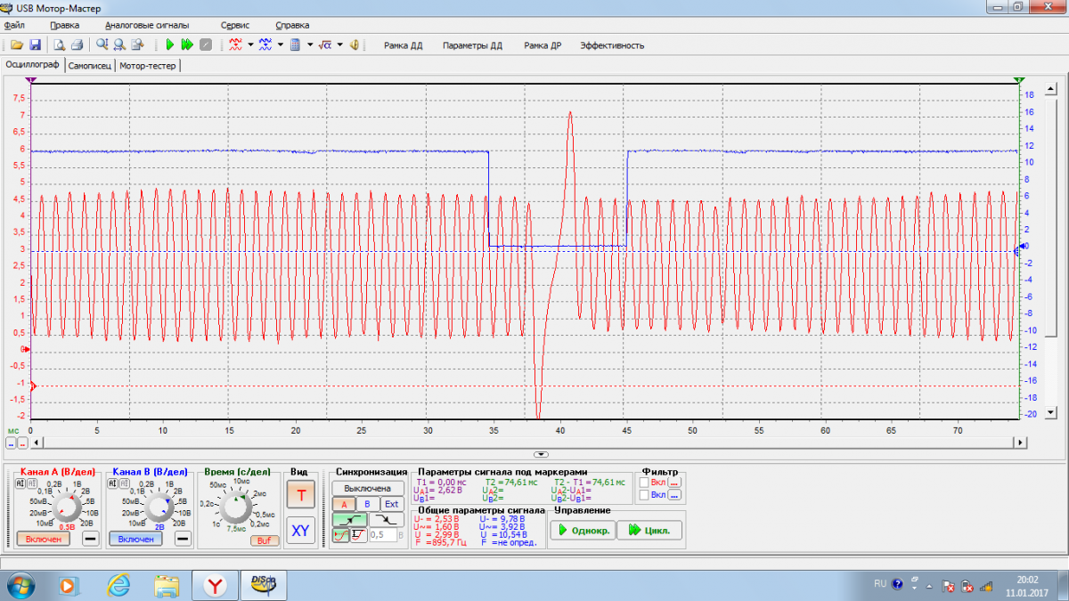

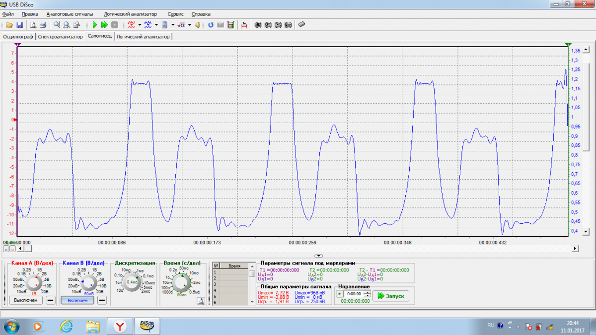

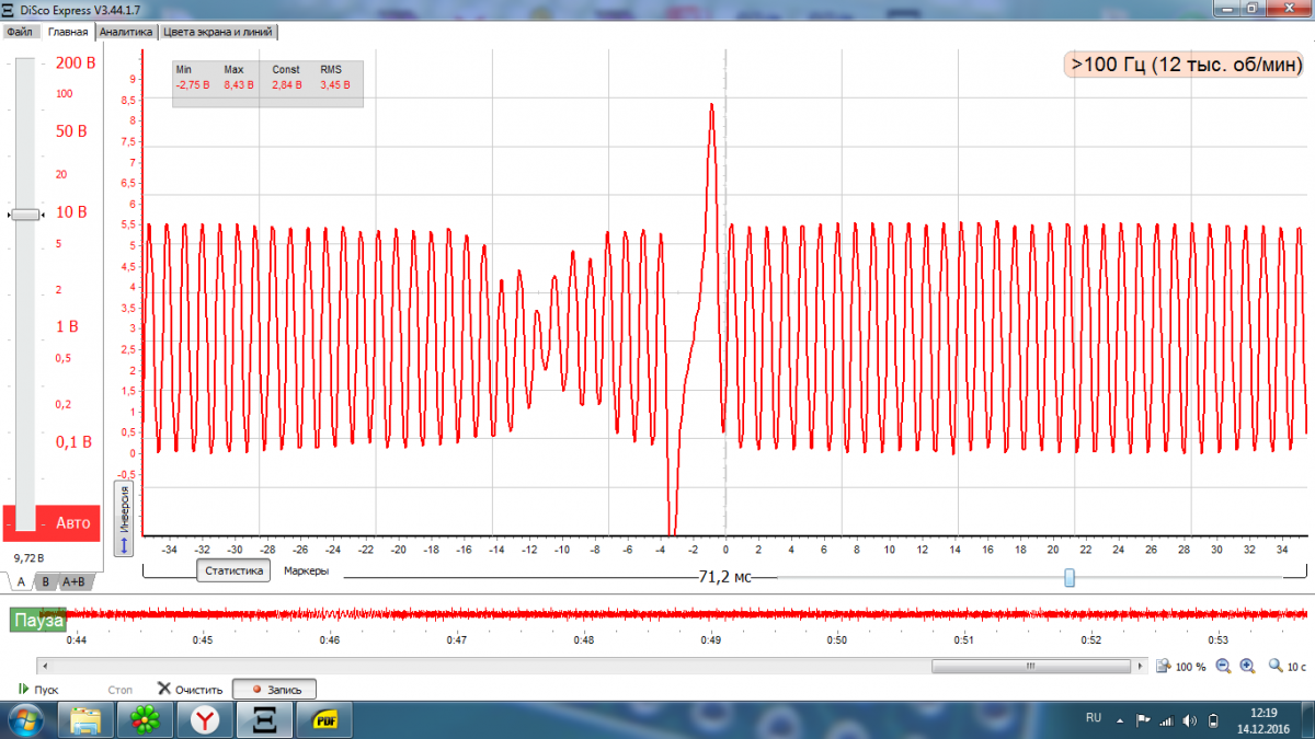

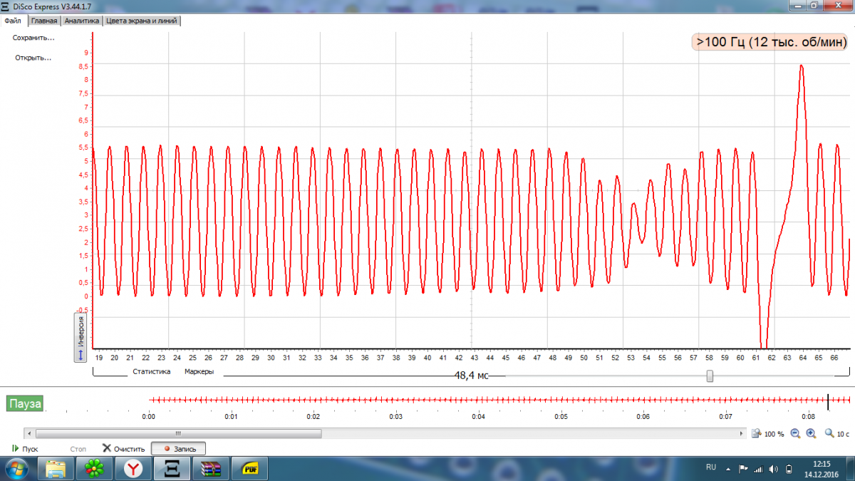

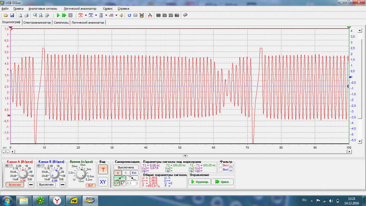

Прикрепленный файл  дпкв.png   390,24К   1 Количество загрузок:Здравствуйте, Газель микас 12.3 переодически загораеться ошибка по дпкв выход за допстимые пределы! замена датчика нечего не даёт 5шт поменяли, снял осцылку а там пропуски зубьев идут, может кто сталкивался Прикрепленный файл  газель2.png   446,63К   1 Количество загрузок:Прикрепленный файл  газель.png   411,26К   1 Количество загрузок:

Повреждены зубья задающего диска

конешно может если демпфер выходит из допустимого диапазона вращения относительно дпкв. бывает так зогнут демферы монтажкой что вообще пипец авта еле заводиться. либо сам демфер провёрнут слегка

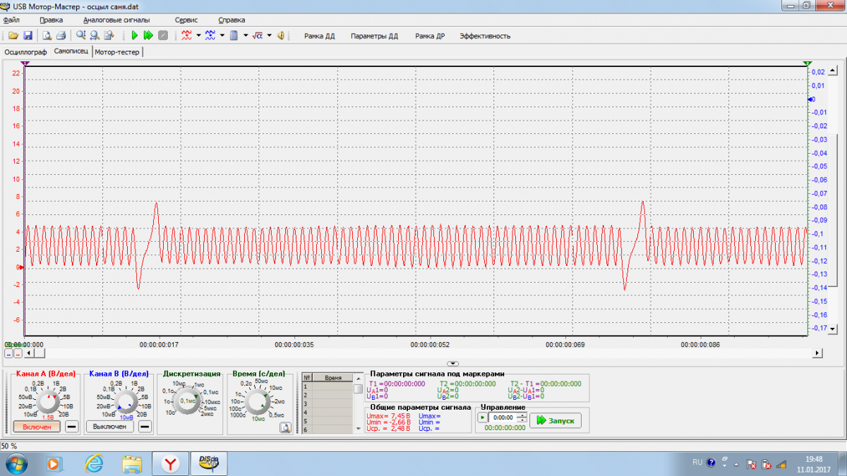

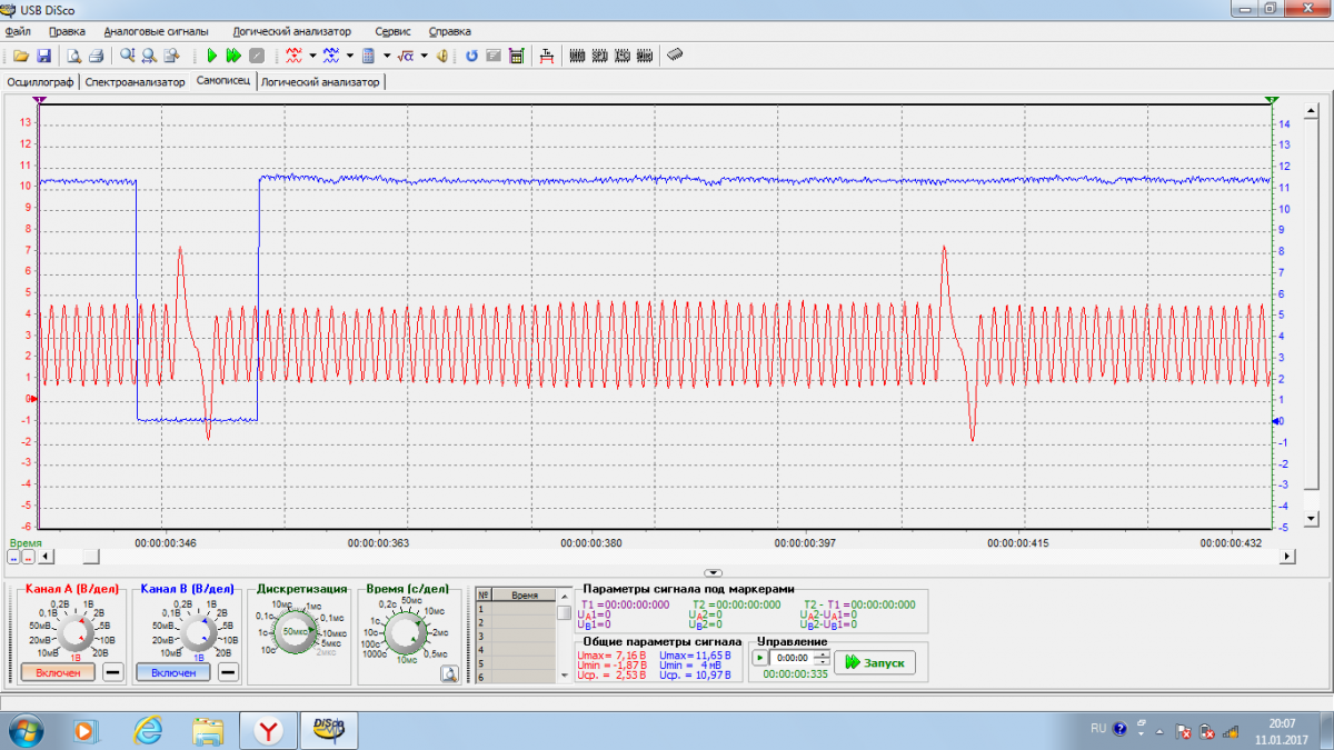

После замены демфера осцылка стала нормальной, но ошибки всё равно фиксируються вот поснимал ешё ряд сылок может кто подскажет, у кого есть эталонные.

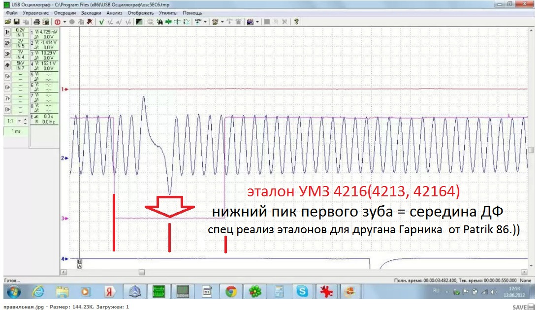

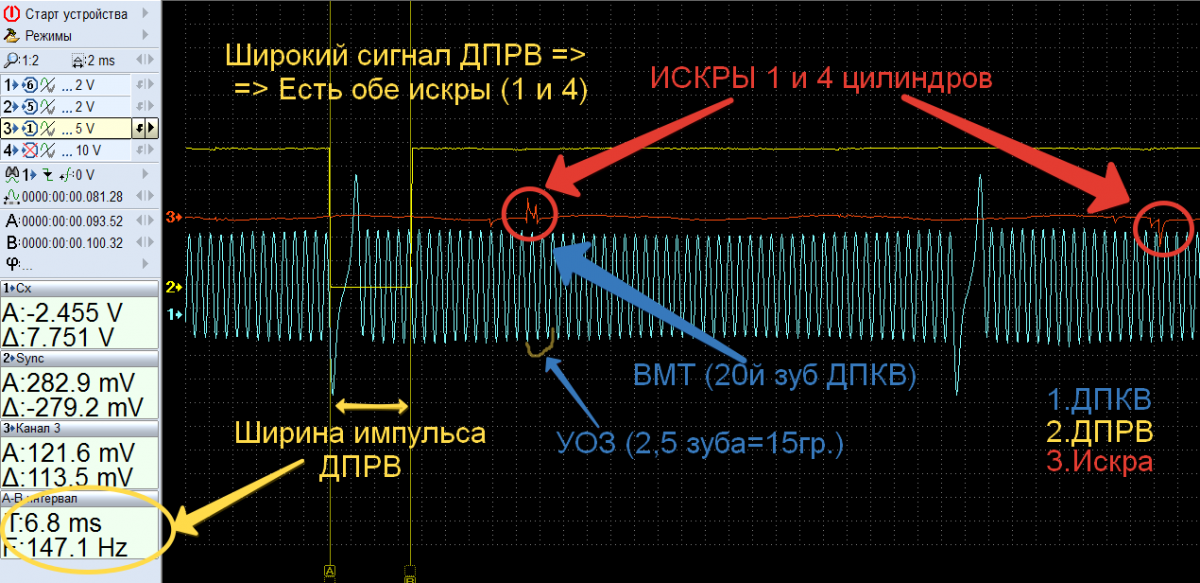

А мне вот такую осцылку скинули, они что то разняться,с вашей.Прикрепленный файл  ДФ ДПКВ УМЗ 421 ЭТАЛОН.jpg   241,44К   2 Количество загрузок:

Моя картинка с просторов, одно могу сказать наверняка: эбу никогда не вычисляет середину импульса, привязка всегда идёт по фронту (срезу), так что смотреть по середине дпрв некорректно (хотя Patrik 86 давно знаю как специалиста именно па газелям - уазам)

нет ну середина это одно, но ширина импульса видна и без середины.

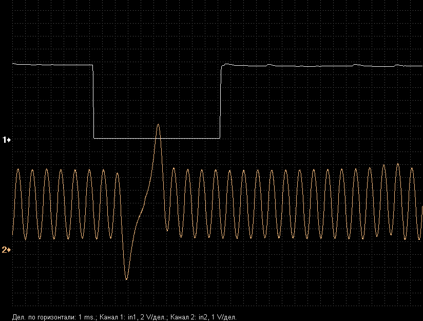

Вот снимал образцовую на 4216
Прикрепленные файлы
  • Прикрепленный файл  4216.png   7,24К   1 Количество загрузок:
