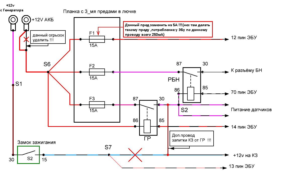

просадка в плюсе,у меня такая же проблема была.померил напряжение на релюшках бензонасоса,эбу и вентилятора.при заведенном показывало 13В а на аккумуляторе 13.8.после манипуляций с зачисткой контактов на генераторе и клемме аккумулятора проблема исчезла.питание поднялось до 13.6.просад небольшой есть но заводится стала лучше.мотор 21124 2007г.
свести к минимумум просадку по питанию в жгуте ЭБУ можно совсем ,если вырезать из основного питающего провода жгута ЭБУ ,черный вставыш.Этот ошпырок некая плавкая вставка .Прикручен он к плюсовой клемме АКБ ,далее если по нему пойдешь ,он переходит в нормальный провод с нормальным сечением .Вот на нем и происходит падение ,причем оно не в самом вставыше этом ,а в его клемнике ,который обжат на данный ошпырок .Заменить его нормальным куском провода ,с сечением не мение чем у основного провода !!!.
Затем, слазить в салон, и найти запитку ИКЗ .В твоём варианте(как варинт ,возможно !!!) она сделана от замка зажигания .Найди обжимку в жгуте ЭБУ ,вырежи её и запитай ИКЗ после главного реле .Тем самым будет нормальное напряжение на катушках ,а не с раздроченных жизнью пятаков в замке зажигания !!! Это нюансы тех ранних жгутов еще у данных авто!
вот ,пример схемы разводки :
ну и еще, можно пару электролитов в цепь питание катушек внедрить ,в жгут ИКЗ :
