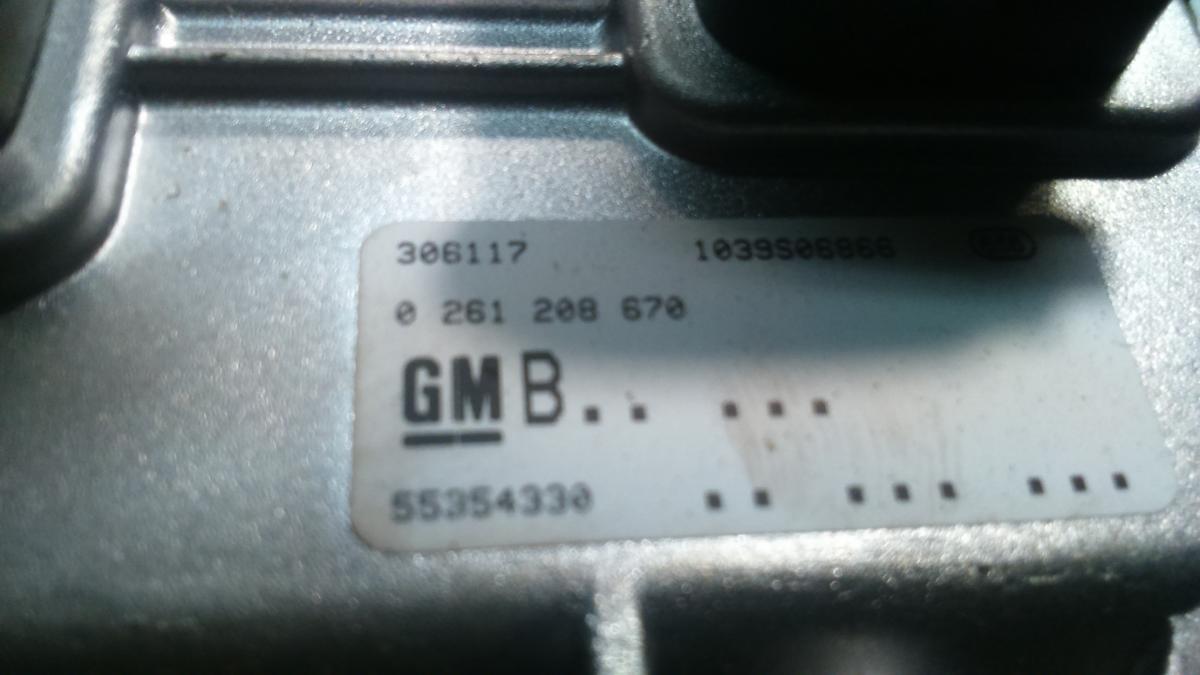

Опубликовано 21 декабря, 20169 г. Насчёт старости и тряски не согласен. Стоит полгода на отстое зафира симтек 71. То же самое. Мозг отъездил всего год( новый) . Хозю жаба душит опять брать новый, всё-тки 30-50% соимости самого этого ведра. С помоек подсовывают такие же неисправные.

Опубликовано 24 декабря, 20169 г. Насчёт старости и тряски не согласен. Стоит полгода на отстое зафира симтек 71. То же самое. Мозг отъездил всего год( новый) . Хозю жаба душит опять брать новый, всё-тки 30-50% соимости самого этого ведра. С помоек подсовывают такие же неисправные. Мозг новый или новый бу-шный?
Опубликовано 24 декабря, 20169 г. Мозг новый или новый бу-шный? Новый, совсем. 2 года отходил всего лишь. Изменено 24 декабря, 20169 г. пользователем 052

Опубликовано 25 декабря, 20169 г. Новый, совсем. 2 года отходил всего лишь. Часом не в Москве брал новый блок на машину,которую 10 лет как перестали выпускать?
Опубликовано 25 декабря, 20169 г. Часом не в Москве брал новый блок на машину,которую 10 лет как перестали выпускать? Я не в курсе, клиент брал сам.
Опубликовано 25 декабря, 20169 г. Новые блоки на эти авто реально купить. В прошлом году 7,6,2, новый, без прошивки. А по теме, уже из первого сообщения видно что нет массы.

Опубликовано 31 декабря, 20169 г. Новые блоки на эти авто реально купить. В прошлом году 7,6,2, новый, без прошивки. А по теме, уже из первого сообщения видно что нет массы. Нет массы на двигателе к которому мозг болтами прикручен?Или в новом мозгу перемычка на проводок массовый на расходомер отвалилась от десятилетней тряски? Частенько встречаюсь с новыми,отмытыми и свежепокращенными мозгами-насосами :(
