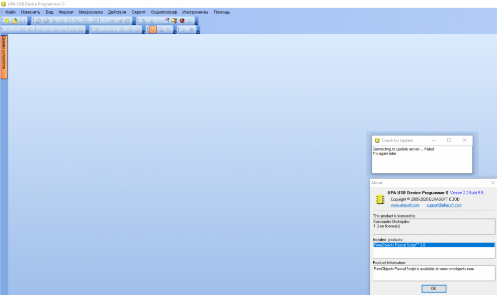

Зачем вам ссылка? В программе check for update. http://elrasoft.eu/uuprogs/ авторизоваться только.
  • Upvote 1
спасибо по вашей зашел и скачал
а через Elrasoft.com не хочет
через окно обновления в программе пишет что актуальная версия v2.2.4.6
