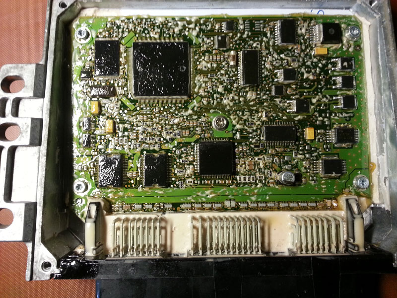

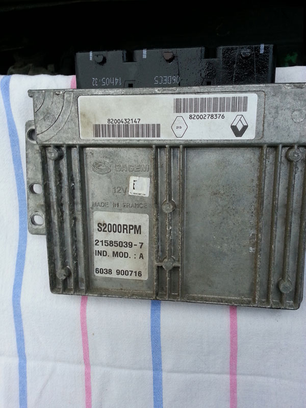

kira78rus Опубликовано 6 января, 2017 Опубликовано 6 января, 2017 Добрый день, господа! Один не очень умный человек (короче, долбо%б) полгода назад потерял единственный ключ и попытался решить проблему, отдав кому-то на прошивку еще и блок комфорта. В итоге, ни этого долбо%ба, ни блока комфорта найти уже скорее всего не удастся. На машине остался только родной ЭБУ, его номер 8200278376. См. фотку блока. ЭБУ уже очищен от резины, мне приходилось его пропаивать. Вопросы: 1. Если купить на разборе ключ с замком и блок комфорта с ЦЗ (UCH), при этом не понимаю какой - есть с номерами 8200156016, 8200399798, 8200530975 (они вроде от дизельных), насколько сложно привязать все это к существующему ЭБУ от бензинового двигателя? 2. Может проще и дешевле отключить иммо в ЭБУ? Тем более уже были проблемы раньше с иммо у предыдущего владельца. 3. Если кто готов помочь мне с разрешением этих проблем в Питере, стукнись в личку
