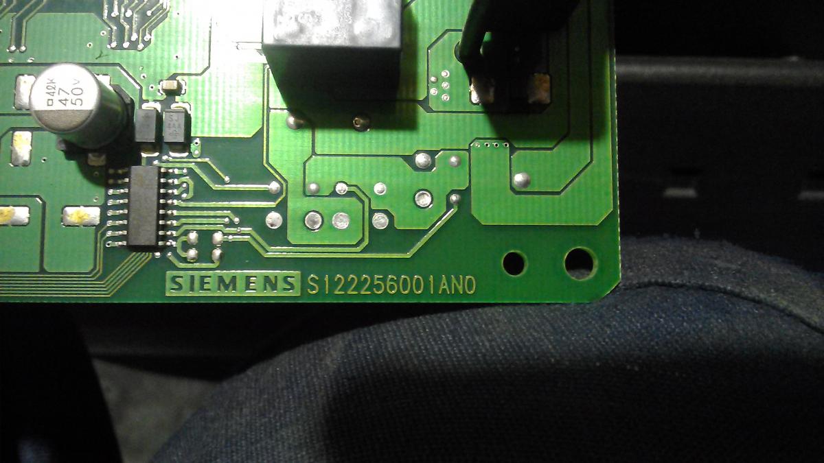

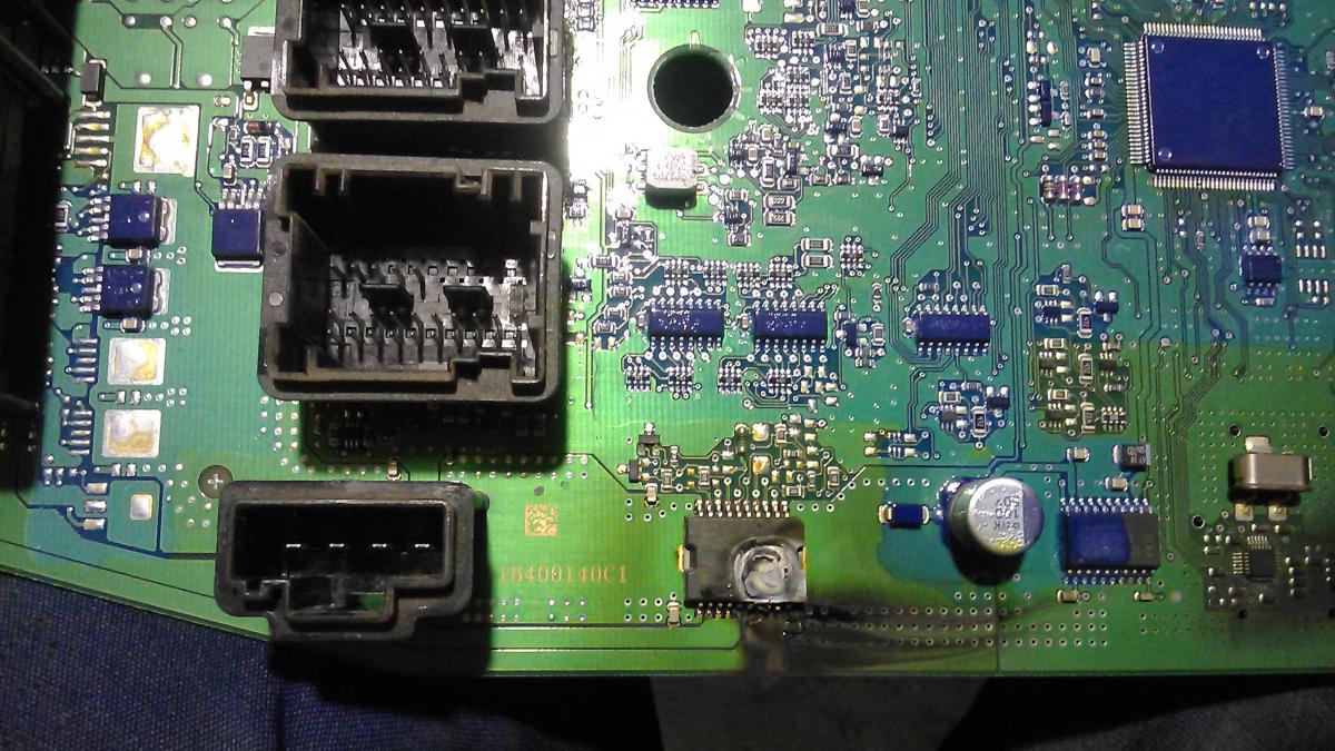

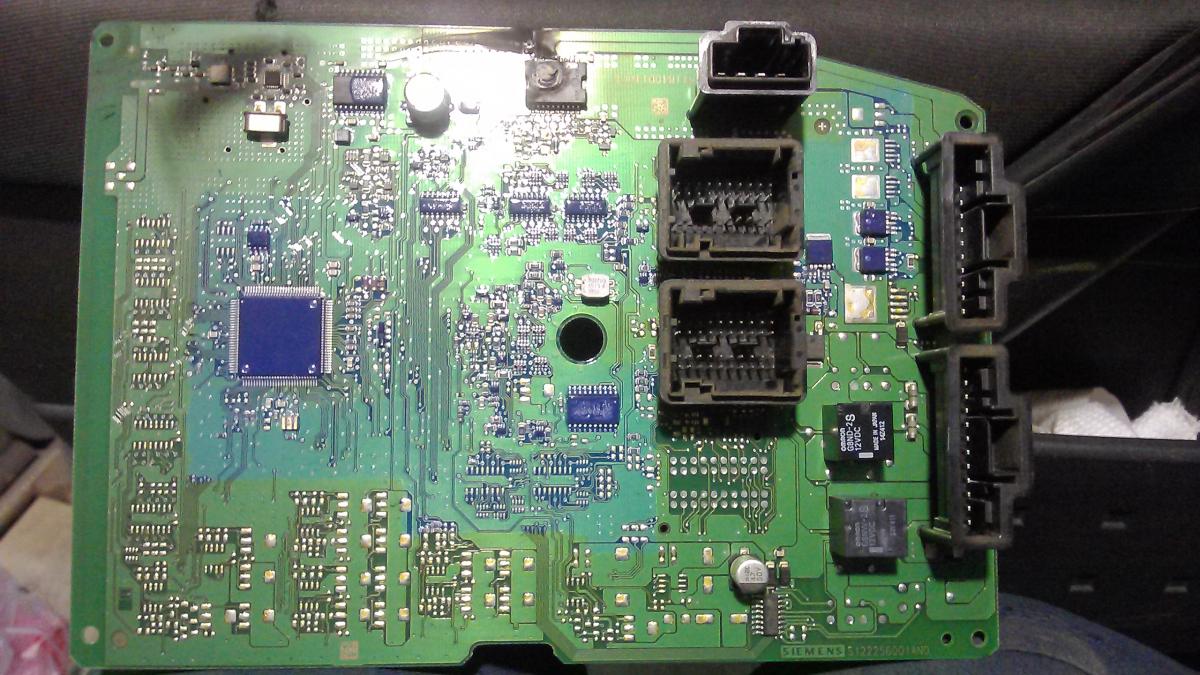

 Дорогие друзья помогите советом или направте в нужное русло, вот какая у меня сегодня приключилась ситуация, меган 2005 года, на щитке приборов как положено горят и поворотники и аварийка а по факту нихрена, в процессе поиска обнаружилась вот это, как лечить? и что это за чип? или может сразу плату искать?

на микросхеме полюбому сохранились остатки номера в любой радиомастерской должны починить
После фото я её помыл, протёр, к сожалению буквы сгорели.
Отпаяйте микросхему,проверьте исправность дорожек и платы визуально,ну а потом если всё в порядке искать микру.Если всё плохо то блок  б\у и..Это другая тема уже
Можно было бы и номер блока написать

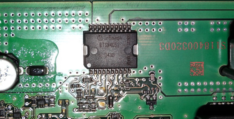

BTS840S2

BTS840S2
Дорогой Мihali4 огромное тебе спасибо, завтра буду заказывать, исправность дорожек(autoleha-sto) буду проверять как чип будет на руках, авто уехало в деревню, спасибо друзья,здоровья Вам и счастья!
                                                                                                                                                                                                                                                                                                                                                                                                 Решать Вам ,но было такое что плата прогорала до середины и восстановлению не подлежала.А так микросхема для коллекции конечно полезная вещь)))))
