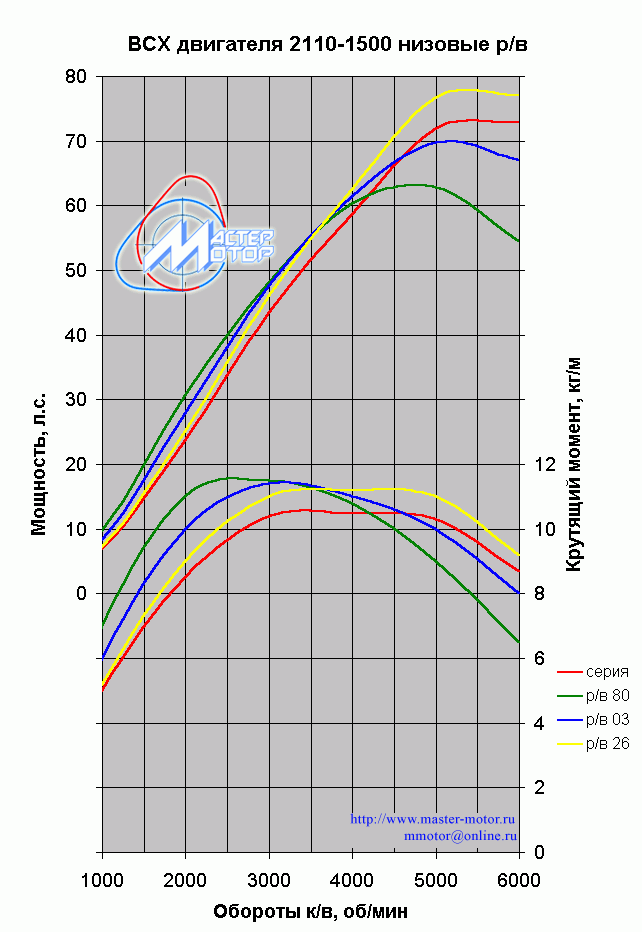

Добрый вечер всем. Что можно сделать для того, что бы переместить диапазон тяговой мощности на более низкие обороты двигателя? Стоит данная прошивка sportt1, 1к оборотов до 2к - едет не очень хорошо, с 2к до 3к - чуть лучше, с 3к и до 6к  начинает давать пинок(чувствуется хорошая тяга), езжу в городе и до 6к постоянно крутить не хочется, есть что -нибудь подобие этой прошивке, но что бы ехала нормально с низов и до 4к-5к или можно что-нибудь с этой сделать? 2110 8кл 1.5л январь 5.1 -41(прошивка 5.1-61) Заранее благодарен

поставить низовой распредвал

А окромя этого? Не хочется лезть в железо, на данном этапе ограничиться прошивкой хотелось бы. Может есть что-нибудь более менее подходящее?
смените проводку под бошь 797+ - там момент можно покрутить .
изучайте всх двс .
изучайте всх двс .
