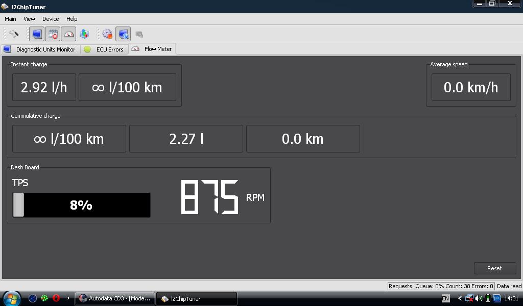

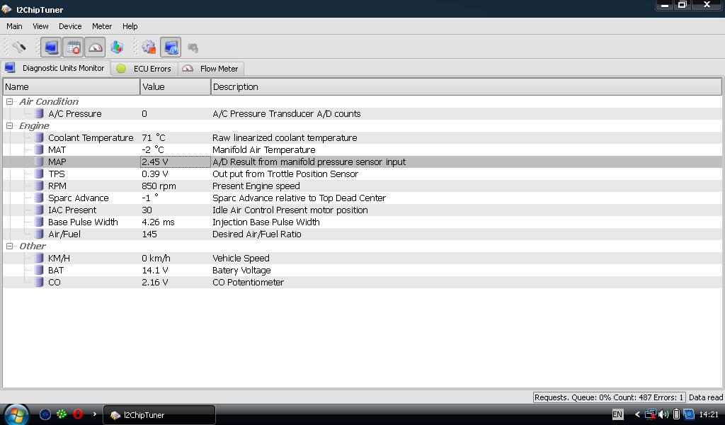

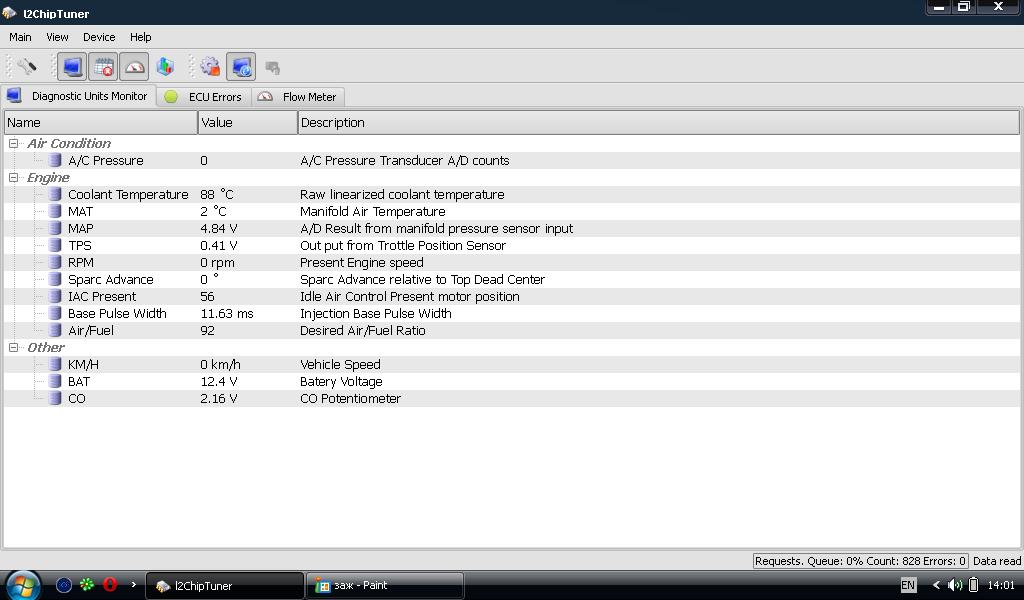

Daewoo Nubira 1,6 16кл. 1998г. начала оооочень много кушать. Впрыск стал больше 4мс., часовой разход прогой I2ChipTuner показывает 2,5л. Какое напряжения должно быть на МАР, сдесь мне кажется большое?

В автодате пишет что напряжения МАР при включеном зажигании -4в мин., на хх 1-1,5в, на оборотах 4,5-5в. Завтра надо подкинуть другой датчик...

обрати внимание на угол зажигания при 850 об = -1 градус. проверь метки.

Меняли датчик МАР с исправного авто, всеравно напряжения показывает 2,45в. В той программе УОЗ неправильно показывает, другой прогой 1,5-4,5 градусов.

Прогой Сенс диагностика давление во впускном коллекторе показывает 53-55кПа.

давление большое норма меньше 40кПа на холостом . Смотри подсос воздуха!
