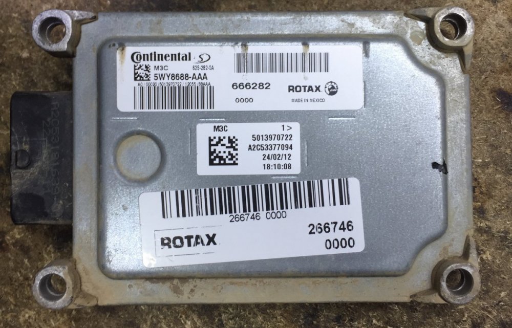

Опубликовано 16 января, 20179 г. Прошу помощи в коррекции моточасов, Дамп стока моторника прилагается. На приборе 878h16min Заранее благодарю откликнувшихся! Блок siemens vdo MSE 3.7 R / A3 BRP650.rar

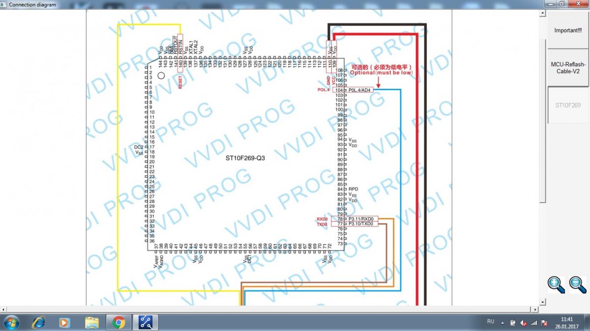

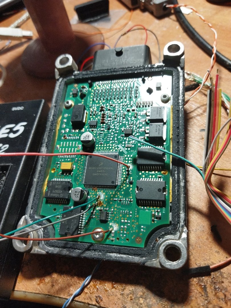

Опубликовано 27 января, 20179 г. Автор Спасибо Всем откликнувшимся! Вопрос решон) Расположу информацию которая мне понадобилась: ST10 FLASHER 2.2 хорошая рабочая версия, клайн адаптер и бп на 12 вольт. И так подсоединяемся разъем В ВЫВОД 41 GND, ВЫВОД 24 K-line, ВЫВОД 11 +12 вольт. Теперь надо перевести проц в режим чтения или записи, для этого надо 104 ножку проца через резистор 4.7ком замкнуть на массу, а для этого приходилось половинить блоки, после второго, вскрытого есм, пришла идея, зачем их вскрывать, сверлю отверстие 5мм в нужном месте, очень очень аккуратно, потом пинцетом вытаскиваю родной силикон, и имеем доступ к точке BSL, У меня щуп с резистором. Последовательность действий. Подсоединяем к разъему + - клайн, замыкаем точку BSL НА МАССУ, ПОДАЕМ ПИТАНИЕ, запускаем софт и начинаем работать. ECM BSL.rar
