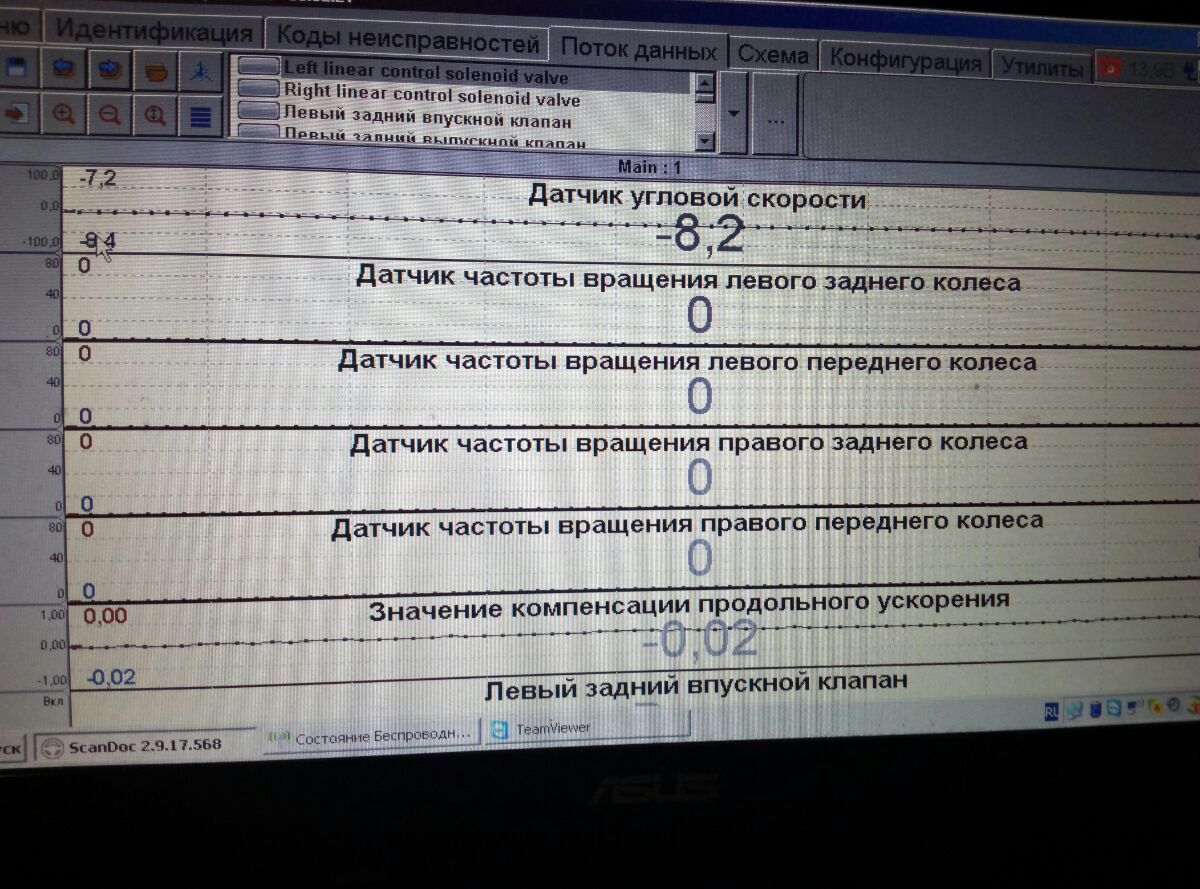

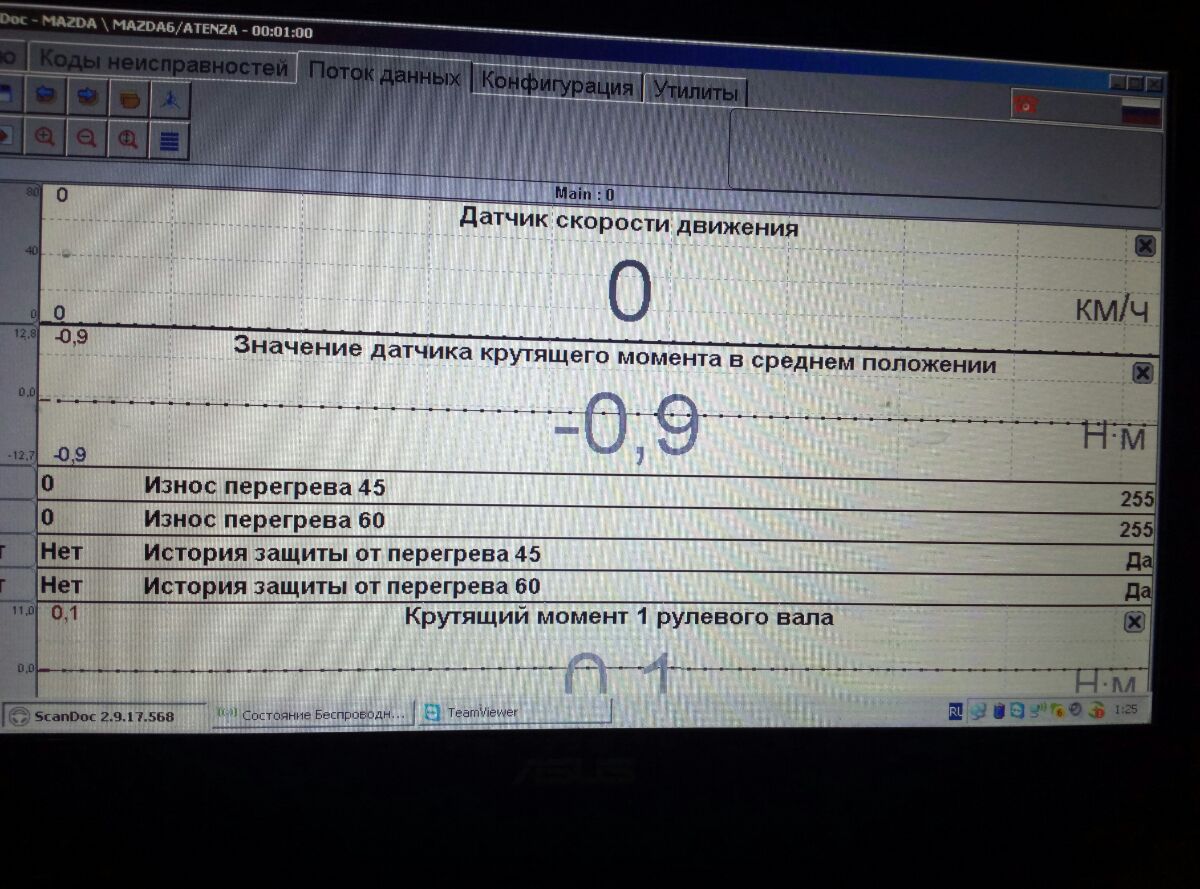

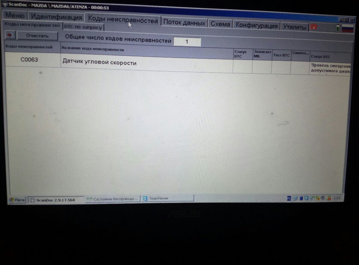

Щас  записал  дамп с блока  бу который  был  куплен -С0061  ушла   С0062 тоже  ..
щас  в  блоке  СРС  вообще  всё  пусто!!!
но после  4  поездки   загорается   при тормажении ошибка  С0063 только  в  абс!!!
что то  думается  что  дело в  машине..
удар был  в ступицу  её  поменяли  с датчиком  абс это  раз  второе  смушает  момент  датчика  руля он стоит  щас  в  1  разве так и должно  быть?
