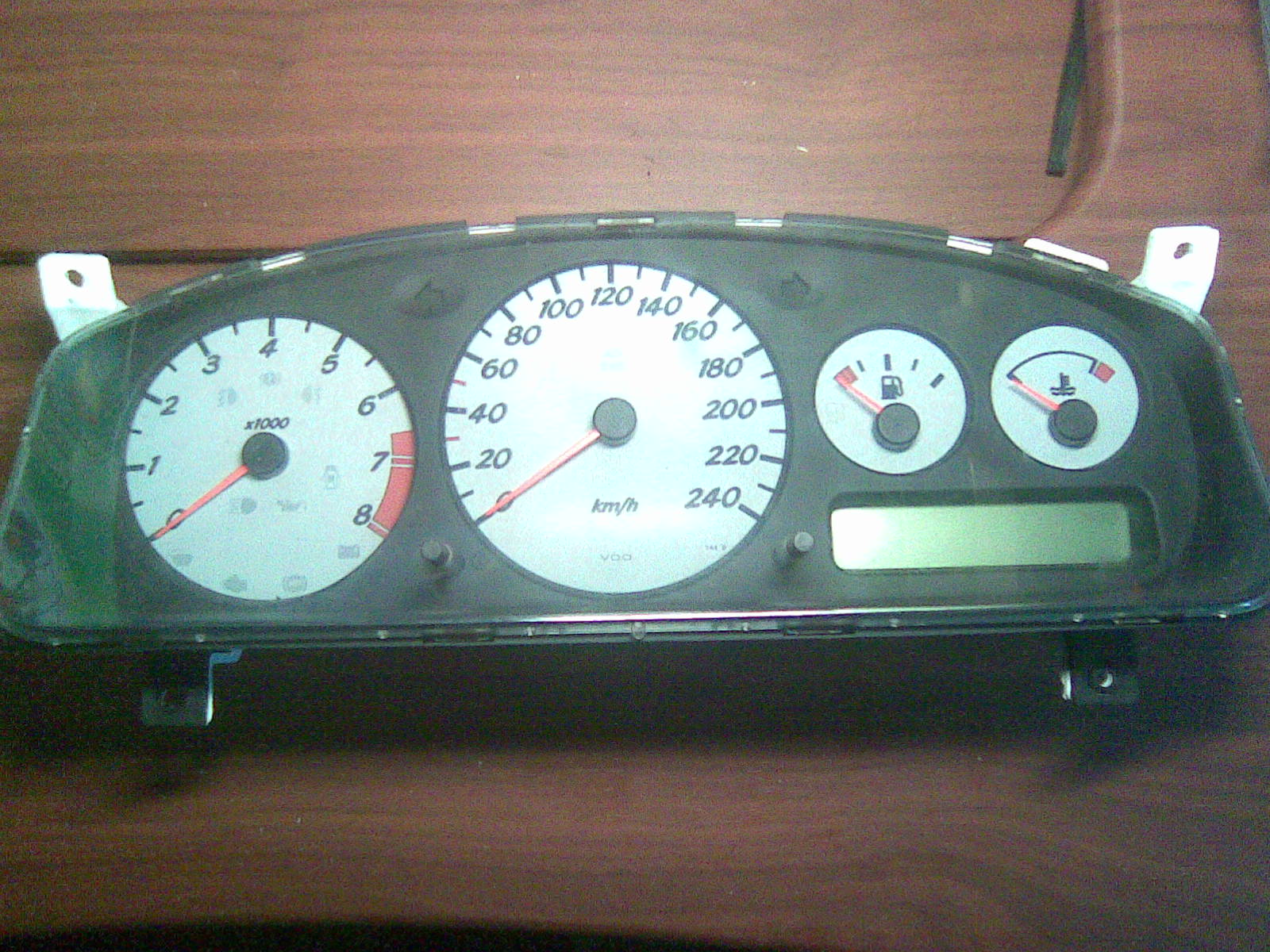

Корректировал Nissan Primera 2000 г.в. европеец, при разборе панели вместе со стрелками развалились все приборы на пополам. Приборы собрал вроде бы по другому их никак не соберёшь, пробег встал нормально. При включения зажигания все приборы дёргаются на месте секунд 5, потом перестают, заводится всё показывает нормально. При выключении зажигания так же дёргаются потом останавливаются. Подскажите люди добрые как это победить, или при сборке приборов есть какая то тонкость или с дампом косяк. Может кто сталкивался.

я думаю скорее всего с дампом было у меня похожее с ниссаном глорией
проблема в моторах. или менять или пытаться правильно собирать.
Ну не все же моторы сразу и одинаково умерли
Опубликовано (изменено)
т.е. если моторы собраны не правильно, то так и будет. это не проблема дампа.
Изменено пользователем Starling
так вот ка правильно собрать то? вообще там шестерёнки по другому не поставишь, ось из самого мотора не вышла.
честно говоря, когда-то давно пытался собрать такие развалившиеся моторы, ничего толкового не получилось, пришлось поменять. а вот у знакомого получилось, правда бился он с одним мотором чуть ли не целый день

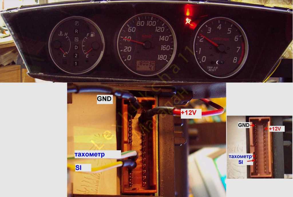

никто не знает где у неё 12V, GND? очу на столе подключить надоело к машине бегать.
