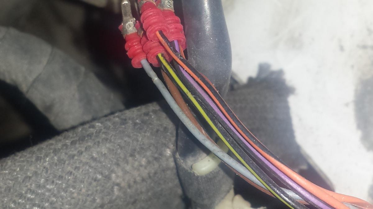

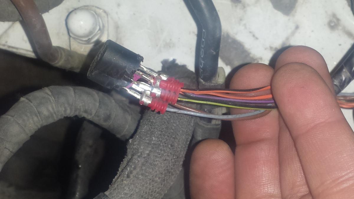

добрый вечер. имеется skoda octavia a5 2012г. 1.4 механика. авто восстанавливается после аварии . практически все удалось оживить осталось два момента . 1 стартер не крутит с ключа . в моторном ошибка по вентилятору охлаждения (его пока нет ) . если подать питание на стартер на прямую , всё заводится и работает . как проверить датчик педали сцепления ? и что еще можно посмотреть ? и еще сломался разъем электроусилителя . не могу найти схему этого соединения. клиент говорит что запомнил расположение контактов . но при соединении сгорают предохранители панели приборов и эбу электроусилителя. буду рад любой мысли. фото разъёма прилагаю .
1 - чер\лил  +12В для J500
2 - ор\чер  CAN H
3 - ор\кор  CAN L
4 - чер\жл  +12В для датчика температуры и уровня масла
5 - кор     масса для датчика температуры и уровня масла
6 - сер\жл инфа от датчика температуры и уровня масла

спасибо большое . уже что то . завтра попробую подключить эур . какого плана информация необходима чтобы получить помощь по стартеру? не могу найти схемы. не нашел реле . как проверить датчик педали сцепления ? что еще может блокировать запуск ? отсутствие эур не может блокировать ? завтра буду копать .

всем спасибо . машина заработала . с электроусилителем было все просто . как и предполагалось перепутаны пины . правильное подключение решило проблему . а с запуском пришлось повозиться . проблема оказалась в самой контактной группе. видимо при аварии ее ударили коленкой . на вид всё хорошо . а при прозвоне микротрещина в самой площадке куда цепляется разъём .
