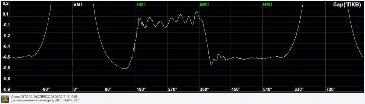

andreickitin Опубликовано 8 марта, 2017 Опубликовано 8 марта, 2017 друзья кто что скажет по этой осцилограмме по положению валов ошибок нет мотор работает неровно.
Дмитрийй Опубликовано 8 марта, 2017 Опубликовано 8 марта, 2017 (изменено) Сильная не герметичность цилиндра, с железом проблемы Отметил проблему Изменено 8 марта, 2017 пользователем Дмитрийй
andreickitin Опубликовано 8 марта, 2017 Автор Опубликовано 8 марта, 2017 я такого же мнения сесаря утверждают всё ОК. одам авто пускай разбираются так как меняли цепь ГРМ.
Дмитрийй Опубликовано 8 марта, 2017 Опубликовано 8 марта, 2017 Пневмотестер более точную картину даст, клапан( прогар или пружина) либо утечка через кольца. Компрессию меряли? я такого же мнения сесаря утверждают всё ОК. одам авто пускай разбираются так как меняли цепь ГРМ. После замены цепи началось?
andreickitin Опубликовано 8 марта, 2017 Автор Опубликовано 8 марта, 2017 история запутаная .от слов хозяйки. закипел в какоито сервисе поменяли прокладку. походу накосячили потом отец когдато копейку свою делал чтото сам кавырял. после в сервисе поменяли цепь .проехол несколько диагностов мыли форсы.меняли прошивки. результат -0- .приехоли ко мне я их посал опять кслесарям которые цепь меняли .они сказали что всё ОК.по нашей работе и головка нормальная. кампреия везде 13.я ещё раз снял осцилограмму .и сказал пусть делают головку. осцилограмму выложил сюда.
andreickitin Опубликовано 9 марта, 2017 Автор Опубликовано 9 марта, 2017 каталик смотреть раз, cvvt два. А что там с каталиком не так запора не видно.
santei5223 Опубликовано 9 марта, 2017 Опубликовано 9 марта, 2017 А что там с каталиком не так запора не видно. такое уже попадалось, кусок в штанах летал туда сюда. на проверке одно, правильно газнул с подхватом, и кусок начинал заслонять выход.

Виджар Опубликовано 11 марта, 2017 Опубликовано 11 марта, 2017 По фазам, по выложеной картинке все НОРМАЛЬНО. Если есть датчик разряжения, снять ось на прокрутке... ну и с таким осциком много не увидишь к сожалению.. ((((.

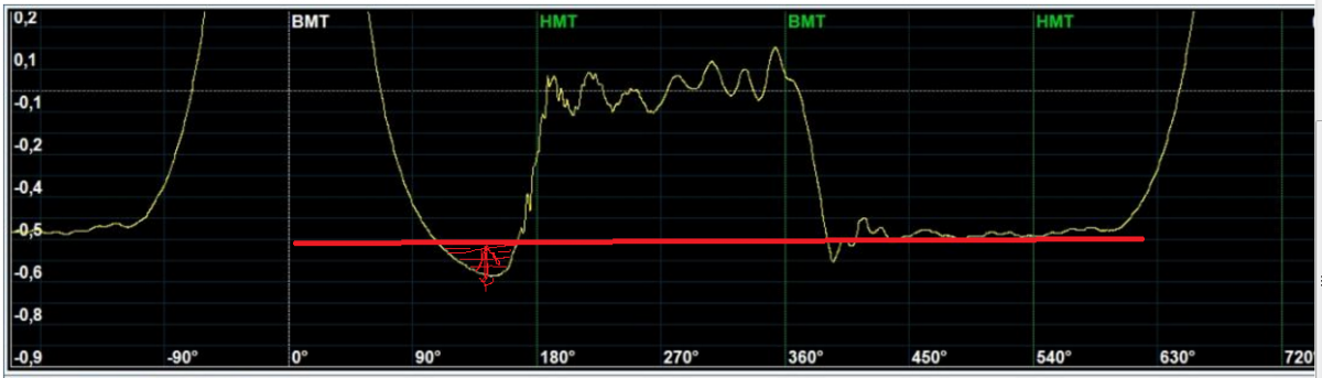

xip007 Опубликовано 13 марта, 2017 Опубликовано 13 марта, 2017 (изменено) Была такая проблема один в один,зажаты впускные клапана,Зазор делал по максимуму,после регулировки все отлично.Вот осцилка с него. Изменено 13 марта, 2017 пользователем xip007

карлайн Опубликовано 24 февраля, 2018 Опубликовано 24 февраля, 2018 друзья кто что скажет по этой осцилограмме по положению валов ошибок нет мотор работает неровно. зажаты выхлопные клапана
olbrayt33 Опубликовано 26 февраля, 2018 Опубликовано 26 февраля, 2018 каталик смотреть раз, cvvt два. с катализатором все гуд, судя по картинке (проход 180-360 гр)
