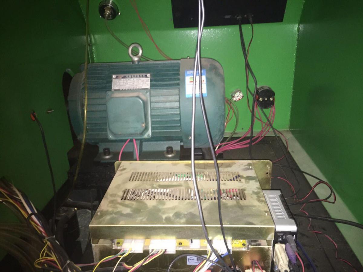

При  запроссе по комплектации и запчастям у производителя , я сконтактировался со спецом , скем предыдущий хозяин стенда переписывался по неисправности . Поэтому заново характер поломки объяснять непришлость . Спец из поднебесной узнала стенд  . Они уже перезаливали софт на него и приговорили вот этот( фото ниже) коммутирующий блок . Цену попросили 200$. Заодно одной посылкой и остальное для работы у них доберу .

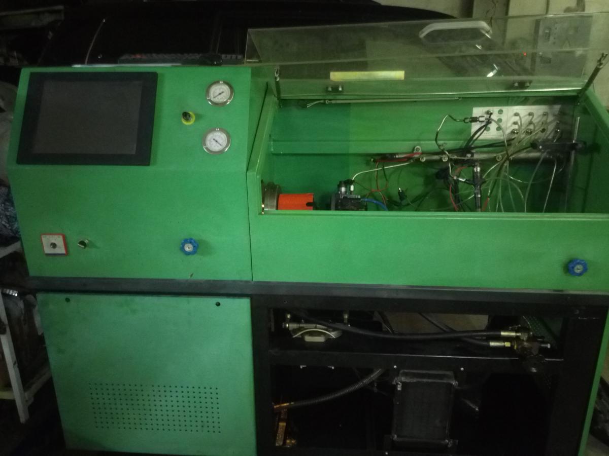

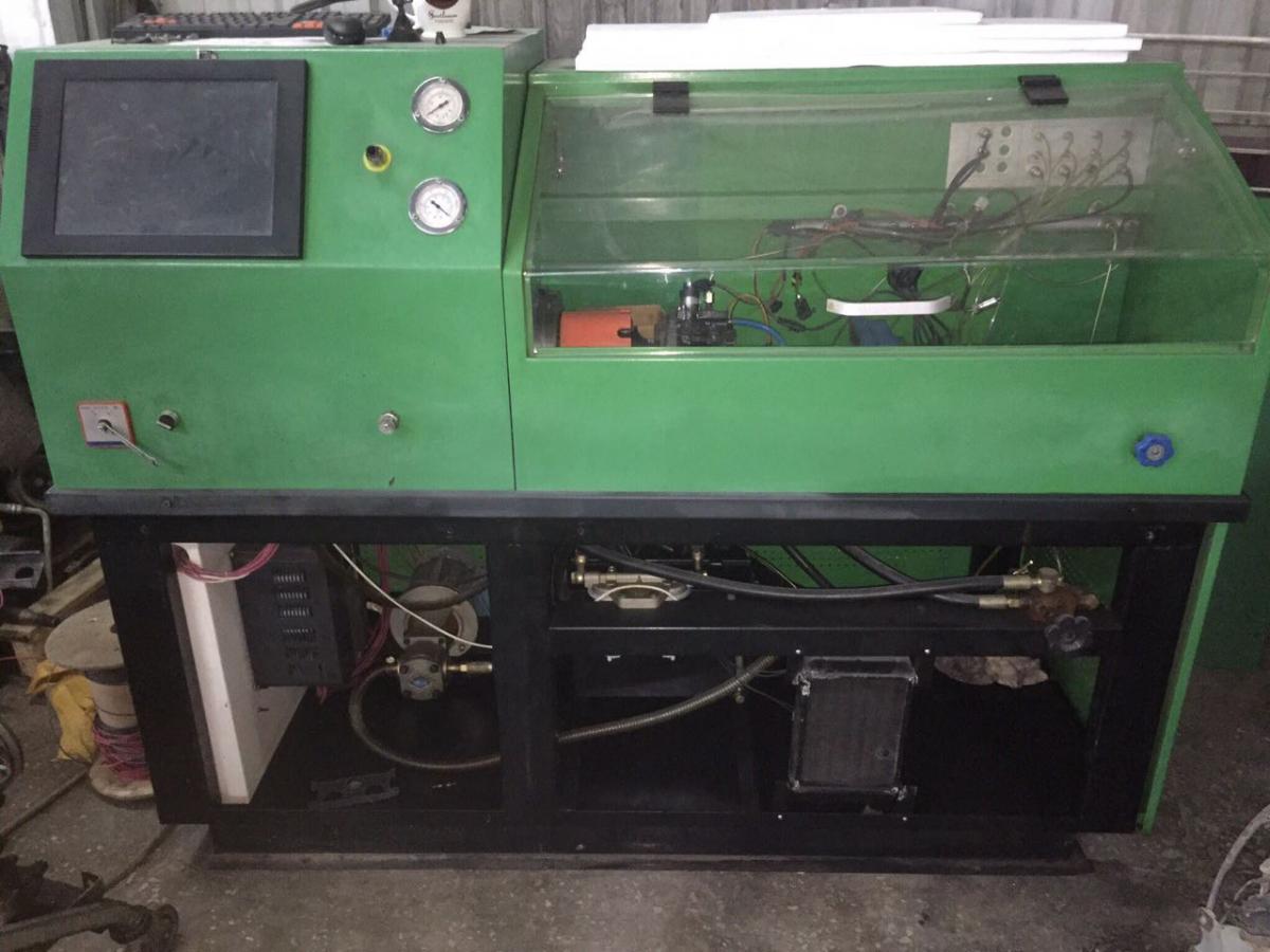

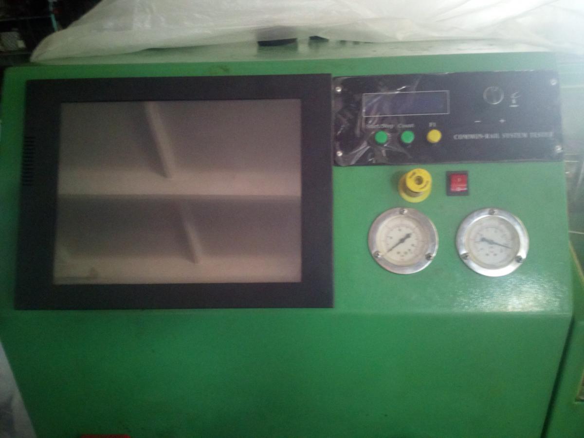

Первое фото каким брал.
Вот доработанный.
