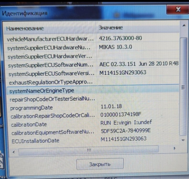

Попался какойто нетакой микас 114 063 немогу считать или прошиить, комбик пишет нет связи с эбу, хотя блок работае нормально. Никто не сталкивалчя с таким чудом?

имею офф комбик ,но на работе получили газель,по диагнозу все на отлично там вот этот блок
у меняв вопрос ,какои модуль еще нужен для него,и какие подвохи меня ждут,есть ли они закрытые ,и евляется ли он как микас114
Блок закрытый, нужен доп ключ и модуль микас 11.4
ключик имею,так как открыл модуль м74
Надо иметь и модуль для работы с этим блоком М114
я понял что модуль нужен под 114 блок,приналичии какие еще неожидоности могут встречатся

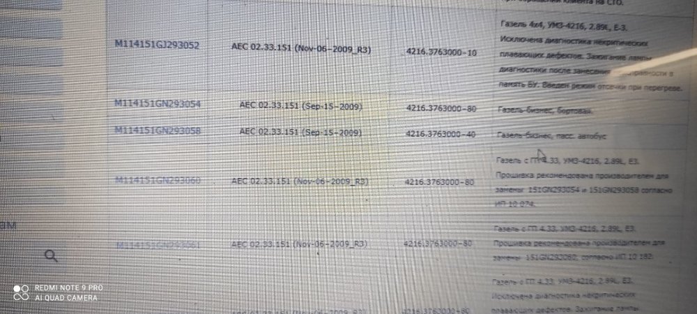

 Чтобы корректно записать загрузчиком CombiLoader прошивкуM114_151VN293063 вместо M114_151VN293K65, чтобы работал тахометр и указатель температуры на щитке, необходимо переписать флеш AEC 02.33.151_Nov-06-2009-R3 и залить калибровки M114_151VN293063. Это для тех, кто хочет избавиться от К65
