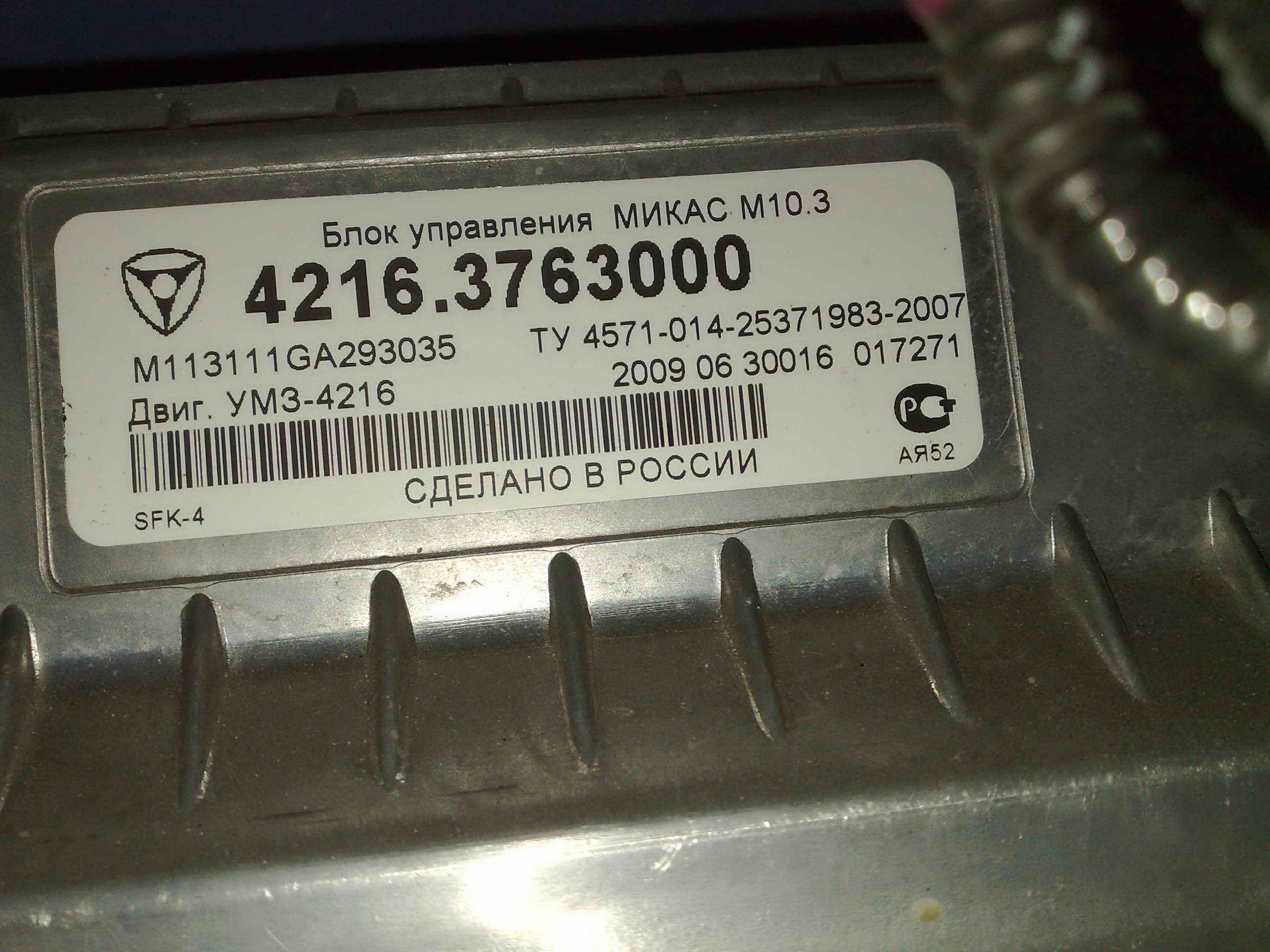

ВСЕМ ПРИВЕТ ПРИЕХАЛА ГАЗЕЛЬ СЛИЛ ПРОШИВКУ С ЭТОГО БЛОКА ПО МОЕМУ ЕСТЬ ЗАШИТА КТО ЧТО СКАЖЕТ
Да, защита. Что с блоком, не проверял, авто заводиться?
Изменено пользователем RAV13
А вообще ничего, что блок 10.3, а читает как М11? У меня в комбике блоки 10.3 не открыты, он их не читает.
Не встречал я чтоб защита на этом блоке стояла, тем более в июне выпущен.
после сливания прошивы авто заводится все норм не помню где читал что если в начале идет 9В00 то это зашита в программе и такую уже не зашьешь

Скорей некоректно считанная прошивка модулем М11.
имхо если бы
тут недавно завалил микас 11 (правда оклемался) после это го все очень тщательно проверяю а пр 9в00 не с неба взял
может прошивку скинуть
М11? ет,cr? с какого блока считывал, версия прошивки на стикере?
прошива из блока который на фото в 62 посте
Изменено пользователем Irek73

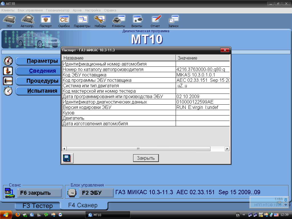

а вот такую пробывал прошивать
этот ЭБУ читается модулем М10.3/11.А модулем М11-так ибудет 9В 00.
А ведь правда, почему М10.3 считываешь как М11, судя по картинке?
Это м11.4, пока нечем шить офицально, и прошивка слитая уже есть....я знаю.
если пытатся прошить через бут-блок не ложится,но и не прошивается-хотя делает вид-что прошился.
так он и на столе шьёться прекрасно,через бут я их вообще не щью.
правильно-через бут они и не шьются.Вы их шьете комбиком с открытым модулем М10.3
Правильно,с открытым модулем м10.3
судя по профилю-ты вобще что-нибудь шьеш?
