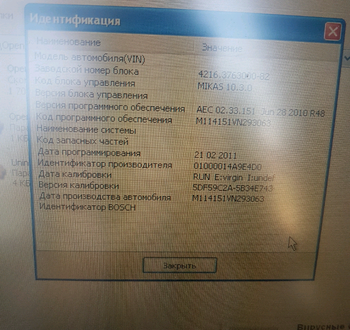

Приветствую.приехала газель с блоком м10.3 чиплодырь иденты отдает а читать не хочет.вываливается ОШИБКА:Нет ответа от ЭБУ Операция: Подготовка к загрузке BOOTSTRAP.openbox пишет доступ закрыт.защита стоит что ли?
Как 11.4 надо читать.
Простите,почему?шильда сохранилась,там м10.3 написано.или как на заборе...
написано же м114
написано же м114
Да по софту видно что м114.значит через диагнозу опенбоксом не делается.
Офф делает на ура.
пенбоксом делается.
пенбоксом делается.
Open отлом у меня.комбик может справится.как я понял с ревизией 151 нефиг даже пытаться тюн писать.Если только ручками сток править?

Внимание! Перед тем, как будете делать перезапись прошивки во FLASH памяти блока настоятельно рекрмендуем слейте и сохраните прошивку оригинал FLASH памяти если по другому то сделайте бэкап прошивки, имейте в виду что каждого кокретного блока она индивидуальна, так что другой "чужой" прошивкой, пусть даже и серийной , данный ЭБУ работать не будет,машинка не заведется. тюн вообще лить нельзя что ли?неужели эти блоки настолько гемморойные?
С удовольствием поэксперементировал бы,но машинка каждый день в рейсы ходит.Поэтому на ошибку нет времени.
Опеном нужно только фулл писать?
Отломами я бы побоялся писать.
Они нормально пишут.Вопрос что им писать.
пиши соответствующие калибры. В твоем случае 63
Всем спасибо.Моя ошибка была в том,что пытался прочитать блок(как обычно).А надо было записать.
