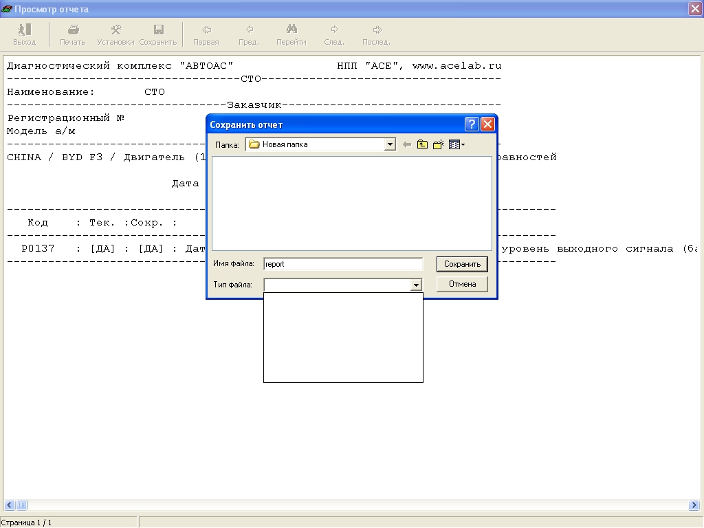

- открываю "просмотр отчёта"
- выбираю "сохранить"
- появляется окошко - "сохранить отчёт"
- выбираю папку
- графа "имя файла" - "report" ,
- графа  "тип файла" - НЕТ НИЧЕГО и ничего не могу там указать !!!
- нажимаю "сохранить" - по указанному адресу естественно ничего нет .
Как в графу "тип файла" вписать формат txt ?

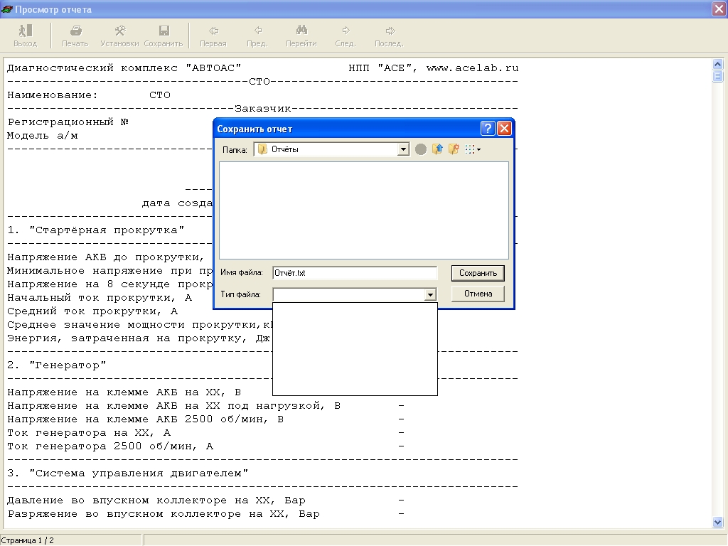

Хорошо . Указываю желаемую папку - " Отчёты" .
В графе  "имя файла"  пишу  - "Отчёт. txt" .
Но в графе  "тип файла" - пусто , там НЕТ НИЧЕГО и ничего не могу там указать , там не работает редактор. При нажатии на "сохранить", в указанной папке пусто .
