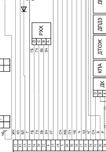

Уточните по конкретнее, какой ЭБУ точно,  все таки VS5.1 или BOSCH 2123-1411020-10? У них разные подкл. по РХХ.
ВТОРОЕ ФОТО СОВПОДАЕТ
А проводка то какая тогда?

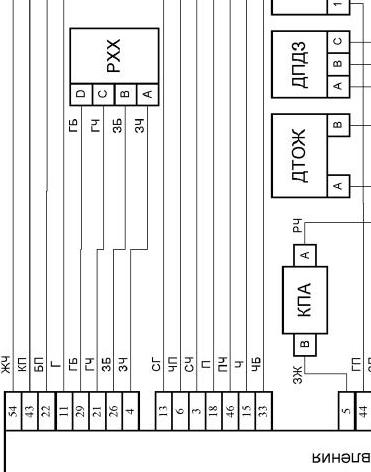

ДСТ 10. подключяется через програму VS5.1... а на эбу маркировка  BOSCH 2123-1411020-10.       подключяюсь дст10  делаю исполнительные миххонизмы вентелятор форсы искра и т.д все сробатывает а вот рхх нехотит
Ну так если это блок BOSCH 2123-1411020-10., а проводка от 2110, так он и не будет работать. Вообще проблемма то как началась?,

тут блок BOSCH 2123-1411020 ... по проводам рххА на 4 контакте. рххВ на26 контакте. рххС на 21 контакте.рхх Д на29 контакте
