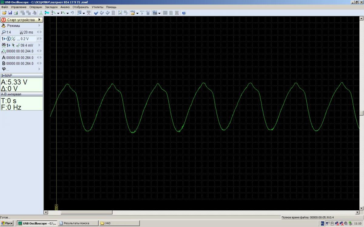

Всем привет  помогите  помочь   что  происходит  с патриотом
подплавывают  обороты хх  нет нужной  динамике  завышен  расход...  по  мапу  диапазон  35-49 иногда  потупливат лямбда...иногда  выкидывает ошибки по  смеси
клиент торопился  на  скорую  руку  была  снята осцилка  по вакуму
как  по  мне  проблема  с  метками  что скажите  гуру?  есть  ли  у  кого эталоная?
или  есть  у  кого то    осцика  по  дф  и  дпкв?
В сторону ката нужно посмотреть.Больное место-долго не ходят-осыпаются и оплавляются.Притащили один-даже на холостом не работает.Вывернул свечку и завел,а от туда запчасти от ката вылетать начали.Пробег в пределах  70тыс.
кат  убран...дФ   оказывается  нет  совсем  как  метки  смотреть!?
Датчиком давления в цилиндр или ручками с транспортиром.
какая  компресия  долждна   быть  у  этого  мотора?  у  меня  10  очков  во всех не  мало ли это?
Для этих моторов я считаю что норма.Многое зависит от АКБ и стартера.В каком они состоянии.
гадание на кофейной гуще! сними нормально осциллограммы и параметры в студию...

Осцылка неправильная,датчиком давления бы проверить на противодавление в выхлопе.

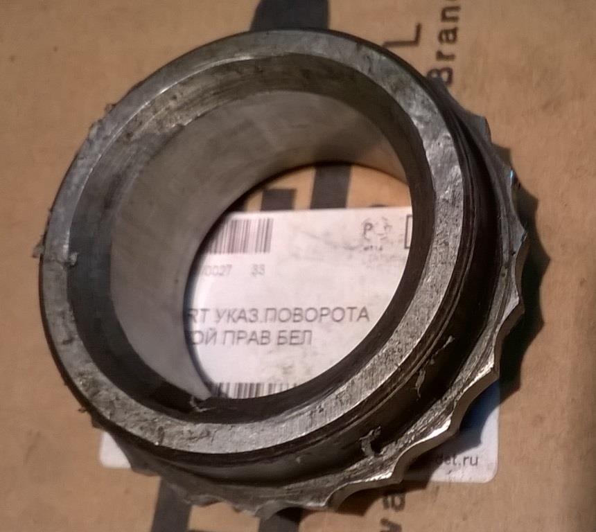

Наборная  вытягивается быстро ..как проверить -снмаешь шестерню ,оборачиваешь цепью ..если встаёт горбом на шестерне (неплотное прилегание по окружности )  менять комплектом на 2_х ряд .
Olegas19
 Меняем тоже на двухрядные  когда рвёт, и для профилактики бывает. Рваные обычно не разглядываем, а на целых особой вытянутости не замечали. Вот такая нижняя звезда была, но остальные, и цепи - нормальные. Все стояли на месте, не оборвало.
 В любом случае, из-за вытянутой такой проблемы не будет, как тут. А подсказчик, к тому-же, эти цепи и звёзды только на картинке видел... И то если видел)))
На машине ката уЖЕ давно нет по этому отправил человека к мотористам на проверку фаз..если у кого будет такой уаз снимите парни осцилку по вакуму на прокрутке стартером
