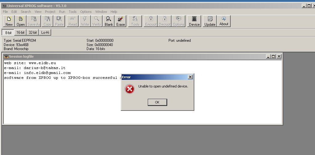

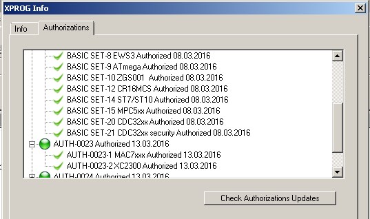

Опубликовано 5 апреля, 20179 г. comment_1043189 Приветствую! Мой первый программатор, купил на али, x prog 5.70 с горем пополам открылась программа, (с донглом, флешка в комплекте) подключаю прграмматор, тускло светится красный светодиод, и все, больше никаких признаков жизни, вставил в него еепром, ни какой реакции нажал на хардваре инфо, он мне выдал error : unable to open undefined device выручайте, надеюсь на ваши светлые умы и опыт! Ссылка на комментарий https://www.auto-bk.ru/forum/topic/79112-x-prog-570/ Поделиться на другие сайты Поделиться Поделиться сообщением

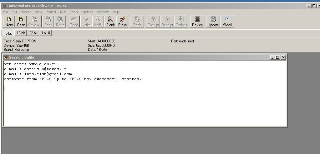

Опубликовано 5 апреля, 20179 г. comment_1043222 Возможно дрова надо установить. В диспетчере устройств прогер определяется? Ссылка на комментарий https://www.auto-bk.ru/forum/topic/79112-x-prog-570/#findComment-1043222 Поделиться на другие сайты Поделиться Поделиться сообщением
Опубликовано 5 апреля, 20179 г. comment_1043227 У вас же на скрине порт не выбран!! Смотрите настройки, на каком порте сидит прогер, тот и в проге выбирайте. Ссылка на комментарий https://www.auto-bk.ru/forum/topic/79112-x-prog-570/#findComment-1043227 Поделиться на другие сайты Поделиться Поделиться сообщением

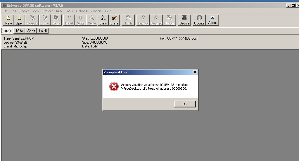

Опубликовано 5 апреля, 20179 г. Автор comment_1043242 У вас же на скрине порт не выбран!! Смотрите настройки, на каком порте сидит прогер, тот и в проге выбирайте. поставил дрова, порт сам определился, дальше он мне показал хардваре, версию прошивки итд. но при попытке прочитать епром он мне выдал следующие окна Ссылка на комментарий https://www.auto-bk.ru/forum/topic/79112-x-prog-570/#findComment-1043242 Поделиться на другие сайты Поделиться Поделиться сообщением
Опубликовано 5 апреля, 20179 г. comment_1043247 Что за еепром читаете и выбираете в программе? На ключ дрова то же установили? Ссылка на комментарий https://www.auto-bk.ru/forum/topic/79112-x-prog-570/#findComment-1043247 Поделиться на другие сайты Поделиться Поделиться сообщением

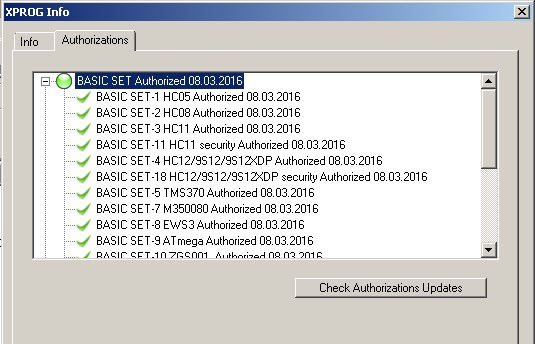

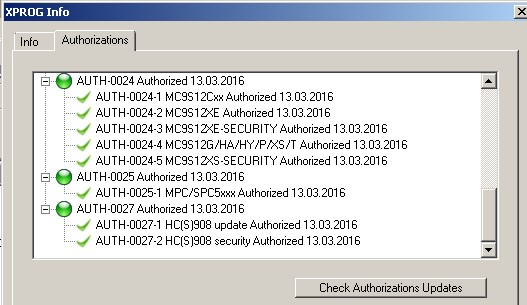

Опубликовано 5 апреля, 20179 г. comment_1043248 Ну я бы попробовал тогда переустановить. Если есть антивирус - отключить. Не поможет - писать китайским братьям. ЗЫ покажи список авторизаций. Ссылка на комментарий https://www.auto-bk.ru/forum/topic/79112-x-prog-570/#findComment-1043248 Поделиться на другие сайты Поделиться Поделиться сообщением

Опубликовано 5 апреля, 20179 г. comment_1043251 Что за еепром читаете и выбираете в программе? На ключ дрова то же установили? на ключ вроде дрова не нужны. У меня 5.55 с донглом без донгла вообще не запускается. Вообще так не должно быть. Вскрывайте, смотрите - что кидайцы не положили, не допаяли. Не факт. Вообще-то прога ругается на чтение какой-то инфы в DLL Операционка какая? Попробовать из под админа запустить. Снять галочку "только для чтения". Изменено 5 апреля, 20179 г. пользователем cubic007 Ссылка на комментарий https://www.auto-bk.ru/forum/topic/79112-x-prog-570/#findComment-1043251 Поделиться на другие сайты Поделиться Поделиться сообщением
Опубликовано 5 апреля, 20179 г. Автор comment_1043253 на ключ вроде дрова не нужны. У меня 5.55 с донглом без донгла вообще не запускается. вот и я не смог запустить пока флешку с ключом не вставил я один момент не уточнил, китайци писали что она работает или на хп или на 7 64б а уменя 7 32 виндовс, может переставить виндовс? Ссылка на комментарий https://www.auto-bk.ru/forum/topic/79112-x-prog-570/#findComment-1043253 Поделиться на другие сайты Поделиться Поделиться сообщением
Опубликовано 5 апреля, 20179 г. comment_1043256 NET Framework установлен? Как вариант - попробовать на другом компе установить. У меня 5.55 из 4 компов только на одном установилась. вот и я не смог запустить пока флешку с ключом не вставил я один момент не уточнил, китайци писали что она работает или на хп или на 7 64б а уменя 7 32 виндовс, может переставить виндовс? На 7 тоже не запустилась. Только XP, Пробуй XP/ хп или на 7 64б Ну так сам себе и ответил. Ссылка на комментарий https://www.auto-bk.ru/forum/topic/79112-x-prog-570/#findComment-1043256 Поделиться на другие сайты Поделиться Поделиться сообщением
Опубликовано 5 апреля, 20179 г. Автор comment_1043271 Что за еепром читаете и выбираете в программе? На ключ дрова то же установили? у меня щитка под рукой нет я с сигналки выпаял на пробу 93lc46b её и выбираю Ссылка на комментарий https://www.auto-bk.ru/forum/topic/79112-x-prog-570/#findComment-1043271 Поделиться на другие сайты Поделиться Поделиться сообщением
Опубликовано 5 апреля, 20179 г. Автор comment_1043273 Ну я бы попробовал тогда переустановить. Если есть антивирус - отключить. Не поможет - писать китайским братьям. ЗЫ покажи список авторизаций. Скажите я не зря эту версию купил? Ссылка на комментарий https://www.auto-bk.ru/forum/topic/79112-x-prog-570/#findComment-1043273 Поделиться на другие сайты Поделиться Поделиться сообщением
