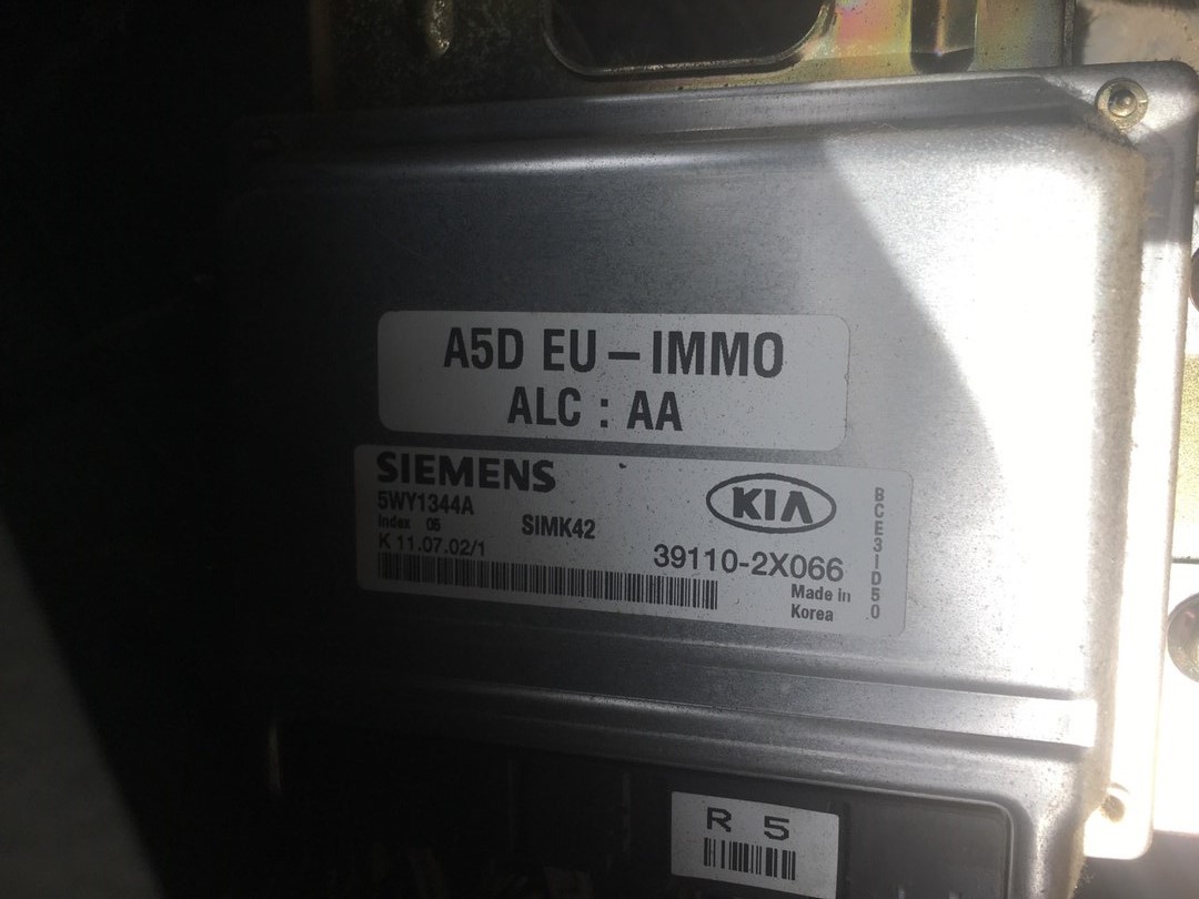

Ребят всем привет. Помогите пожалуйста удалить иммо на киа рио 2002 года 1.5 Европеец
Есть прога Ecuf от ALex но нет лицензий для киа какую нужно купить чтоб прочитать этот блок удалить иммо и записать обратно?
Можно ли его считать и прошить через обд разьем? Open port 2.0 есть.
или  только на столе в бут режиме или просто на столе ? Если да то как подключиться к нему?
Я так понял иммо содержится во Flash , то есть прошивка без иммо нужна, верно? Кто может подсказать как подключить что купить, и сколько будет по цене работа если я дамп пришлю.
Блок SIMK42 5WY1344A.
Я вроде как посмотрел Ecuf этот блок не прочитает(((((

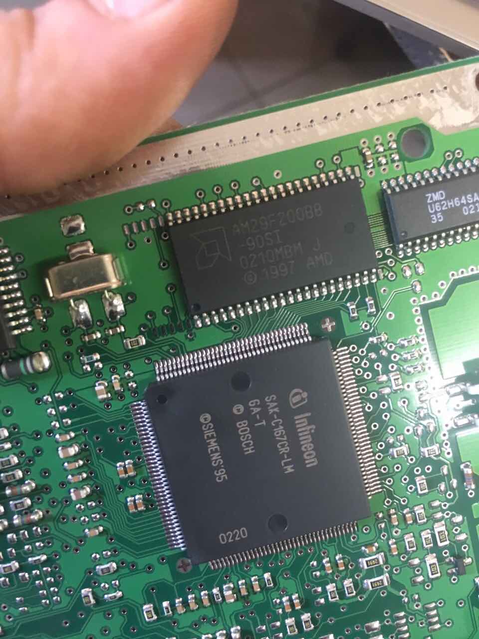

Такой вопрос а вот этот тестовый есуф что по ссылке он же читает через розетку что ли? Или на столе без бут режима? Или на столе с ботом только что-то не разберусь?  в есуфе не указано что BSL .
И еще там в моем случаи стоит флеш AM29F200BB  а в Ecuf AM29F400 или разницы в них нет? прочтет нормально? и какой должен быть объем считаного дампа? Для данного блока 256кб или 512кб ?
