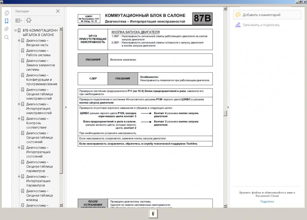

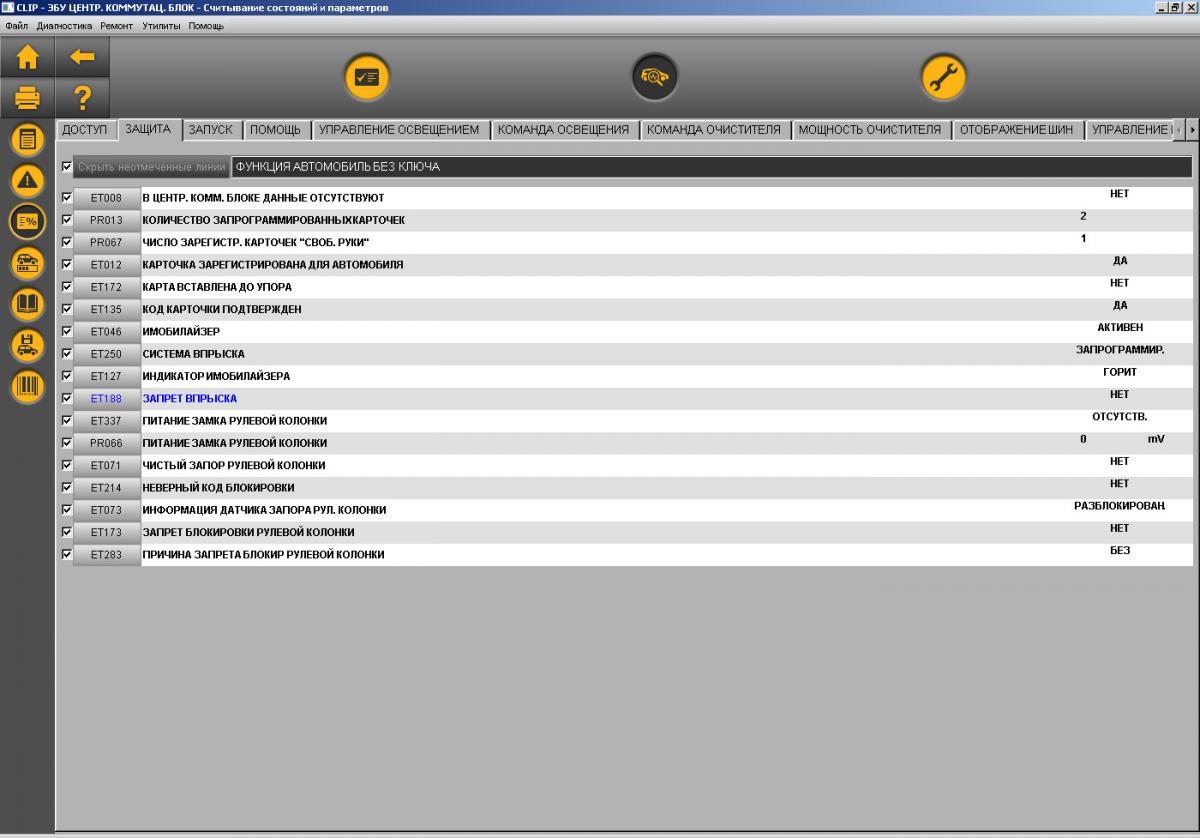

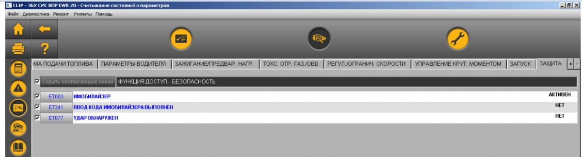

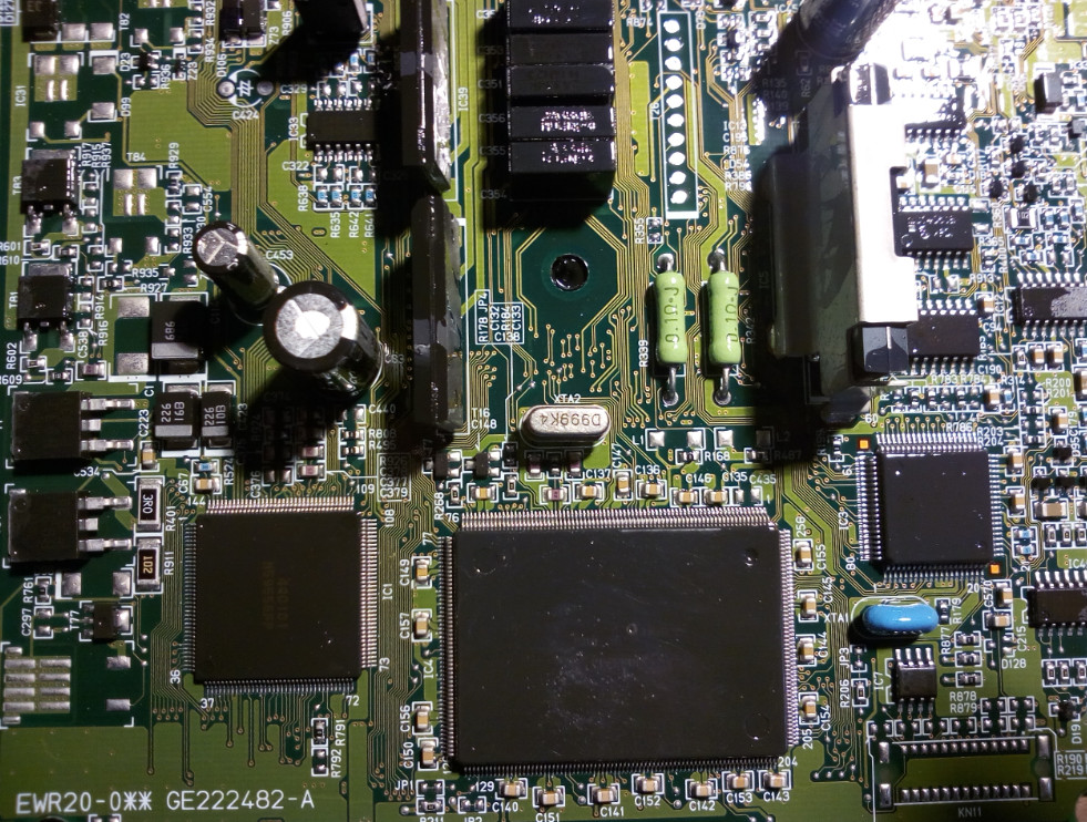

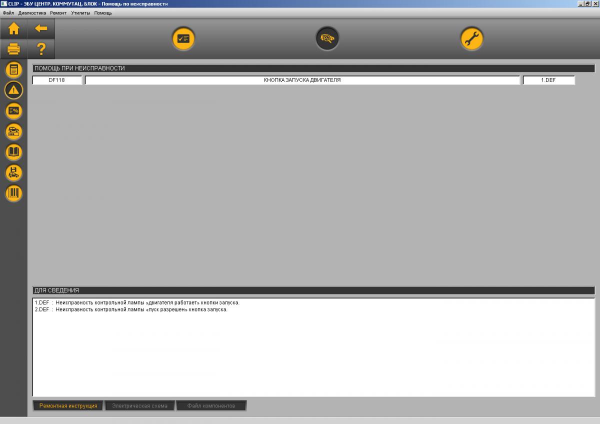

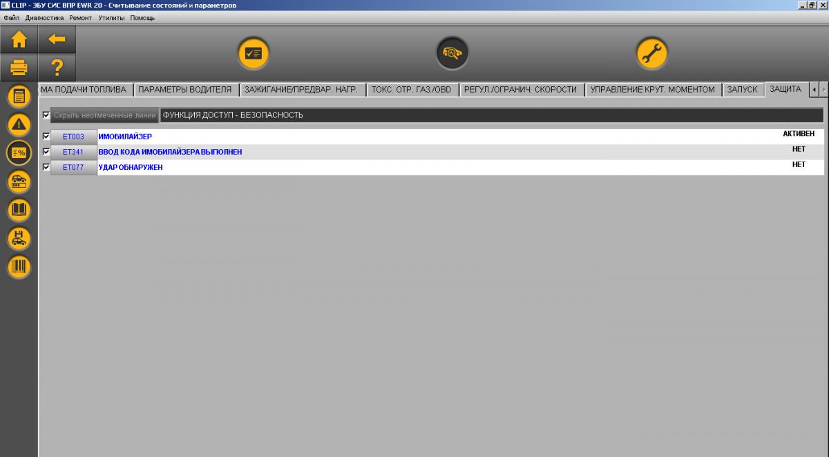

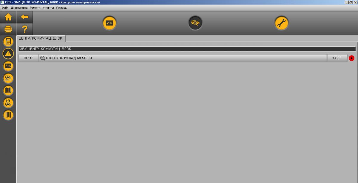

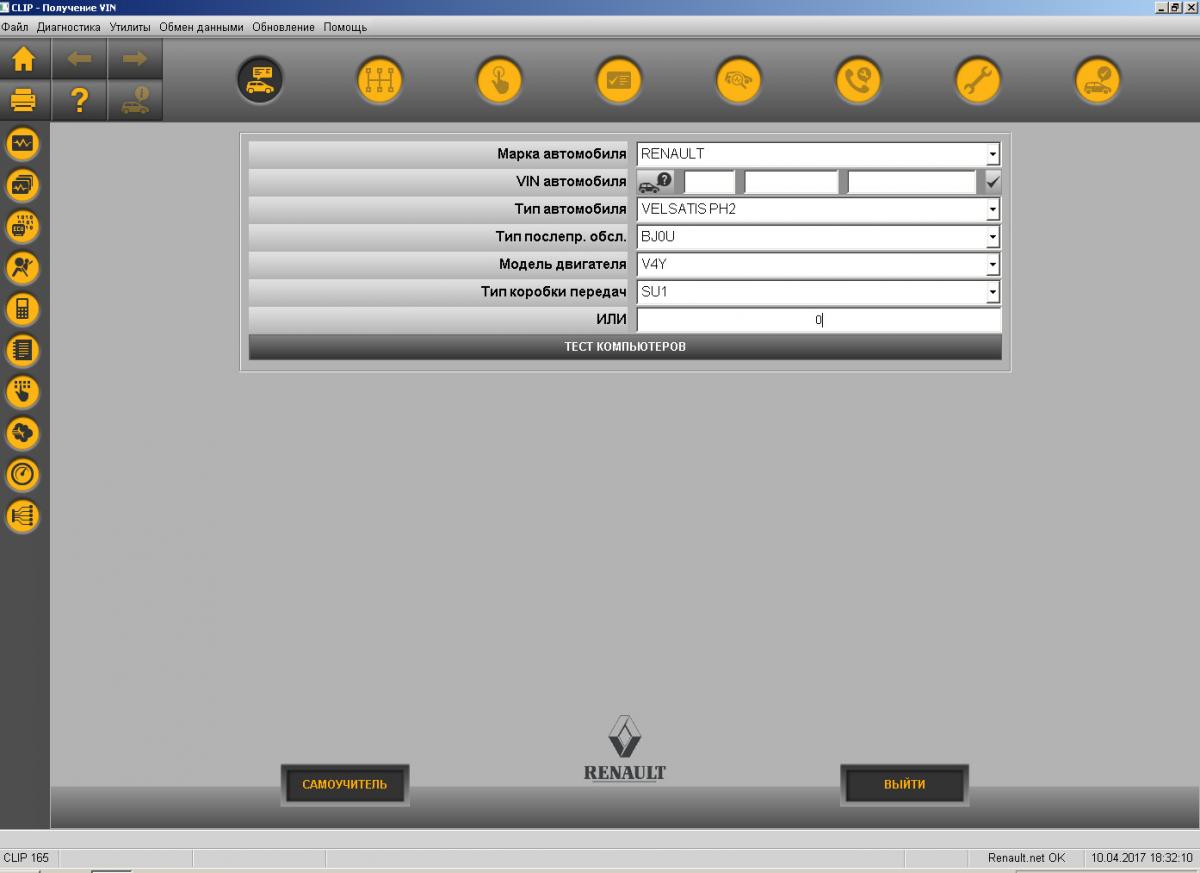

DimidSPb Опубликовано 10 апреля, 2017 Опубликовано 10 апреля, 2017 (изменено) VF1BJ0U0B34823665 Добрый вечер. Предыстория такова. Машина отстаяла 1,5 года. Её привезли трупом. Просят завести. Смотрел Can Clip. Стартер крутит. Руль не заблокирован. Дальше чуть чуть скринов. И вот первая странность. При опредлении VIN клип определяет какая машина автоматически, но поле VIN пустое. Далее Захожу в блоки управлением двигателя. Ошибок ноль Но в считывании состояний Иммо активно. Далее ЦКБС активна одна ошибка DF118 Вопрос Может ли эта ошибка сделать иммо активным в ECU? Далее выполнил проверку по рем инструкции Clip по ошибке. Проводка целая. Проверил все предохранители. Подлез к блоку. Место они конечно нашли аховое. Там все целое Сгнившых проводов нет Ни на разъеме блока. Ни на рядом двух разъемах. Вскрыл блок управления двигателем. Там Процессор 64F7055F40 Рядом eeprom 99c66 Блок Hitachi Пните в правильном направлении. Пока в дебри не улез. Спасибо. Изменено 10 апреля, 2017 пользователем DimidSPb
Дмитрий Иванович Опубликовано 10 апреля, 2017 Опубликовано 10 апреля, 2017 Далее ЦКБС активна одна ошибка DF118 Думаю данная ошибка не будет влиять на запуск двигателя. Стартер крутит. Руль не заблокирован. Пока в дебри не залез: 1. Искра на свечах есть? 2. Импульсы на форсунках? 3. Компрессия в цилиндрах? 4. Через сканер, в измеряемых велечинах, смотреть обороты двигателя и синхронизацию ДПКВ с ДПРВ, все это при прокрутке стартером. После данных проверок картина практически станет ясна.

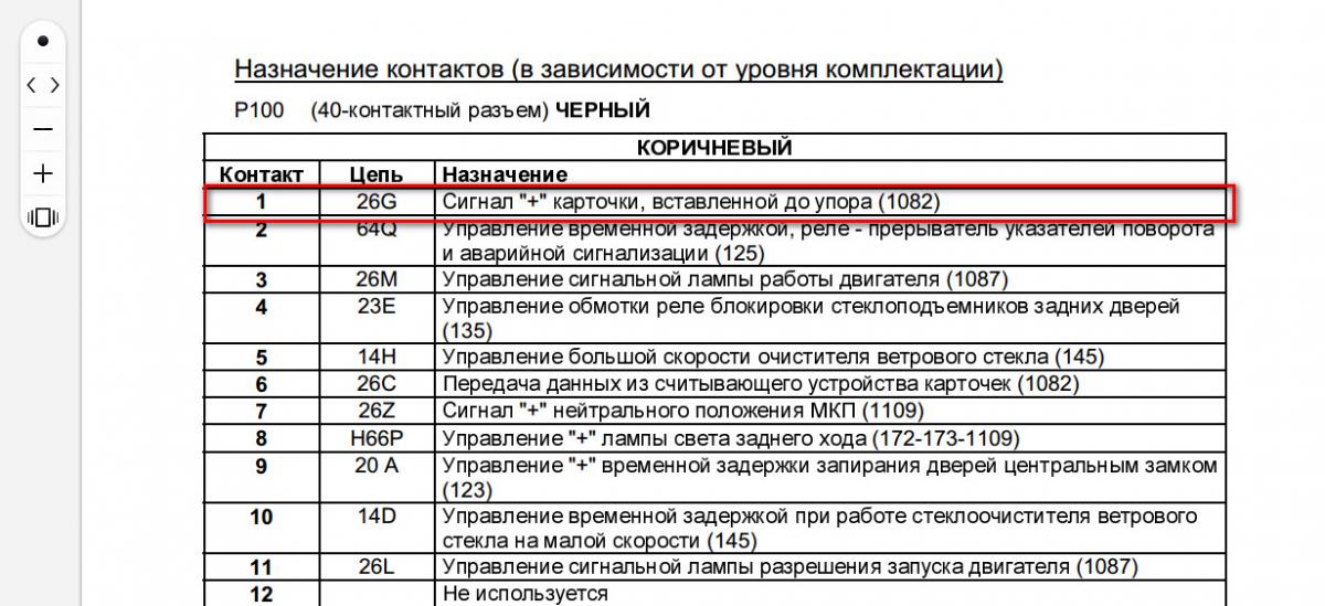

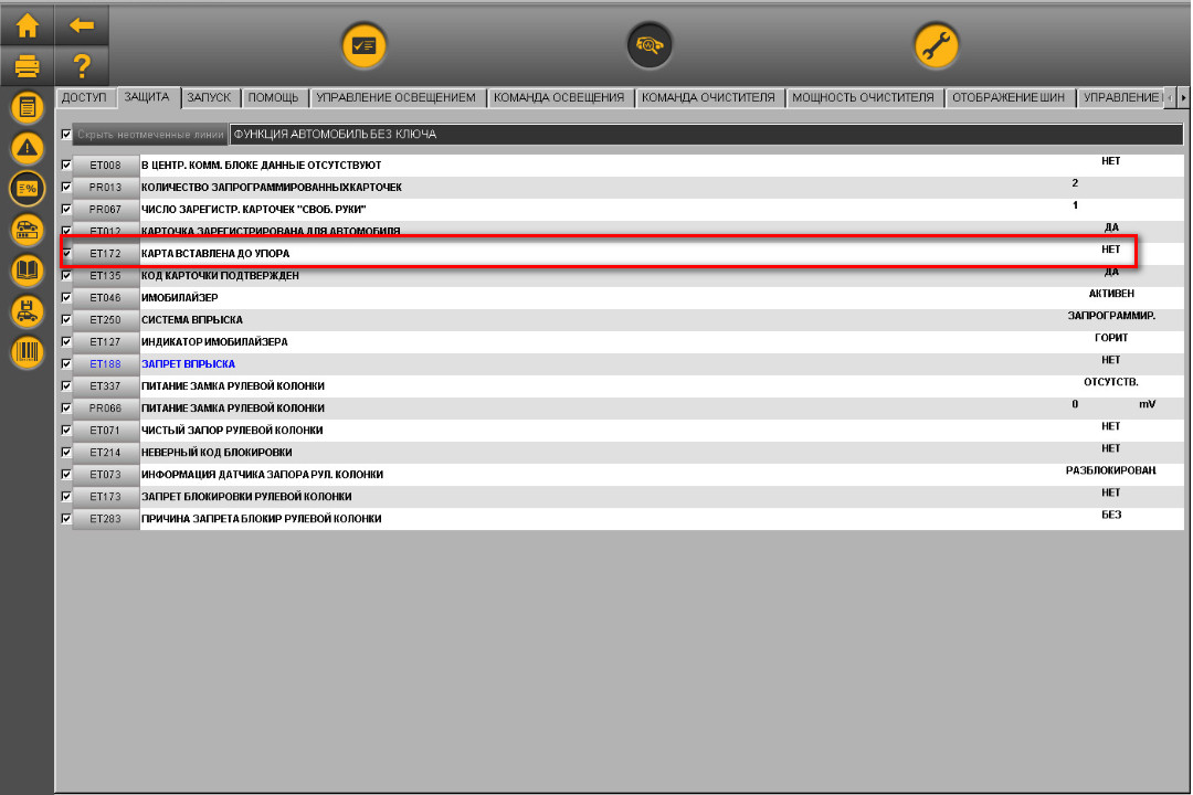

DimidSPb Опубликовано 10 апреля, 2017 Автор Опубликовано 10 апреля, 2017 И еще вопрос. В ЦКБС есть состояние я обвел его красным. Вопрос Карта вставлена до конца--НЕТ Я разобрал картоприемник. Но там нет ни одного концевика.
Divan Опубликовано 10 апреля, 2017 Опубликовано 10 апреля, 2017 Ну и кроме синхры и т.п. обязательно смотреть уровни напряжения на 645-ом и 120-ом блоках. Если иммо активен, то запуск запрещен, отчего, надо думать.

Divan Опубликовано 10 апреля, 2017 Опубликовано 10 апреля, 2017 Вот тебе про картоприемник 0176_A3.pdf 1082 это он.

DimidSPb Опубликовано 10 апреля, 2017 Автор Опубликовано 10 апреля, 2017 На скринах ведь Картоприемник карты принял. ЦКБС карту принял. Что значит вставлена не до упора.? Вы извиняейте Я не так легко как Вы плаваю в схемах. Но научусь.
Divan Опубликовано 10 апреля, 2017 Опубликовано 10 апреля, 2017 Значит не видит карту в картоприемнике. Машина со "свободными руками", т.е. либо опрашивается транспондер через картоприемник, когда карта вставлена, либо карта опрашиватеся по радиоканалу.

DimidSPb Опубликовано 10 апреля, 2017 Автор Опубликовано 10 апреля, 2017 Спасибо что помогаете . Я уже дома. Нарабатываю сейчас что упустил. Предохранители я уже проверял все подрят прозвонкой. Не зависимо от назначения. Код карточки подтвержден-ДА. ( в ЦКБС) Разве это не признак что принята карта да и потом какое управление катушками и форсунками Если в ECU состояние иммо-АКТИВЕН Нештатной сигналки нет. Исполнительными механизмами не управлял. Завтра.

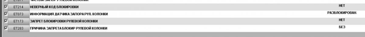

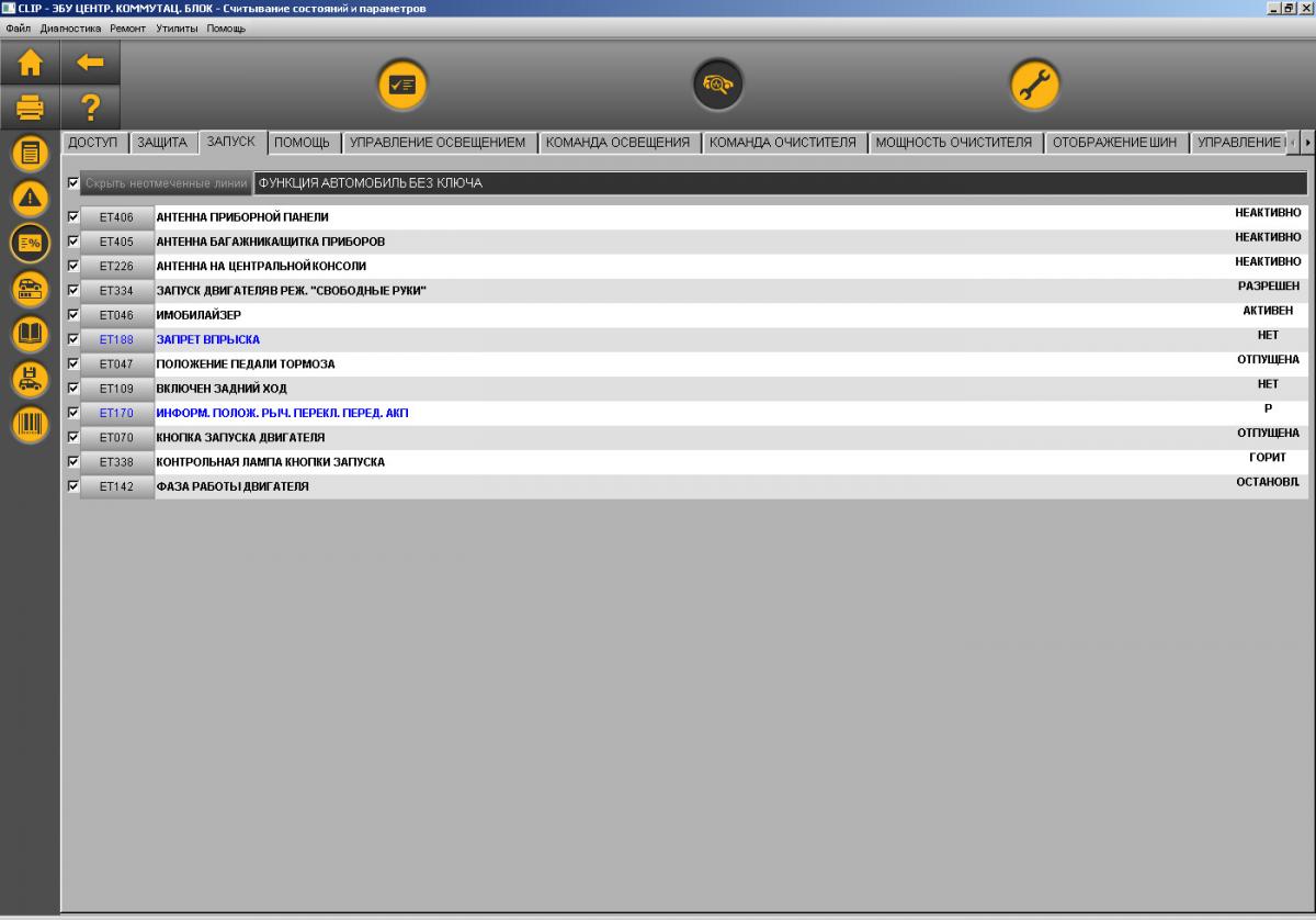

Divan Опубликовано 10 апреля, 2017 Опубликовано 10 апреля, 2017 Судя по схемам, антены запуска "свободных рук" заходят в картоприемник, видимо он связующее звено. А судя по твоим скринам, можно предположить, что на уровне ЦЭКБС - карта, все ок. Может быть есть косяк с считыванием карты через картоприемник, но статус разрешения запуска в режиме свободных рук есть, т.е. один вариант опознания карты на этой авто еще действует. Тогда остается косяк на стороне Впрыск - ЦЭКБС. А это уже питалово/проводка/слетевшая синхра и всякое такое. ИМХО. Сам этот авто видел один раз в жизни. Так что критически относись к моей писанине. Еще есть замок рулевой колонки. Тоже та песня. Он там в диагностике присутствует? или тоже не диагностируемый?
DimidSPb Опубликовано 10 апреля, 2017 Автор Опубликовано 10 апреля, 2017 Он разблокирован. ( на скрине есть) Он сначало возил машину типа к официалам. те сделали вот такой скрин Взяли 660 ре и за ворота на эвакуаторе. Странно конечно. Но почему не стали делать я так и не понял.
DimidSPb Опубликовано 10 апреля, 2017 Автор Опубликовано 10 апреля, 2017 То есть завтра я сначало проверю вот это См скрин.
Divan Опубликовано 10 апреля, 2017 Опубликовано 10 апреля, 2017 Боюсь что не найдешь. Схема различатеся. Под твою комплектацию в схеме нет этой цепи. Посмотри схему, которую я давал. Вот тебе еще почитать. Может че сообразишь. MR404X7387B000.pdf

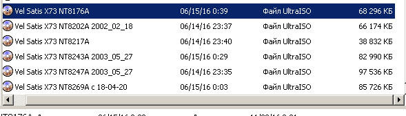

DimidSPb Опубликовано 11 апреля, 2017 Автор Опубликовано 11 апреля, 2017 Доброе утро:) По крайней мере с утра солнце:) Divan на скрине как правильно выбирать образ? Что бы соответствовал моей модели?
