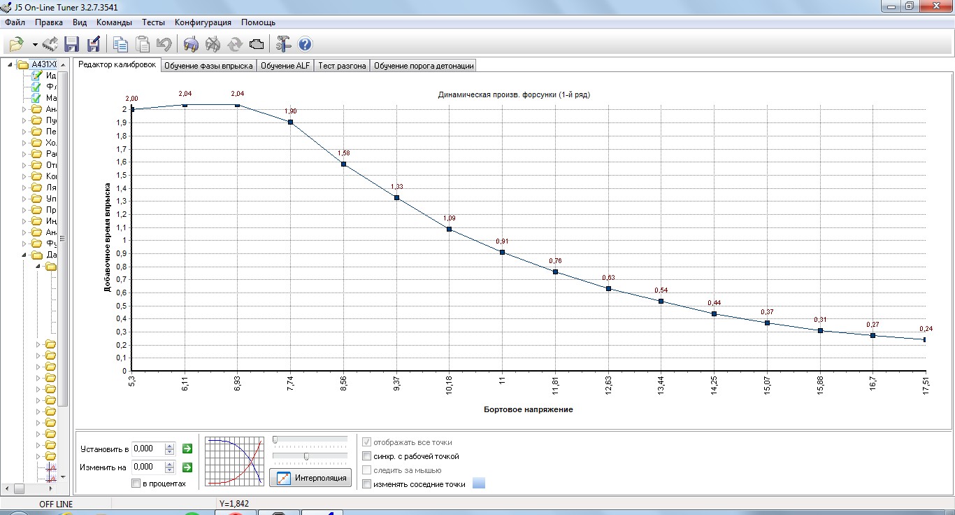

Опубликовано 19 октября, 201114 г. че то не могу понять,какую динамику ставить в 560 форсах;Динамическая производительность форсунки 560 X1=2,9760000705719 X2=2,83200001716614 X3=2,67200016975403 X4=2,52000021934509 X5=2,37600016593933 X6=2,28800010681152 X7=2,18400001525879 X8=2,09600019454956 X9=2,00800013542175 X10=1,94400012493134 X11=1,84800004959106 X12=1,76000010967255 X13=1,6800000667572 X14=1,61600005626678 X15=1,5440000295639 X16=1,48800003528595 X17=1,432000041008 X18=1,37600004673004 X19=1,32000005245209 X20=1,2720000743866 X21=1,23200011253357 X22=1,17599999904633 X23=1,12800002098083 X24=1,08800005912781 X25=1,04800009727478 X26=0,992000043392181 X27=0,968000054359436 X28=0,944000065326691 X29=0,912000060081482 X30=0,904000043869019 X31=0,888000071048737 X32=0,888000071048737 или Динамическая производительность форсунки 560 X1=2,04 X2=2,04 X3=2,04 X4=1,68 X5=1,432 X6=1,216 X7=1,048 X8=0,896 X9=0,768 X10=0,648 X11=0,552 X12=0,464 X13=0,4 X14=0,328 X15=0,264 X16=0,216 ,на второй динамики жрет много,на первой нормально,почему тогда советуют разное?
