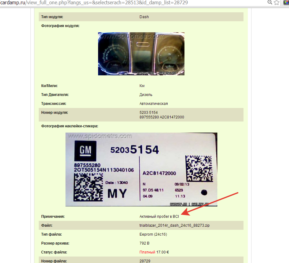

cubic007 Опубликовано 26 апреля, 2017 Автор Опубликовано 26 апреля, 2017 Некорректно преподнесли мне информацию... Сегодня съездил посмотрел. Авто - Chevrolet Trailblazer. В щитке - 24с16. Я так понимаю, в бодике активный дубль. Видно там и моточасы. Есть у кого кальки - посмотрите плиз...
vfrfh Опубликовано 27 апреля, 2017 Опубликовано 27 апреля, 2017 (изменено) аля Chevrolet cruze похоже... Изменено 27 апреля, 2017 пользователем vfrfh

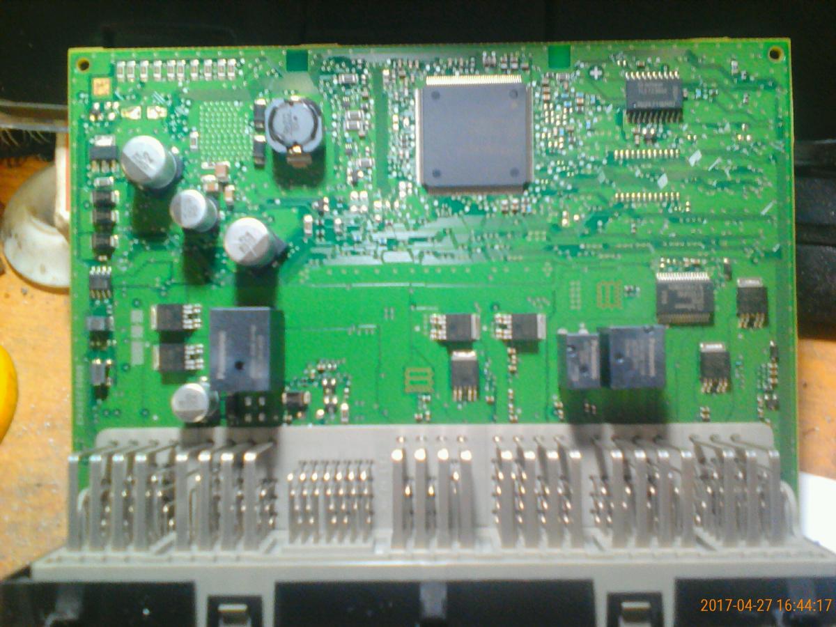

cubic007 Опубликовано 27 апреля, 2017 Автор Опубликовано 27 апреля, 2017 Бодик сегодня сниму. Активный дубль. Вопрос только по моточасам. Похоже там лежат. Моторник отбрасывал - моточасы показывает.

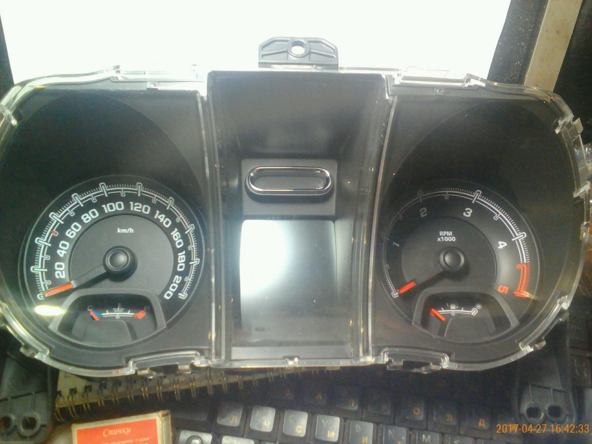

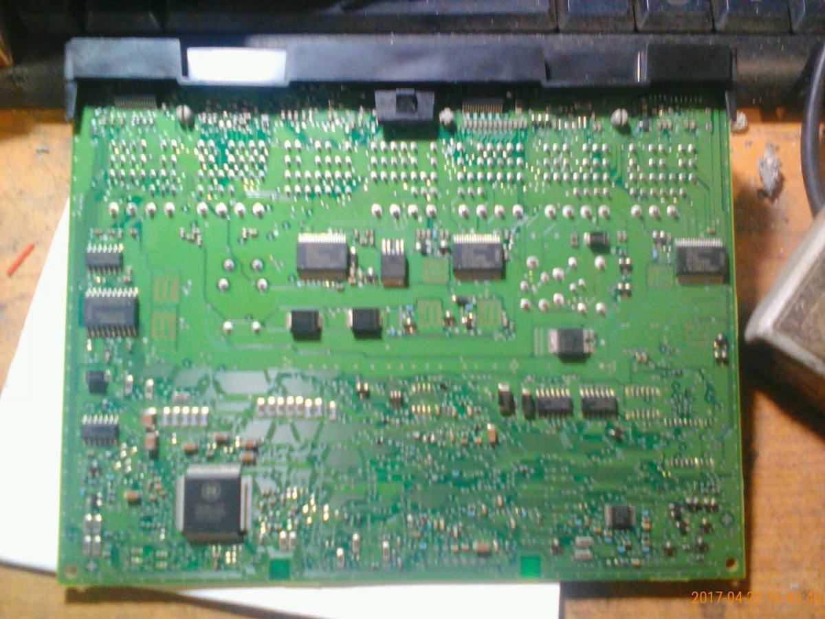

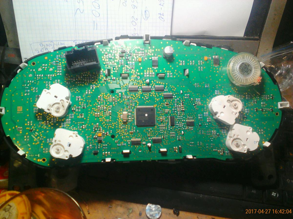

salo.ekt Опубликовано 27 апреля, 2017 Опубликовано 27 апреля, 2017 (изменено) Почему сразу активный ...в панели его просто нет, поди в bcu 24с16? Было бы здорово фото панели, дамп блока.Трейл II из бразилии? Изменено 27 апреля, 2017 пользователем salo.ekt
cubic007 Опубликовано 27 апреля, 2017 Автор Опубликовано 27 апреля, 2017 Chevrolet Trailblazer_24с16_76048km_2660.9h.BINbcm_24c16_76048km_2660,9h.BIN Моторник откидывал, после этого обесточивал панель. Моточасы показывает. С откинутым моторником выводит на дисплей бк температуру масла.
