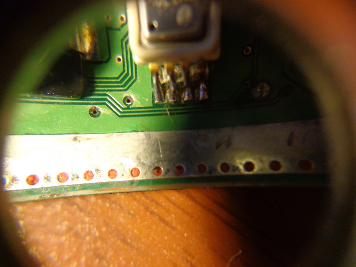

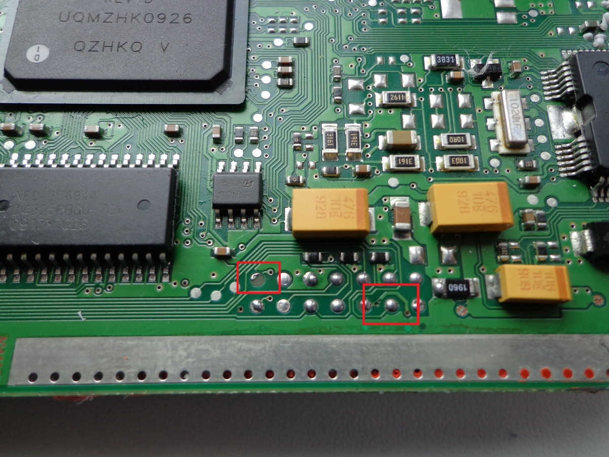

Дмитрий_113 Опубликовано 9 мая, 2017 Поделиться Опубликовано 9 мая, 2017 Имеется блок BOSCH 0281014911. Пятаки BDM (а именно два пятака +12 В) повреждены коррозией, дальше дорожки уходят на второй слой платы. Ищу альтернативные точки подключения для +12, +12IGN. Возможно ли использовать вместо BDM внешнее питание например с колодки (+12, +12IGN)? Ссылка на комментарий Поделиться на другие сайты Поделиться
yura.key Опубликовано 9 мая, 2017 Поделиться Опубликовано 9 мая, 2017 А чего их искать? Судя по фото можно и тут подпаяться. Рук что ли нету? Ссылка на комментарий Поделиться на другие сайты Поделиться
Дмитрий_113 Опубликовано 9 мая, 2017 Автор Поделиться Опубликовано 9 мая, 2017 (изменено) А чего их искать? Судя по фото можно и тут подпаяться. Рук что ли нету? Таких наверное нет :-) Вариант понадежнее нужен, есть подозрение что они и внутри подгнили. С обратной стороны платы отверстия изолировны от остальных дорожек Изменено 9 мая, 2017 пользователем Дмитрий_113 Ссылка на комментарий Поделиться на другие сайты Поделиться
romelo Опубликовано 9 мая, 2017 Поделиться Опубликовано 9 мая, 2017 Если он такой весь гнилой, какой толк ее корректировать? Ссылка на комментарий Поделиться на другие сайты Поделиться
yura.key Опубликовано 9 мая, 2017 Поделиться Опубликовано 9 мая, 2017 есть подозрение что они и внутри подгнили Чтобы подозрений не было, надо взять тонкие медные проволочки, залудить их, обмазать флюсом и вставлять в эти отверстия и пропаивать, а потом пробовать читать блок. А то гадать долго будешь на кофейной гуще Ссылка на комментарий Поделиться на другие сайты Поделиться
synoc Опубликовано 9 мая, 2017 Поделиться Опубликовано 9 мая, 2017 кто мешает запитать блок с разъема?! п.с. с виду пятаки вырваны.... Ссылка на комментарий Поделиться на другие сайты Поделиться
