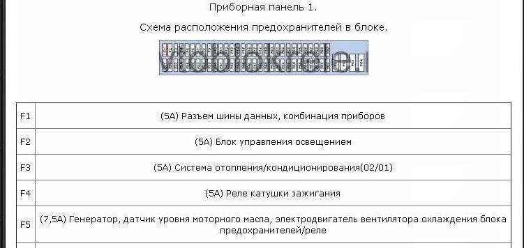

Alex64 Опубликовано 9 мая, 2017 Опубликовано 9 мая, 2017 Авто ездило нормально, утром не завелась, не крутит стартер. На панели приборов вполнакала светит PRND, ярко светит S. Селектор переключает, но на панели приборов передача не отображается. При переключении на механику, загорается М и внизу 12345, S тухнет. В моторном, АКПП, EWS ошибок нет. В параметрах АКПП положение рычага постоянно меняется P, N, D, R, TT. В параметрах EWS ключ одобрен, запуск разрешен. Нашел сгоревший F5 ( 7,5 А) за бардачком. Поставил новый опять сгорел. На авто (в паре с F52)обозначен как : Diagnosis plug. В интернете нашел обозначение. С BMW почти не знаком. Подскажите, из-за F5 может стартер не крутить? И что еще проверить? Рейнголд у меня установлен, но не удалось найти информацию по предохранителям, схемы.
95rebel Опубликовано 9 мая, 2017 Опубликовано 9 мая, 2017 пред сгорает сразу или при включении зажигания или когда даеш на стартер?
rostikz Опубликовано 10 мая, 2017 Опубликовано 10 мая, 2017 скинь фишки с щитка приборов и попробуй покрутить стартером.
Alex64 Опубликовано 12 мая, 2017 Автор Опубликовано 12 мая, 2017 До этого снимали торпеду, меняли мотор печки. Провод зеленый с белым, идет на диагностический разъем с 13-го пина белого разъема блока предохранителей, прижали между кронштейном и креплением панели приборов, в районе диагностического разъема. Авто работает. Спасибо за помощь.

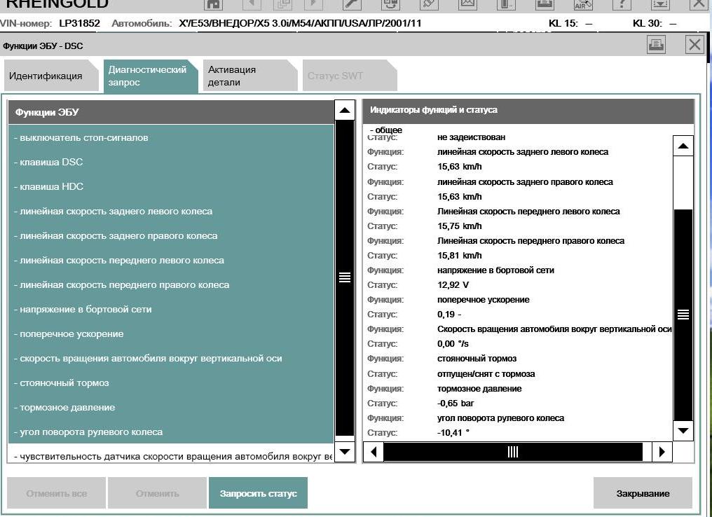

Alex64 Опубликовано 13 мая, 2017 Автор Опубликовано 13 мая, 2017 Другая проблема, не включается передний мост. Поддомкратили заднее правое колесо, колесо начинает крутится, при прибавлении оборотов происходят толчки, как-будто пытается перед включится. При вращении колеса, скорость не показывает спидометр. Поддомкратили левое заднее колесо, также толчки, мост не включается, скорость на спидометре есть. Открутили передний кардан, крутим его, машина катится, значит с мотом все в порядке. Снимали раздатку, возили мастеру по коробкам, сказал внутри все нормально. На раздатке нет сервопривода. Подскажите, как включается передний мост, что проверить и как?

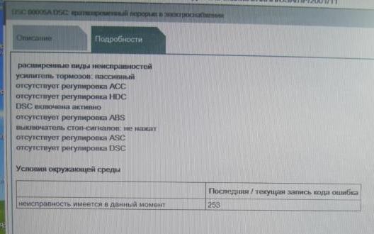

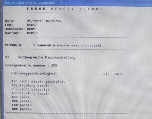

Alex64 Опубликовано 15 мая, 2017 Автор Опубликовано 15 мая, 2017 Поддомкратили переднее левое колесо. Колесо начинает крутится, сразу притормаживает и авто пытается ехать, и вперед, и назад. Поддомкратили правое переднее колесо, тоже пытается ехать. Скорость на спидометре не показывает от вращения передних колес. Получается если пробуксовывает одно из передних колес, задний мост сразу включается в работу, а если пробуксовывает одно из задних колес, передний мост почему-то не включается. Какие мысли есть?
sergunja Опубликовано 15 мая, 2017 Опубликовано 15 мая, 2017 показания скорости на спидометр снимаются с датчика левого заднего колеса. на машине стоит пневма?
guestt Опубликовано 21 мая, 2017 Опубликовано 21 мая, 2017 Поддомкратили переднее левое колесо. Колесо начинает крутится, сразу притормаживает и авто пытается ехать, и вперед, и назад. Поддомкратили правое переднее колесо, тоже пытается ехать. Скорость на спидометре не показывает от вращения передних колес. Получается если пробуксовывает одно из передних колес, задний мост сразу включается в работу, а если пробуксовывает одно из задних колес, передний мост почему-то не включается. Какие мысли есть? У нас нет мыслей, и так все понятно. А вот у ВАС должно появиться понимание принципа работы системы полного привода на "до рестайле" после прочтения BMW TIS, там все расписано.
