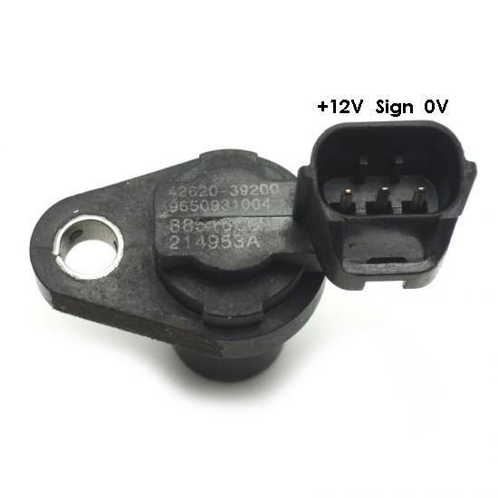

electro-ryb Опубликовано 15 мая, 2017 Опубликовано 15 мая, 2017 Всем доброго дня. Подскажите, пожалуйста, распиновку датчика скорости АКПП (42620-39200) на Санта Фе 2? Машины нет рядом, хочу проверить на столе. Поиск не помог. Заранее спасибо.
electro-ryb Опубликовано 15 мая, 2017 Автор Опубликовано 15 мая, 2017 В прикрепленном фото мое предположение.
Stier Опубликовано 15 мая, 2017 Опубликовано 15 мая, 2017 (изменено) Рисунок коннектора в GDS другой, не такой как у тебя, треугольный. P. S. Не цепляется схемка. 1 - 12V, 2 - минус, 3 - сигнал. Изменено 15 мая, 2017 пользователем Stier
electro-ryb Опубликовано 15 мая, 2017 Автор Опубликовано 15 мая, 2017 (изменено) Датчик такой как на фото. Один в один. Вопрос где минусовой вывод у него? Сигнальный наверняка центральный. Изменено 15 мая, 2017 пользователем electro-ryb
qwert3433 Опубликовано 15 мая, 2017 Опубликовано 15 мая, 2017 Минус в жгуте относительно массы прозвони.
Stier Опубликовано 15 мая, 2017 Опубликовано 15 мая, 2017 Рисунок коннектора в GDS другой, не такой как у тебя, треугольный. P. S. Не цепляется схемка. 1 - 12V, 2 - минус, 3 - сигнал. Santa Fe.zip
electro-ryb Опубликовано 16 мая, 2017 Автор Опубликовано 16 мая, 2017 Минус в жгуте относительно массы прозвони. Да это понятно, просто авто не под руками. )) Сегодня доберусь, проверю. ))
electro-ryb Опубликовано 29 мая, 2017 Автор Опубликовано 29 мая, 2017 Может кому-то пригодится. Распиновка оказалась зеркальная относительно того, что на фото в первом сообщении.
