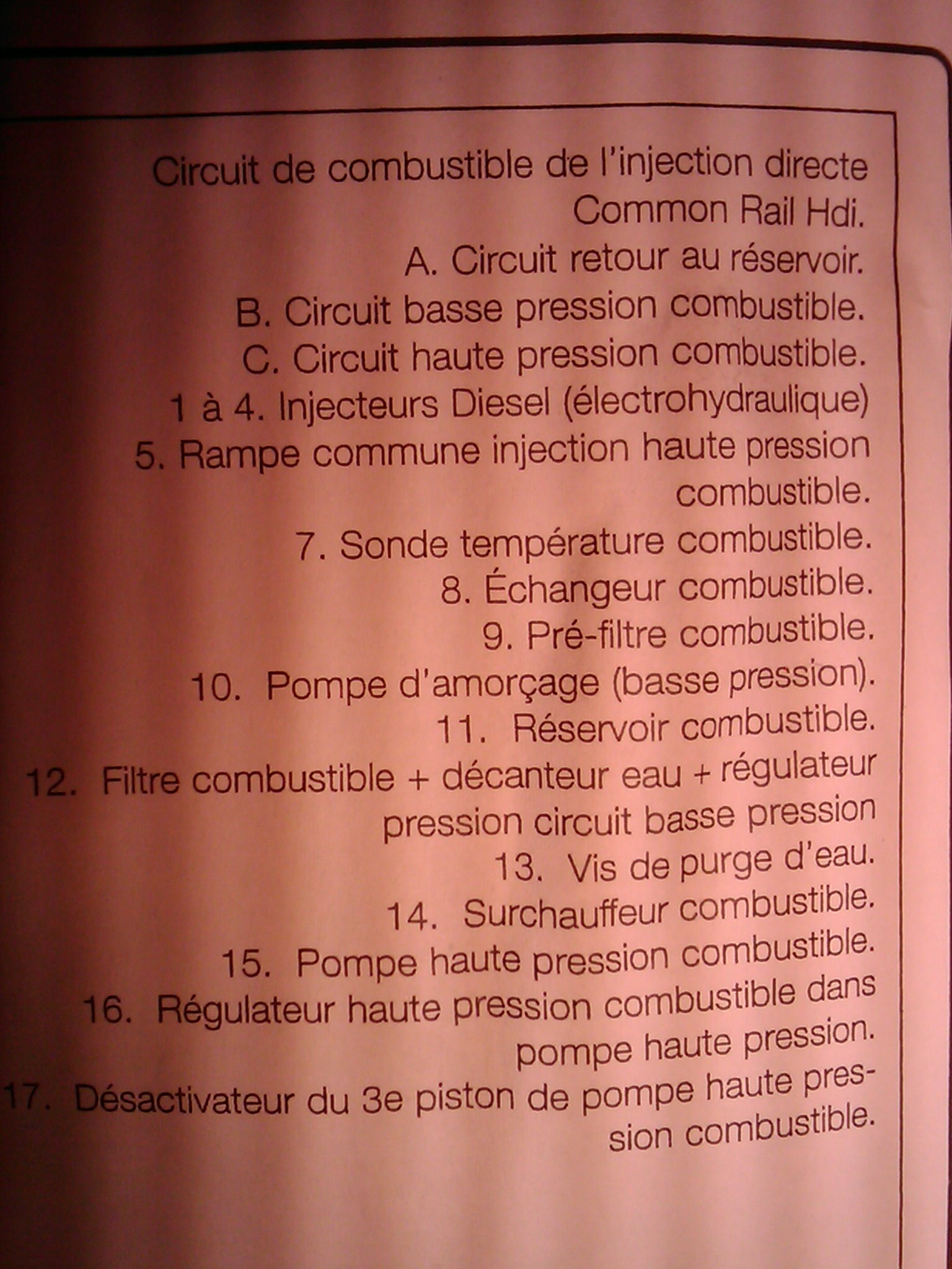

edgar Опубликовано 10 февраля, 2010 Опубликовано 10 февраля, 2010 eto to chto sumel nayti na daniy moment zavtra skinu vse konkretnie parametri esli kak to pomojet ya ne znayu ? popravlyau u menya prosto chut chut problemi s ruskim yazikom, na xalostom pri diagnostike 2000 oborotov/motora doljno priblizitelno bit 800 - 900 BAR
edgar Опубликовано 10 февраля, 2010 Опубликовано 10 февраля, 2010 eto pejeot nu eto pochti toje samoe za isklucheniem filtra u reno cherez fitre proxodit obratniy dizel,vxodyashiy dizel greet, i na reno na pompe odnim datchikom bolshe
WarLock777 Опубликовано 10 февраля, 2010 Автор Опубликовано 10 февраля, 2010 eto to chto sumel nayti na daniy moment zavtra skinu vse konkretnie parametri esli kak to pomojet ya ne znayu ? popravlyau u menya prosto chut chut problemi s ruskim yazikom, na xalostom pri diagnostike 2000 oborotov/motora doljno priblizitelno bit 800 - 900 BAR Огромное спасибо, и за фотографии в отдельности! Приятно что есть люди сопереживающие чужие проблемы ))) Жаль что мне это мало чем помогает пока(((
игр Опубликовано 10 февраля, 2010 Опубликовано 10 февраля, 2010 eto to chto sumel nayti na daniy moment zavtra skinu vse konkretnie parametri esli kak to pomojet ya ne znayu ? popravlyau u menya prosto chut chut problemi s ruskim yazikom, na xalostom pri diagnostike 2000 oborotov/motora doljno priblizitelno bit 800 - 900 BAR на х.х. 280-320 бар,при 3000 обор.-600-700,а 800-900 - это уже за 3000 оборотов.но это все не в эту тему. Кстати, считаю что логика в предложении aleks-ua есть, я бы проверил.
