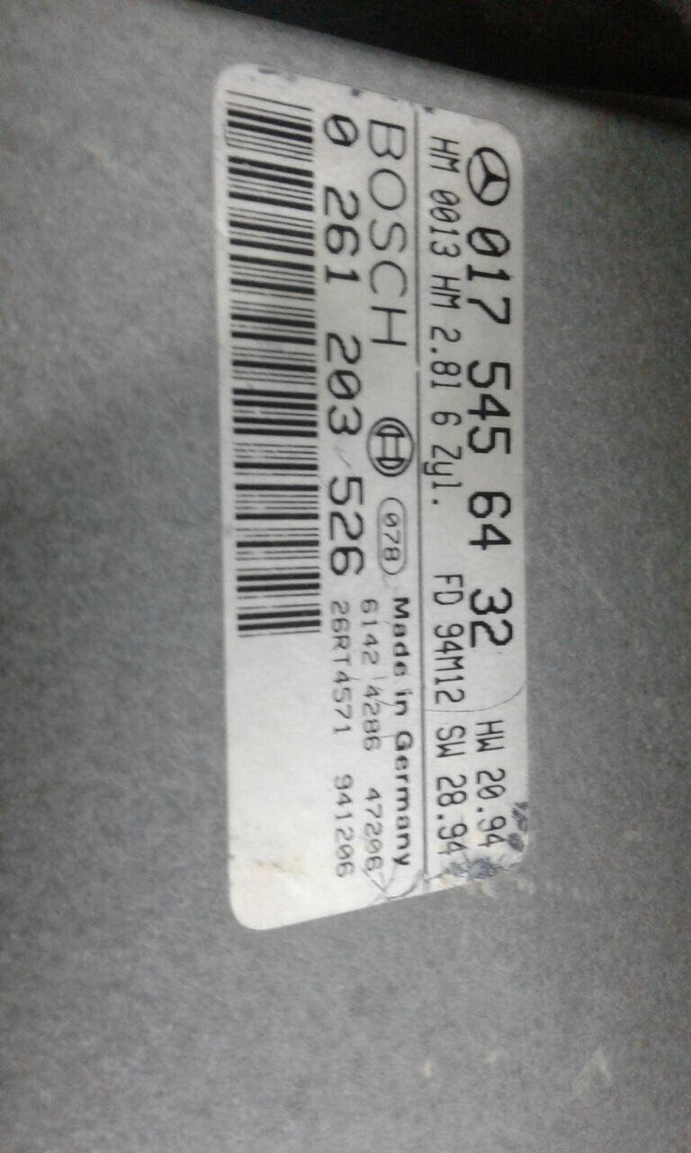

Здравствуйте уважаемые форумчане! Притянули на шнурке с долгого простоя данный авто. Утеря всех ключей брелков. На зеркале заднего вида моргает светофор. Будьте добры, кто может помочь с данной проблемой ,буду благодарен. Дампы IFZ и моторного прилагаю.
hc05x32divORIG.bin
24с02(B58252)orig.bin
Судя по году это ДАС2, в архиве ключи.
У него нет иммо. Он блокируется по инфокрасному каналу.
