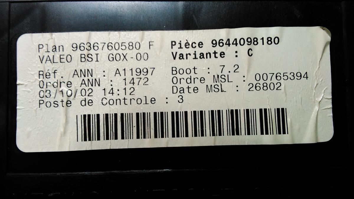

после просадки аккума в дампе BCI (МС912DG128A) еепром мусор, пина нет, вина нет, машина соответственно труп. пин выдернул с моторника. нашел содержимое с подобного BCI, номер совпадает, единственное - у моего BCI G0X-00, у другого BCI J01-00 и вариант - у меня С, там Е. напрягает то, что флеши разные. может у кого то есть содержимое BCI с этим номером, буду благодарен. мою флешь прилагаю.
