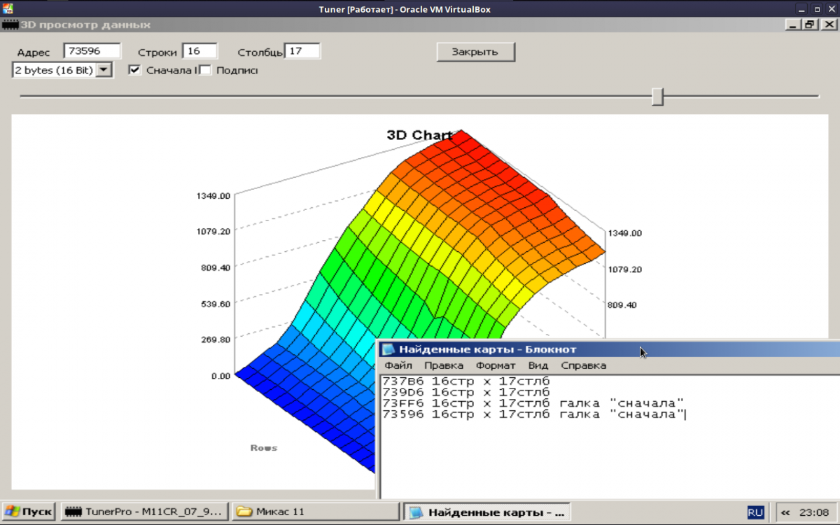

На данный момент я раскопал адреса 4 карт:
737B6 16стр х 17стлб
739D6 16стр х 17стлб
73FF6 16стр х 17стлб галка "сначала"
73596 16стр х 17стлб галка "сначала"
На этом останавливаться не собираюсь и продолжу, как только появится свободное время.
P.S. Очень прошу не оффтопить в теме.
Найденные карты.txt

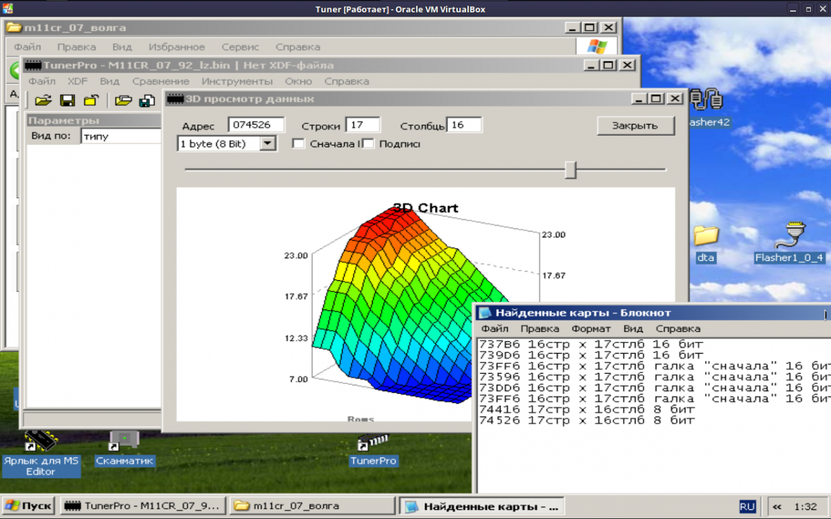

И плюс 4 карты вдогонку:
73DD6 16стр х 17стлб галка "сначала" 16 бит
73FF6 16стр х 17стлб галка "сначала" 16 бит
74416 17стр х 16стлб 8 бит
74526 17стр х 16стлб 8 бит
Найденные карты.txt

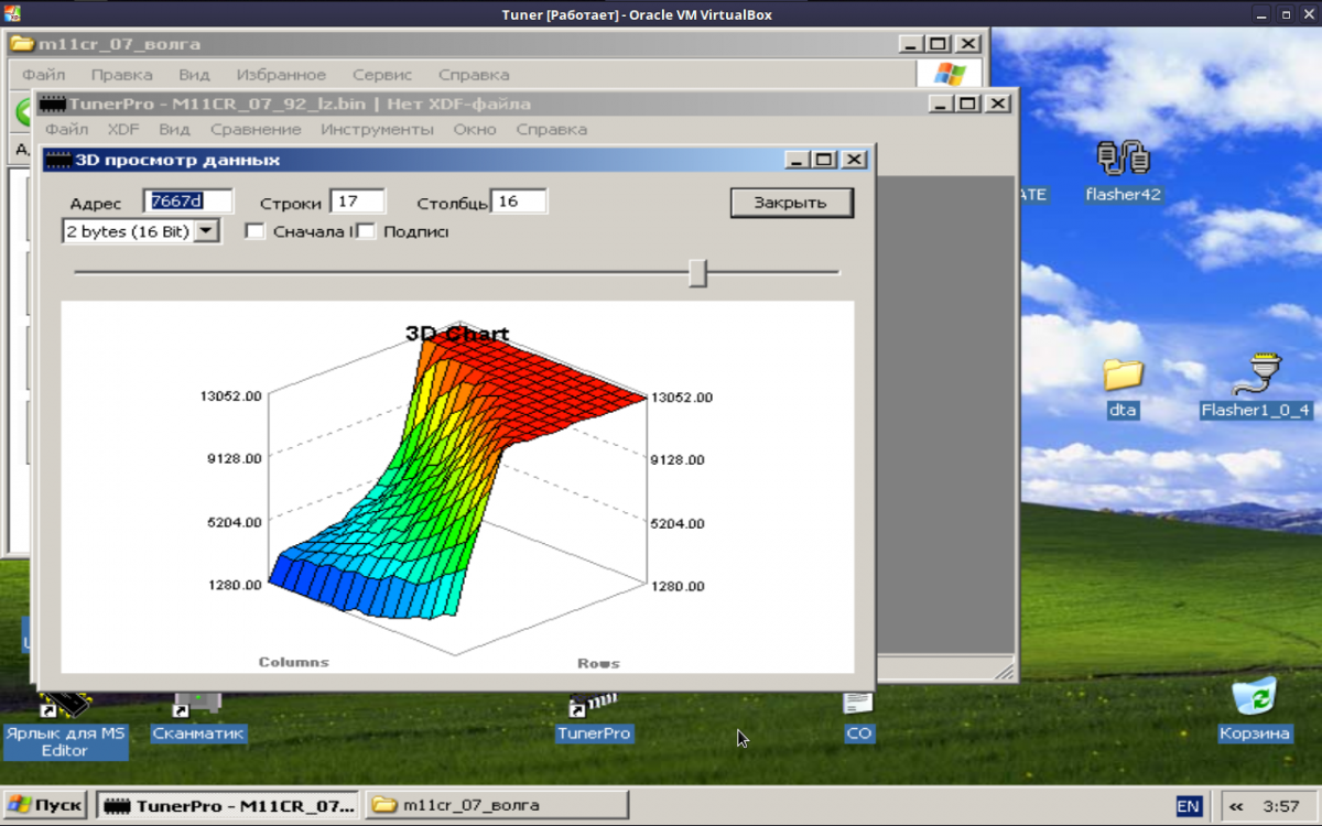

7667d 17стр х 16стлб 16 бит - ещё одна странная карта
Найденные карты.txt

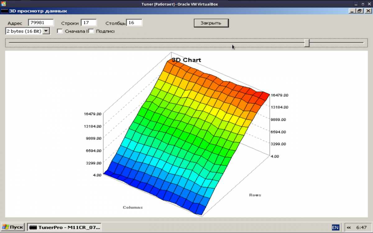

А за что эти карты отвечают ?
Пока не знаю, это ещё предстоит выяснить.
Если не ошибаюсь, это топливоподача по оборотам и давлению.
