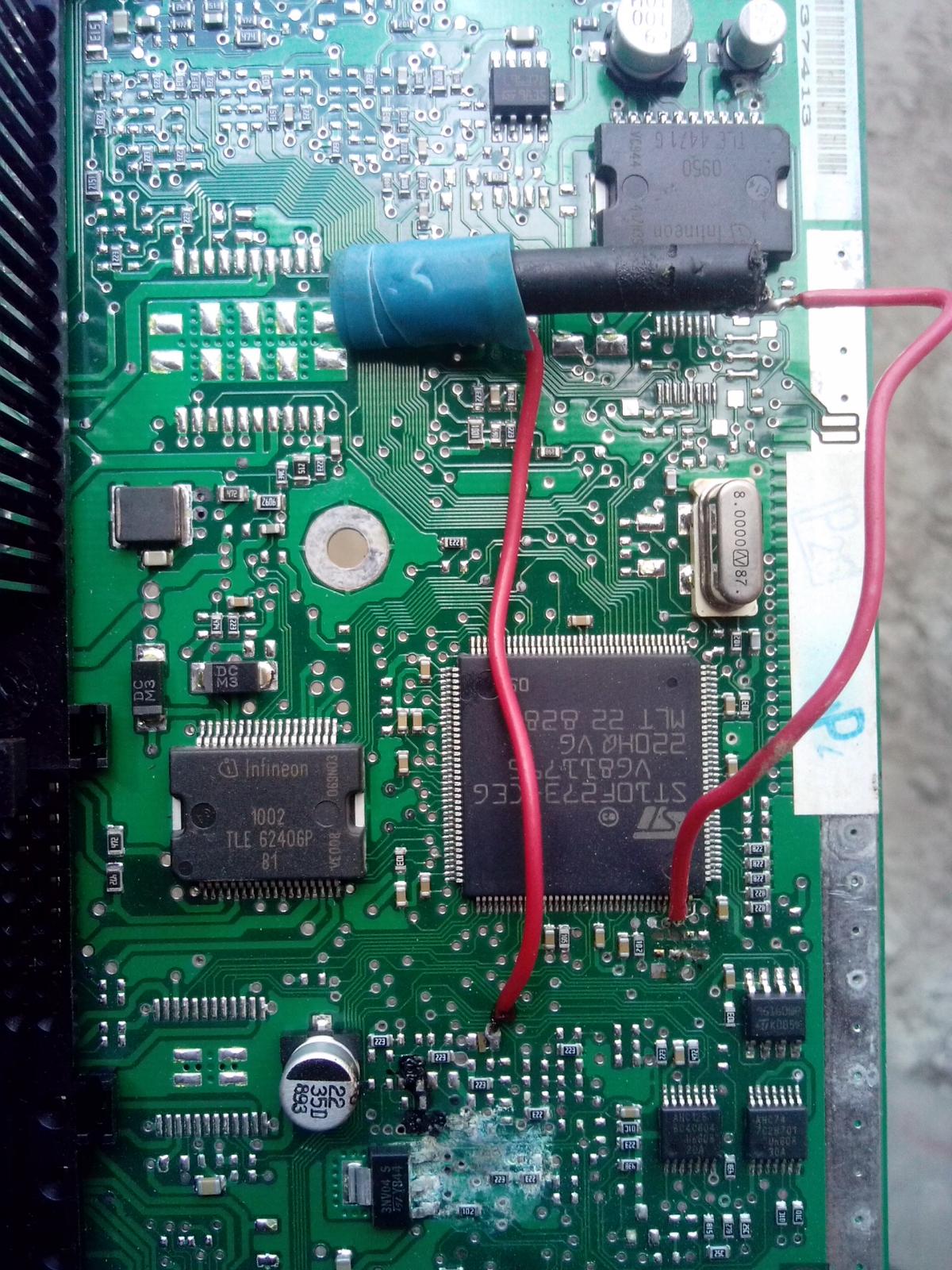

Oleg Cherepanov Опубликовано 26 мая, 2017 Поделиться Опубликовано 26 мая, 2017 вот пока вас через суд за такие ремонты не обяжут выплатить всю стоимость сгоревшей машины или после дтп не дай бог! вы так и будете гордо усмехаться и говорить что ремонт это лучше чем замена! и показывать вот такие фото! Ссылка на комментарий Поделиться на другие сайты Поделиться

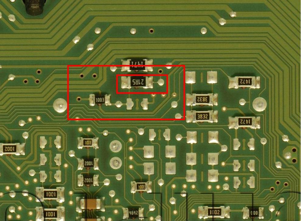

Андрей1117 Опубликовано 26 мая, 2017 Поделиться Опубликовано 26 мая, 2017 (изменено) Куда в ЭБУ выходит 71 пин возможно ли его привести в нормальное состояние? Вот ,на плате пометил красным (сигнал идет через смд резистор номиналом 21ом надпись на самом резисторе 21R5) дорога идет с 71_го пина на левый контакт резака (21R5 )далее с правого контакта уходит на микрушку 30639(или 30343)(30_я ножка ) Изменено 26 мая, 2017 пользователем Андрей1117 Ссылка на комментарий Поделиться на другие сайты Поделиться

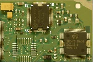

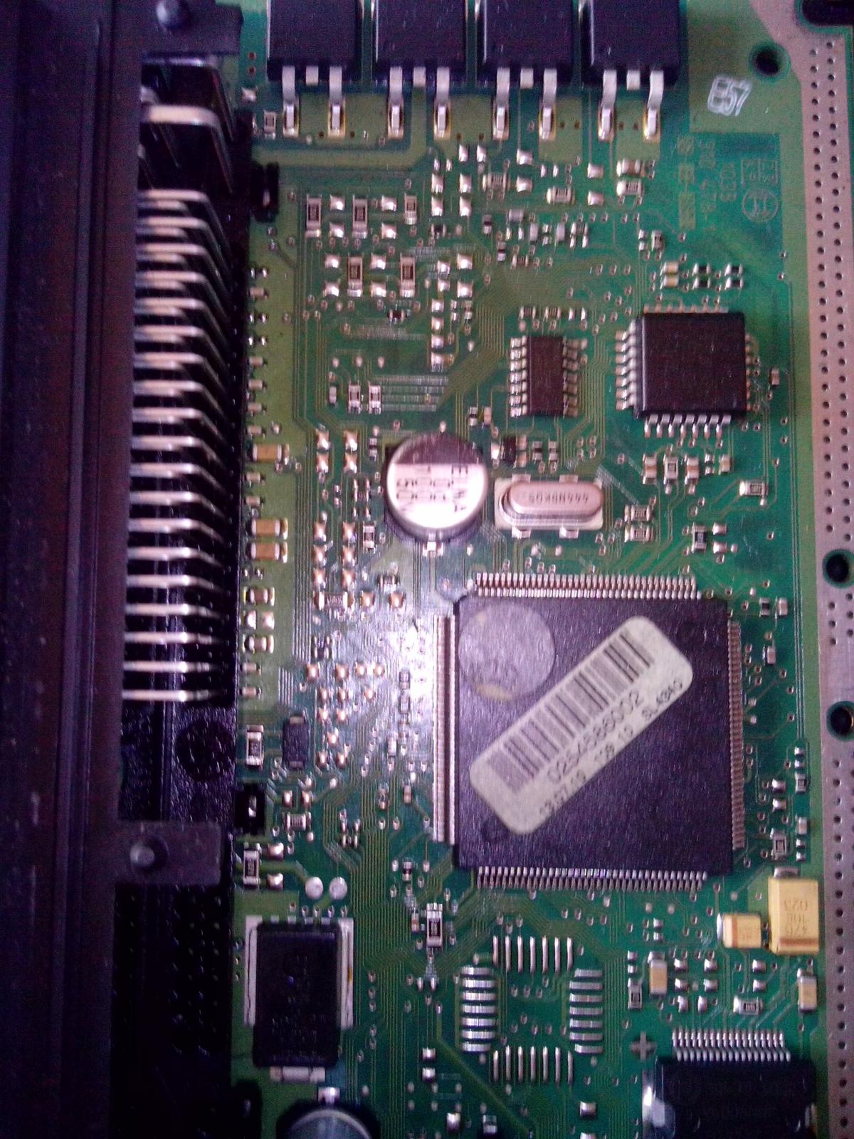

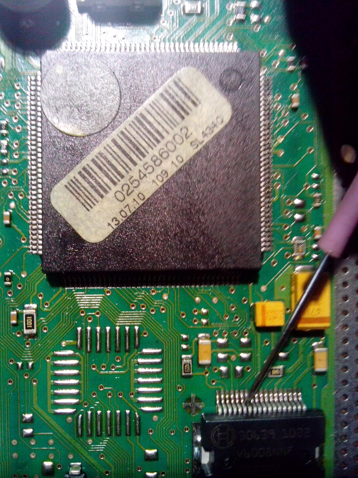

Геннадий Попов Опубликовано 26 мая, 2017 Автор Поделиться Опубликовано 26 мая, 2017 Андрей 1117, спасибо огромное. Сегодня снял ЭБУ со своей Калины и методом тыка прозвонил с 71 пин дорожка заходит на микросхему V6008NNF на 11 ногу (Возможно 30-ю не нашёл на микрухе обозначение 1-й) и ввиду того, что в БОШ797 проц такой же как и в м73 с 78 ноги проца вызвонил дорожку она приходит на 12-ю(29-ю) этой же микры. На залитом ЭБУ так же прозваниваются эти дорожки. Думаю микра сдохла. Теперь вот думаю перекинуть микры и проверить или уж не рисковать (а вдруг и моя сдохнет) Мне не безразлична жизнь людей! кстате в телевидеоаппаратуре на настоящий момент всё меняется по блочно и я не видел не одного спеца который бы сопли кидал на жк телике или в смартфоне! Без обид но у вас реальные сопли и вы ещё раз хотите такие сопли сделать другому человеку не задумываясь о последствиях!при этом делать будете за копейки говоря при этом какой вы обалденный специалист! поставьте чистый блок с разбора и не кто к вам претензии предьявлять не будет и ваша совесть чиста будет! А вот перегорел силовой управления катушкой зажигания тоже выкинуть? Конечно же выкинуть меняют то блоками, не так ли? Ссылка на комментарий Поделиться на другие сайты Поделиться
Андрей1117 Опубликовано 26 мая, 2017 Поделиться Опубликовано 26 мая, 2017 (изменено) Это и есть 30621(она же 30639 она же 30343)! На твоем фото это 30_я ножка и есть !(отсчет идет слева на право против часовой стрелки ) Сигнал идет с 71_го пина в разъеме через резистор 21ом на 30 вывод микросхемы .данная микрушка общается с процеком по эс-пи-ай протоколу .Сходства с М73 НЕТ никакого !!!разве что только в процессорах сходство !Процек с М73 туда не впаять ,корпус у 273_го в М73 отличается от 275 в Бош !!! Проверяем дорожку от 71 пина до резистора ,далее с резистора до 30 пина драйвера 30621.можно тупо проводок кинуть с пина 71 на 30 вывод .если связь восстановиться значит где-то обрыв (как правило обрыв в межслоевых переходах там происходит .)Звони лучше .БОШ797+ мною испахан вдоль и поперек там нет ничего замудреного ! Изменено 26 мая, 2017 пользователем Андрей1117 Ссылка на комментарий Поделиться на другие сайты Поделиться
Геннадий Попов Опубликовано 29 мая, 2017 Автор Поделиться Опубликовано 29 мая, 2017 Мне не безразлична жизнь людей! кстате в телевидеоаппаратуре на настоящий момент всё меняется по блочно и я не видел не одного спеца который бы сопли кидал на жк телике или в смартфоне! Без обид но у вас реальные сопли и вы ещё раз хотите такие сопли сделать другому человеку не задумываясь о последствиях!при этом делать будете за копейки говоря при этом какой вы обалденный специалист! поставьте чистый блок с разбора и не кто к вам претензии предьявлять не будет и ваша совесть чиста будет! Огромное всем спасибо, особенно Андрей 1117. Выпаял я микру 30639 из своего ЭБУ впаял - ЭБУ выходит на связь и даже можно программировать. И никаких соплей на этот раз. Ссылка на комментарий Поделиться на другие сайты Поделиться
