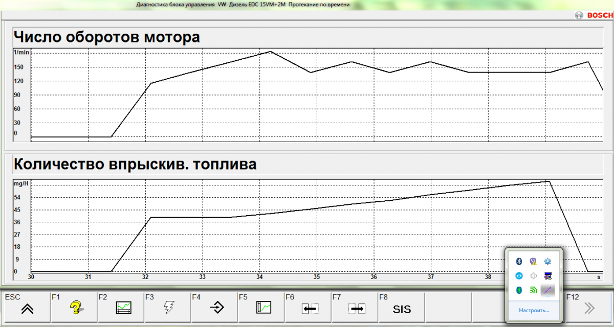

На что в фактических параметрах нужно обратить внимание при прокрутке стартера?

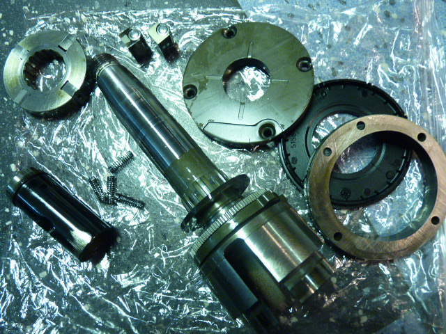

Когда-то у меня была A6 C5 Avant Quattro с AFB. Было тоже самое - перестала заводиться. Провел процедуру удаления воздуха согласно Эльза. Бесполезно. Потом отволок в сервис. Там видать на кефире запустили. Поездил - повторилось: утром не запустилась. Ошибок по насосу не было, топливо присутствует. Достаю форсунку и вывешиваю на топливопроводе: нет впрыска.Тогда я насос под мышку и в Минск. На фото то, что заменили, плюс корпус, его мне не отдали. Предыстория - по собственной глупости завоздушил и крутил стартером, пытаясь запустить. Теперь я крайне остерегаюсь крутить стартером, не убедившись, что в насосе присутствует топливо.
P. S. Ремонтная контора кстати рекомендовала после ремонта заливать 2Т масло.
Изменено пользователем Stier
